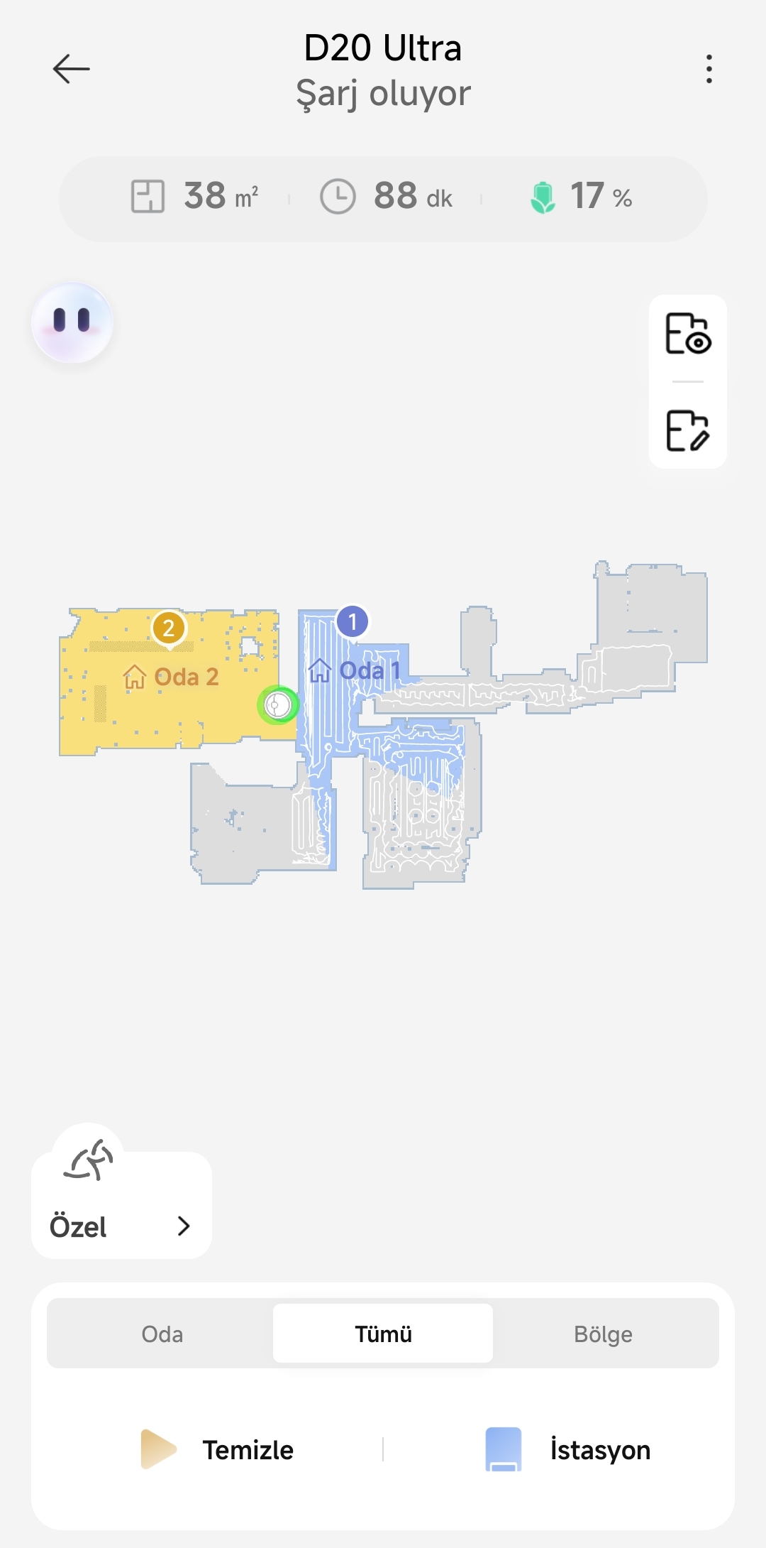

ErclkHouse 8 Kat
Haritalar kendiliğinden silinmiş. Tekrar haritalandırma yaptım sadece bir oda haritalandırdı. Evin bütün odalarını dolaşmadan haritalama tamamlandı dedi. Tümünü temizle dedim. Bu kez de yarım yarım temizlik yapıp istasyona döndü. Bütün oda, halı, zemin ayarlarım gitti.
ErclkHouse 9 Kat
Eksik haritalandırma yaptı.
