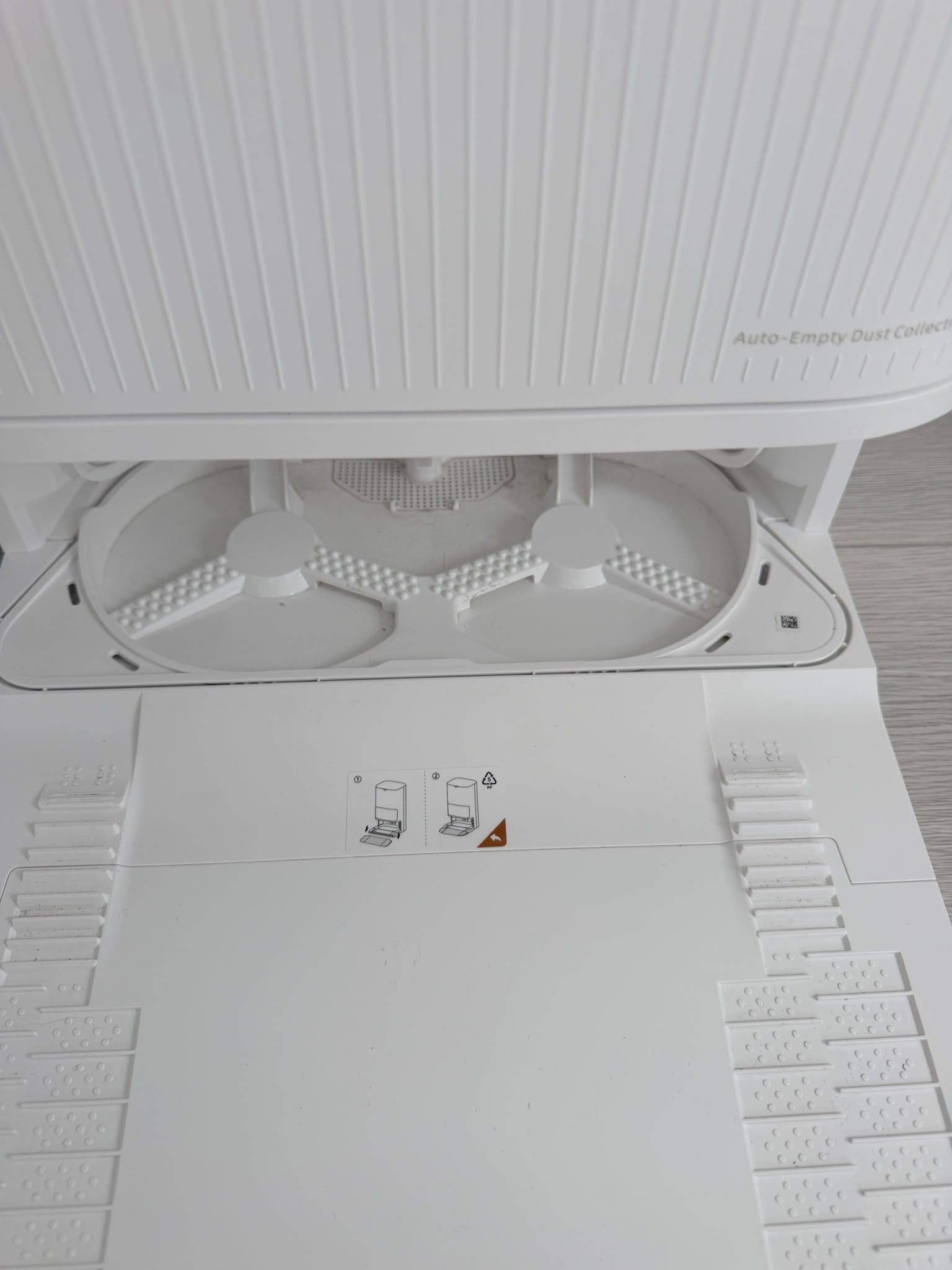

[L40 Ultra] Lavaboda anormal su seviyesi
Aldığım günden beri resmen daha çok temizlikle uğraşıyorum robotun istasyon yerinde birikiyor su sildikten sonra paspasları yıkıyor suyu orda biriktiriyor ve benim bezle silmem gerekiyor haznesini kirli kovasına dolması gerekmez mi ? 3 kere silme işlemi uyguladım kirli kovasında 0,5 litre kadar su anca var robotum arızalı mı bu sorunu başka yaşayan var mı ?
Değerli Kullanıcımız,Yıkama tablasında su birikmesinin bazı nedenleri ve çözümleri aşağıda belirtildiği gibidir. Gerekli kontrolleri yapmanızı rica ederiz.Aynı zamanda benzer model için video linkteki gibidir.
https://tr.forum.dreametech.com/ ... &extra=page%3D1
Su haznesi doğru yerleştirilmemiş ve kapakları tam kapatılmamış olabilir. Su tankının düzgün bir şekilde takıldığından ve kapağın tam kapandığından emin olun. Yerine tam olarak oturduğundan emin olunuz. Yerine oturmazsa su akışı olmaz.Su filtresi veya valfi tıkalı olabilir. Su haznesinin alt kısmında yer alan filtre veya su çıkış valfi kireç, kir veya kalıntılarla tıkanmış olabilir.Ilık suyla nazikçe temizleyin, gerekiyorsa iğne veya kürdanla dikkatlice açın.Su çıkış kanalı kurumuş olabilir. Süpürge uzun süre kullanılmadıysa su çıkış yolları kuruyarak tıkanabilir. Su tankına biraz sıcak (kaynar değil) su koyup bir süre bekletin, ardından hafifçe sallayıp tekrar deneyin.Paspas pompası arızalı olabilir. Motor suyu çekmek için çalışan küçük bir pompa ile çalışır. Eğer ses gelmiyor veya hiç su akmıyorsa pompa bozulmuş olabilir. Bu durumda teknik servis gereklidir.
Teknik servise gönderim yapmadan önce son adım olarak resetleme ve yeniden kurulum ile son deneme yapmanızı öneririz. Kimi zaman komut hatasından kaynaklı da olabilmektedir.
Gerekli kontrolleri yapmanıza rağmen düzelmeyen durum var ise cihazınızı servisin görmesi gerekmektedir. Bizlere tekrar ulaşabilirseniz servis bilgilerini iletebiliriz.Teşekkürler.
