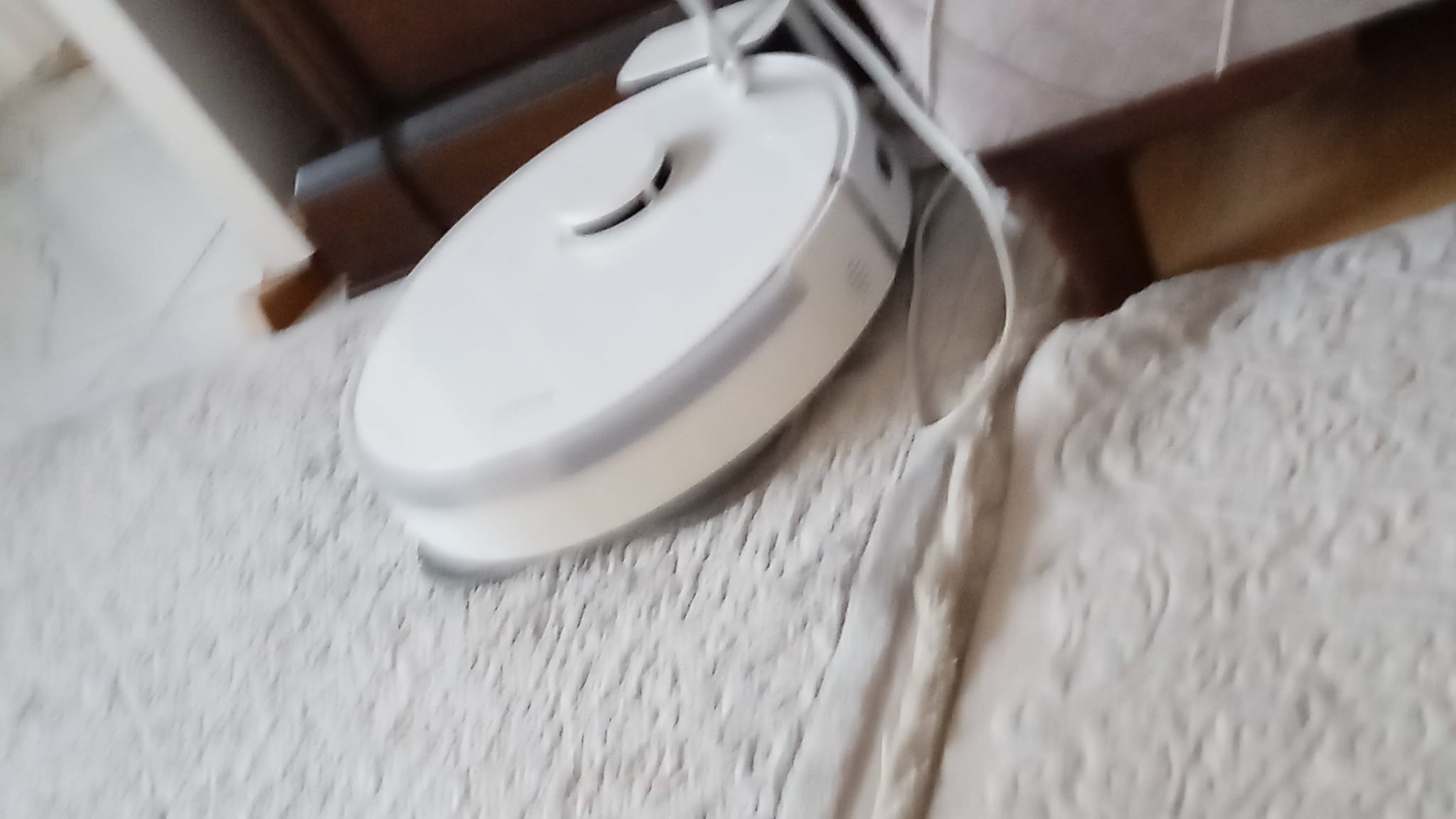

ben 5/6 ay öncede size dremame robot süpütge tamire göndermiştim yapmıştınız ama geldikten kısa bir süre sonrada silme işlemi yapmıyor robot ne yapmam lazım
Değerli Kullanıcımız, kılavuzunda da belirtildiği üzere, paspas pedlerinin temizlik öncesinde elle ıslatılması ve fazla suyunun sıkılarak nemli halde robota takılması gerekmektedir. Cihaz, paspaslama süresince bu nemi korur;ancak kuru bir pedi kendiliğinden ıslatma özelliği bulunmamaktadır. Su haznesi su çıkış yerleri ve paspas takılan bölgedeki su çıkış yerleri bir kürdan ya da iğne yardımı ile toz, kir, kireç kalıntısı durumu ve su haznesinde hava kabarcığı var mı kontrol ediniz. Önemli Not: Su haznesine sadece musluk suyu doldurulmalıdır. Kimyasal, deterjan kullanımı su kanallarının tıkanmasına sebep olarak cihazın garanti dışında kalmasına sebep olabilir. Buna rağmen sorunun devam ettiğini, paspasların kuruduğunu ve robotun paspasları ıslatmadığını düşünüyorsanız yetkili servis desteği almanız gerekecektir. Lütfen bize tekrar ulaşınız.Teşekkürler.
