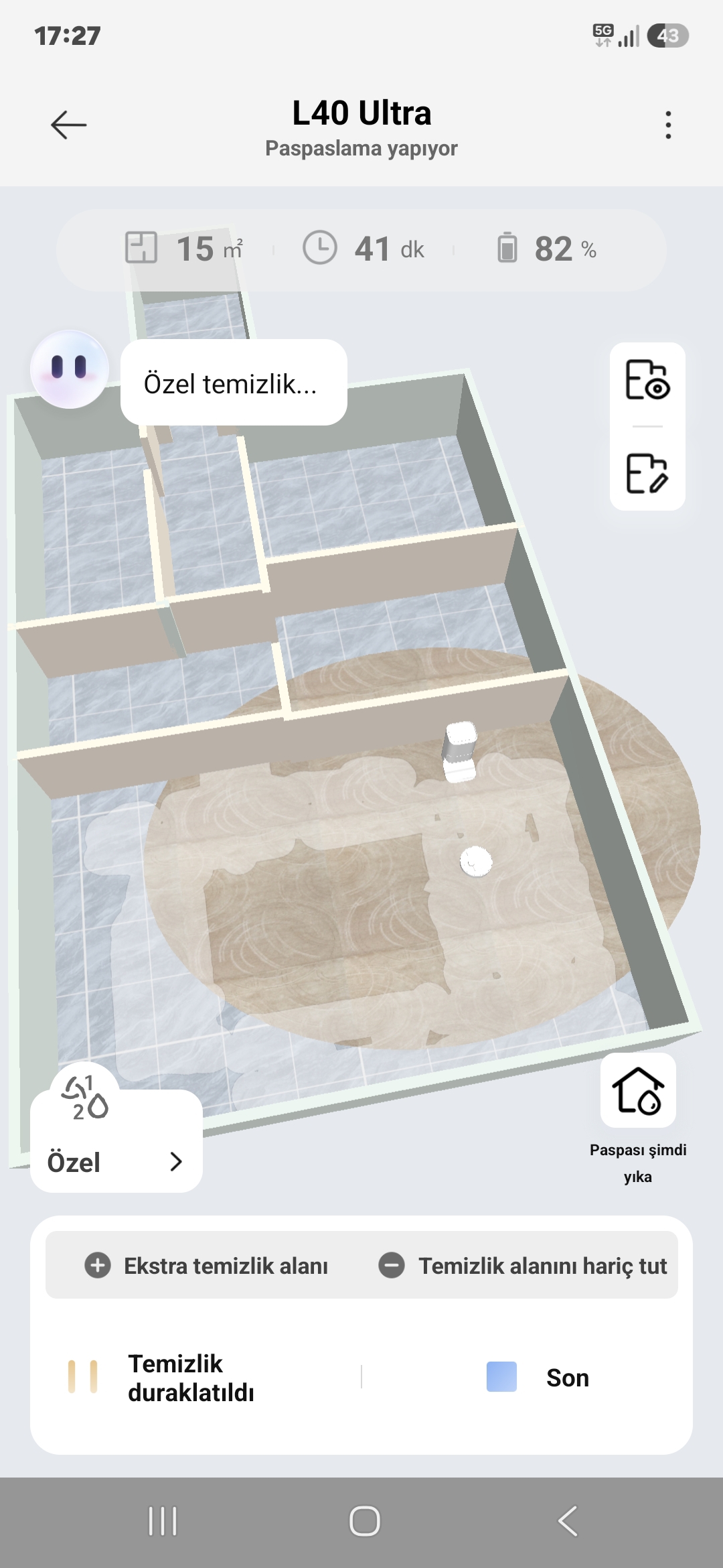

1. Konu ; Haritalamada yatak odasinin sadece 1 bolumunu aliyor kac kere silip tekrar haritalandirdiysam duzelmedi .

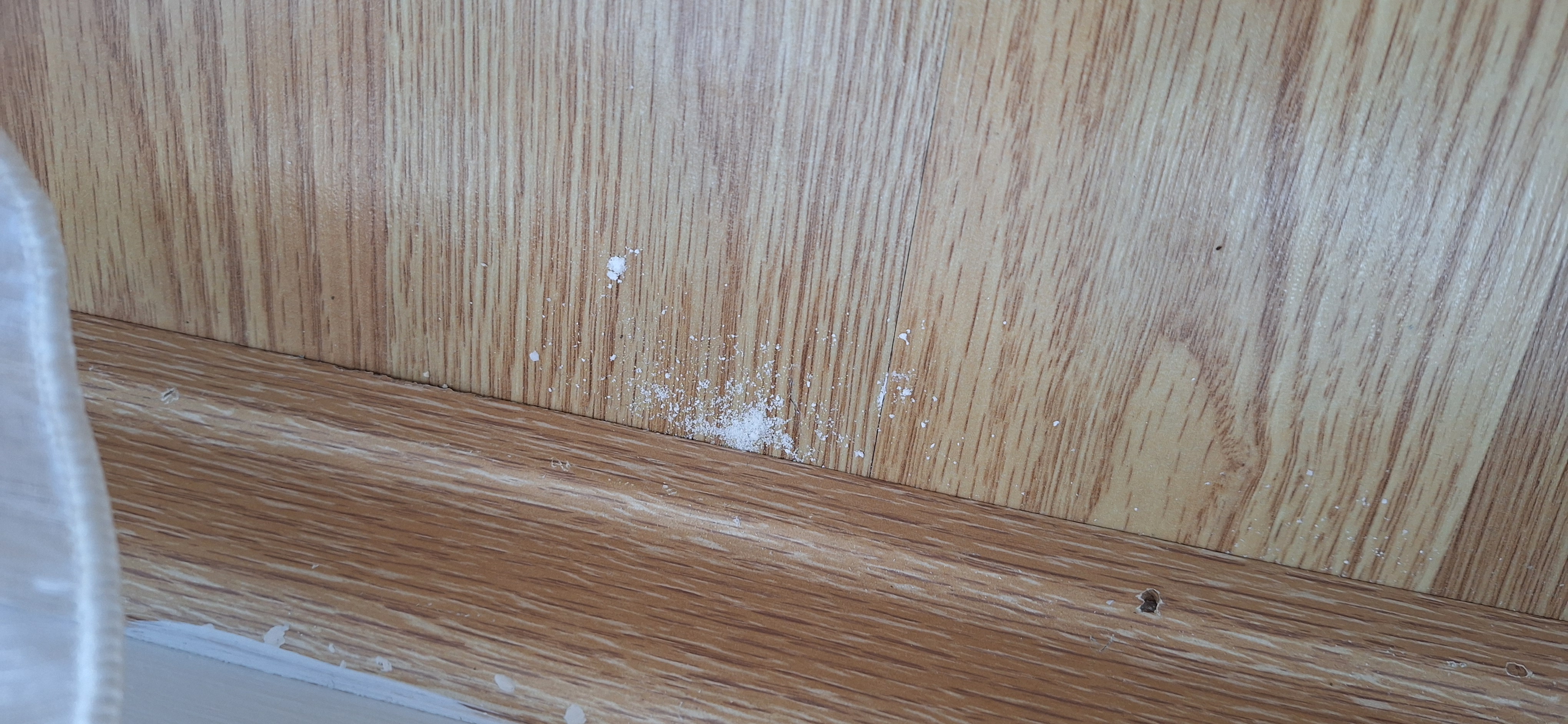

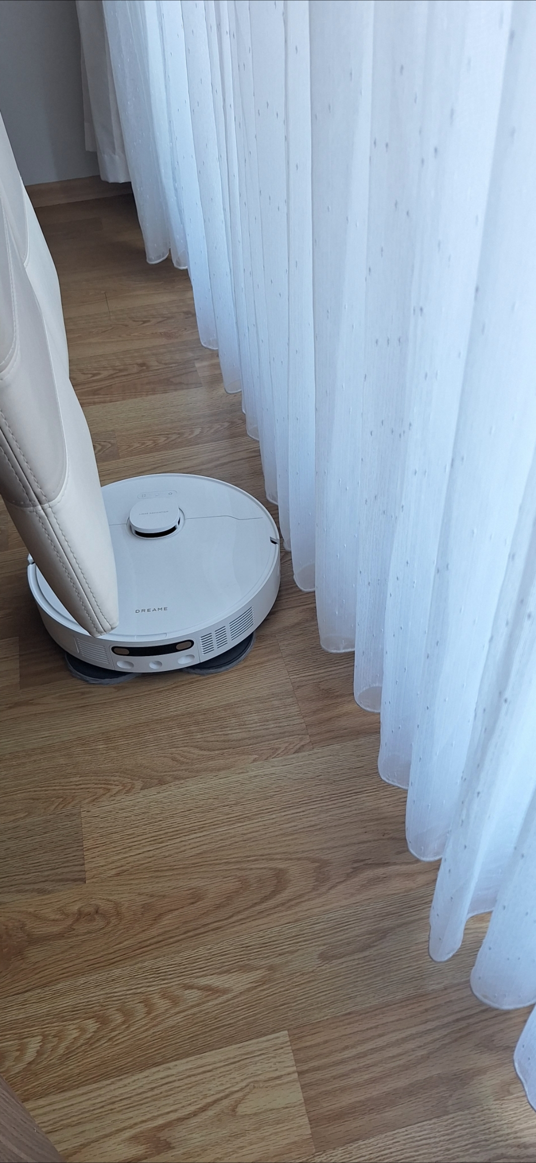

2. Konu; cam diplerini kesinlikle supurmuyor silmiyor haritada da belli robotu takip ediyorum oradada goruyorum bolge haritada var ama robot oraya gidecekken dönüyor.
Değerli Kullanıcımız, Perde boyu cihazı etkilemeyecek durumda ise haritalama yaparken kaldırılmalıdır. Var olan haritanızı silip yeniden yapmanızı öneririz. Haritalama '' Özelleştir '' ayarında '' Süpür '' modu ile cihaz istasyon içindeyken başlamalıdır. Kapılar tam açık , kalkabilecek eşyalar kaldırılmış ve etrafında dolaşma olmadan bitirilmelidir. Bu aşamada perde vb eşyalarında kaldırılması yararlı olmaktadır. Haritadan sonra ilk 3 temizlik işlemi yine '' Süpür '' modu ile devam etmesi , gidip göremediği yerleri kaydedebilmesi için önemlidir. Harita ve 3 işlem bittikten sonra haritaya perde eklemesi (model destekliyorsa) yapmanızı öneririz. Bu durumda oraya girmeye zorlayacaktır. Ayrıca modele göre değişmekle beraber '' Yapay Zeka Mopextend '' ayarlarınızı kontrol ediniz. Gerekirse '' Yüksek Sıklık '' seçiniz. İşlemde kontrol ediniz. Yüksek sıklık her işlemde açması demektir. Diğer ayarlarda 7 günde 1 ya da akıllı rota şeklindedir.Daha detaylı bilgi için bize ulaşınız. Teşekkürler.
