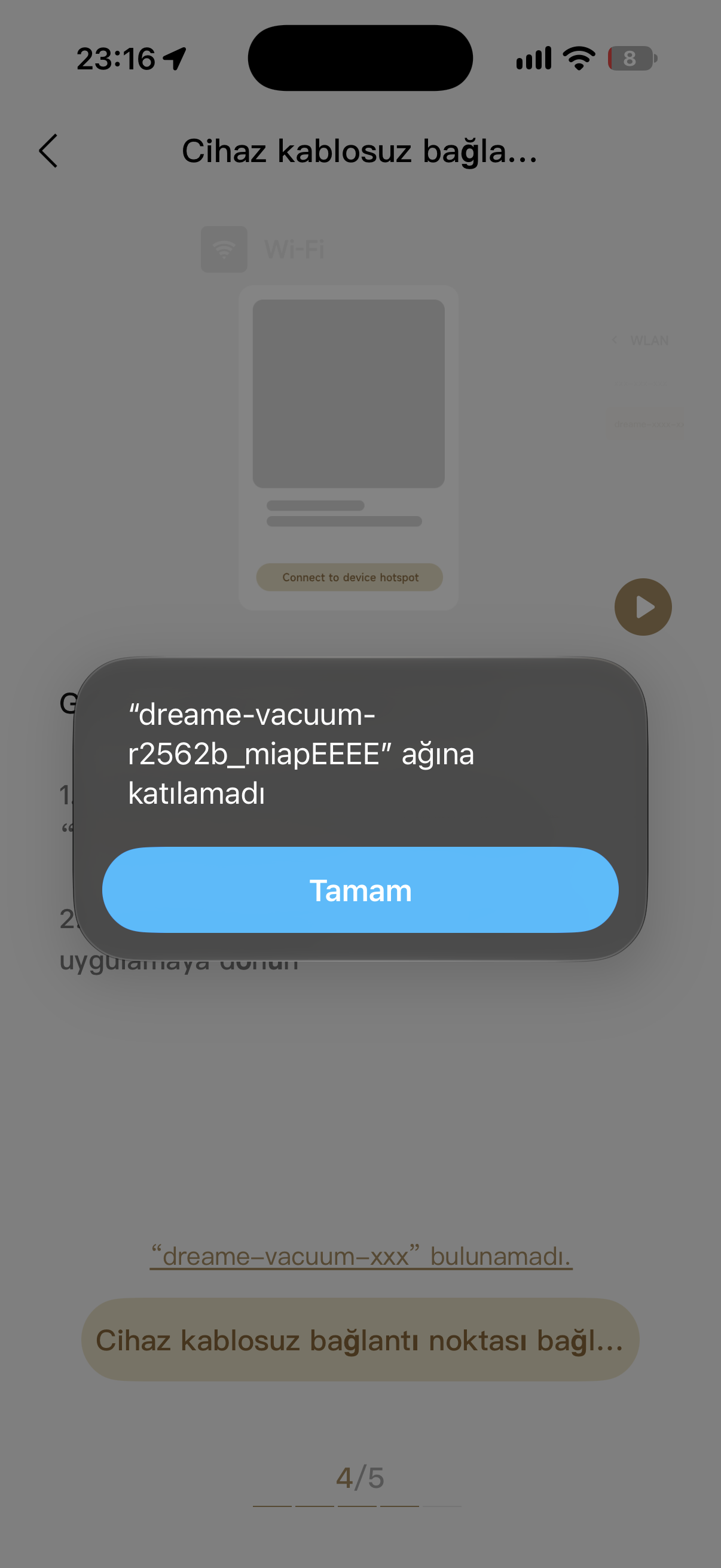

[L40 Ultra] Telefon uygulamasina bağlanmıyor
Ürünü tekefon uygulamasina baglayamiyorum cihazin wifisi acilmiyor sadece home isigi yaniyor

Ne denesemde WiFi için olan sesli uyariyi alamadım diğer dediğiniz bütün ayarlar konum 2.4g vs hepsi olması gerektiği gibi ama WiFi eşleşme Moduna geçtiğine dair bi uyarı sesi alamıyorum @Dreame  Destek @Dreame Destek
