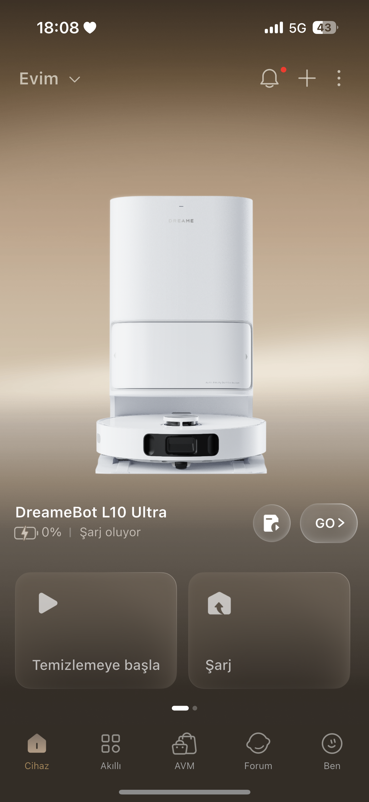

İstasyonda vakumlu halde duruyor ama şarj olmuyor
IL850084 1 Kat
"İstasyonun altındaki ve robotun üzerindeki metal şarj temas noktalarını (pinleri) kuru bir mikrofiber bezle temizleyin. Biriken toz veya yağ katmanı teması engelliyor olabilir; robotu elle hafifçe iterek pinlere tam temas ettiğinden emin olun."
​"Ekran görüntüsünde pil %0 olarak görünüyor. Batarya tamamen tükendiyse cihazın tepki vermesi ve şarj döngüsünü başlatması 10-15 dakika sürebilir. İstasyonun fişini çekip 2 dakika bekledikten sonra tekrar takın ve cihazı şarjda bırakın."
​"İstasyonun arka güç kablosunun ve prizin çalıştığını kontrol edin. Metal pinler temiz ve elektrik akımı olmasına rağmen saatlerce %0 seviyesinde kalıyorsa şarj devresi veya batarya hücrelerinde donanımsal arıza olabilir, yetkili servis desteği gerekir."
Değerli Kullanıcımız, diğer kullanıcımızın bahsettiği gibi kontrol sağlamanızı rica ederiz.Ayrıca kablolar cihaz girip çıktıkça da oynama yapabilir. Kablonun her iki ucundanda kontrol sağlayınız. Devam eden bir durumda ise cihazı servis incelemesi yapılmalıdır.Lütfen bu durumda ulaşınız. Teşekkürler.
