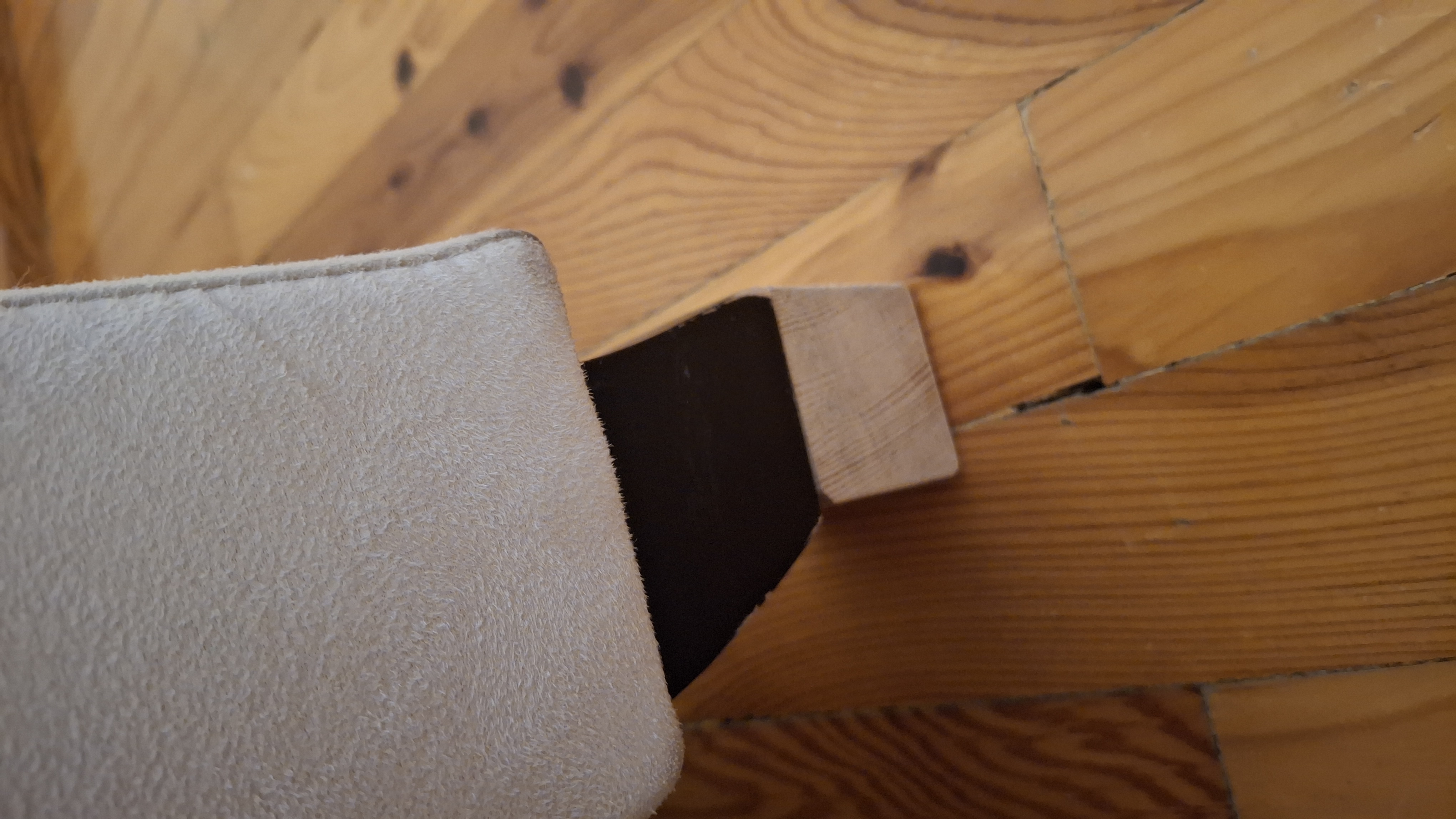

Mobilyacıya gittim 12 cm lik bütün koltuk takımına takoz kestirdim. Yada hazır ayaklar var onlardan almalısınız.
MU930076 5 Kat Konu Başlatıcı
Bunu düşündüm bende ama ya düşme kayma vs durum olursa diye kararsız kaldım 2 cm kestirsem yeterli gelir sanırım demi ?
