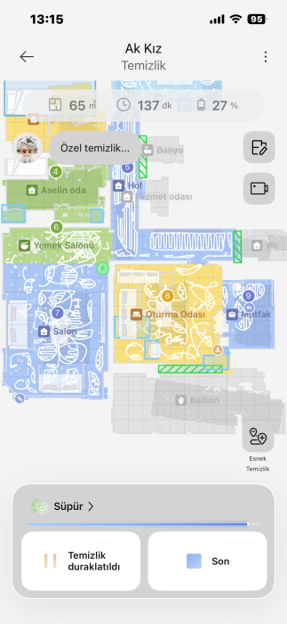

Atlaya atlaya belirsiz şekilde süpürme çok oluyor, sarhoş gibi evde geziyor. İsterse düzenli süpürüyor atlamadan istemezse salak salak geziyor. Alta temizlik geçmişinin resmini attım.
Değerli Kullanıcımız, Cihazlar ayna, büyük cam, metal alanlarda ya da koyu zemin, koyu renk ya da derin desenli halılarda navigasyon sistemi sebebiyle bu gibi alanları gidilecek alan yada gitmeden temizliği atlama yapabilirler. Navigasyon değişikliği gibi bir durum bulunmamaktadır. Navigasyon sistemi özelliği modele göre değişebilir. Gitmediği bir bölge ya da rota karışık gittiği bir bölge var ise akıllı engelden kaçınma ayarınızını kapatıp ya da bölgesel gönderim ile deneme yapmanızı öneririz. Haritanın düzgün oluşturulmuş olması da önemlidir. Haritalama '' Özelleştir '' ayarında '' Süpür '' modu ile cihaz istasyon içindeyken başlamalıdır. Kapılar tam açık, kalkabilecek eşyalar kaldırılmış ve etrafında dolaşma olmadan bitirilmelidir. Haritadan sonra ilk 3 temizlik işlemi yine '' Süpür '' modu ile devam etmesi, gidip göremediği yerleri kaydedebilmesi için önemlidir. Eğer haritanızda olmayan alanlar çıkarıyorsa modelinize göre varsa haritadan o bölgeleri gizleyebilirsiniz.Daha fazla bilgi için ulaşınız. Teşekkürler.
