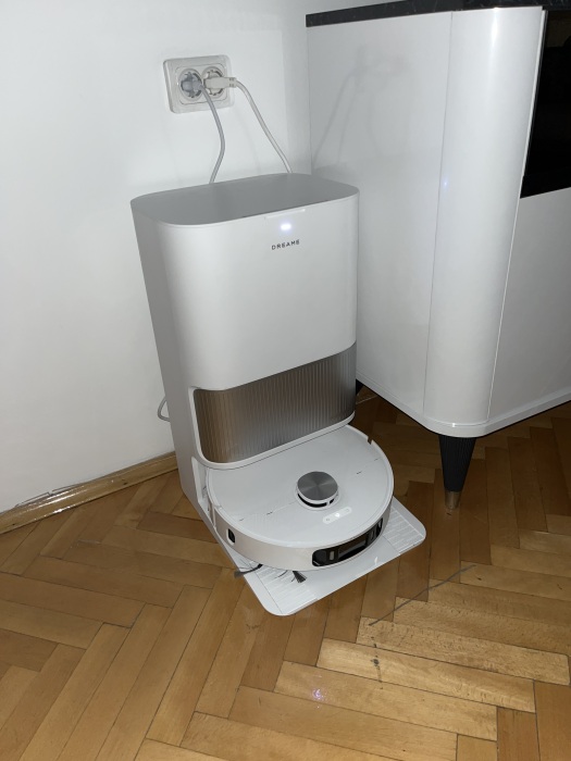

Merhabalar arkadaşlar cihazı yeni aldım ben mi yanlış çalıştırıyorum anlamadım oda temizliğini başlatıyorum köşelerden gitmesi gerekirken sapıtıyor halı köşelerini baz alıyor ayarı kapalı bu arada kontrol ettim oda köşelerini bir bütün halde girip temizlemiyor var mı ayarı vs yardımcı olan olursa sevinirim ayarları halkında
Değerli Kullanıcımız, Harita düzgün oluşturulmadı ise rota belirleme yanlış olduğundan gitmeme durumu oluşmuş olabilir. Haritalama '' Özelleştir '' ayarında '' Süpür '' modu ile cihaz istasyon içindeyken başlamalıdır. Kapılar tam açık, kalkabilecek eşyalar kaldırılmış ve etrafında dolaşma olmadan bitirilmelidir. Haritadan sonra ilk 3 temizlik işlemi yine '' Süpür '' modu ile devam etmesi , gidip göremediği yerleri kaydedebilmesi için önemlidir. Ayrıca modele göre değişmekle beraber '' Yapay Zeka Mopextend '' ayarlarınızı kontrol ediniz. Gerekirse '' Yüksek Sıklık '' seçiniz. İşlemde kontrol ediniz. Yüksek sıklık her işlemde açması demektir. Diğer ayarlarda 7 günde 1 ya da akıllı rota şeklindedir.Daha detaylı bilgi için bize ulaşınız. Teşekkürler.
IL850084 2 Kat
"Yeni alınan cihazlarda yan duvar sensörleri üzerindeki şeffaf koruyucu jelatinler bazen unutulabiliyor. Sensör üzerindeki filmleri çıkardığınızdan ve camların temiz olduğundan emin olun; aksi halde halı desenlerini veya kenarlarını engel sanıp sapıtabilir."
​"Uygulama menüsünden 'CleanGenius' yerine 'Özel Temizlik' modunu seçmeyi deneyin. Ayrıca Halı Ayarları kısmından mop kaldırma ve kenar temizleme (MopExtend) seçeneklerinin açık olup olmadığını kontrol edebilirsiniz."
​"İlk haritalama yapılırken halı sınırları odanın duvar hatlarıyla çakışmış olabilir. Uygulamadan halı alanını manuel düzenleyebilir ya da halıları kaldırıp 'Hızlı Haritalama' ile haritayı sıfırdan çıkarabilirsiniz."
