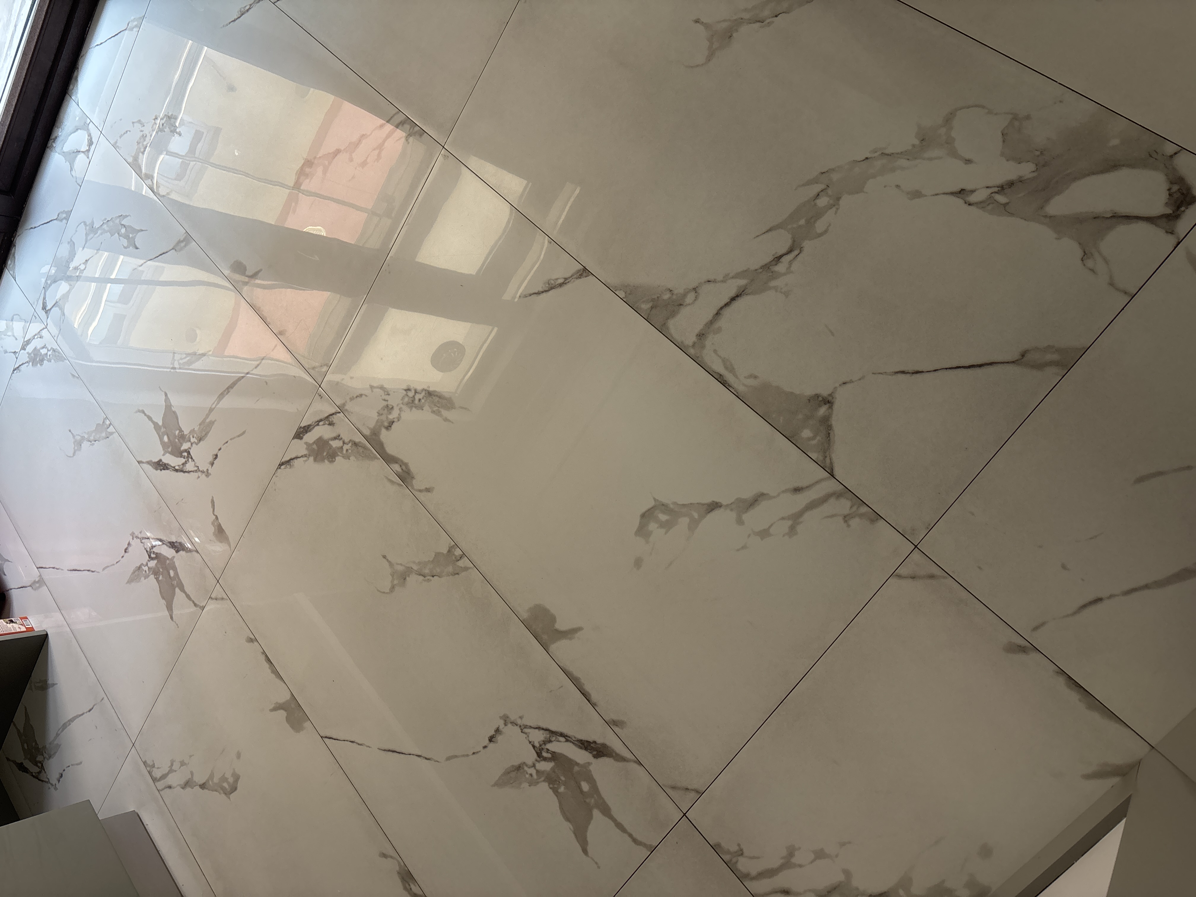

[X60 Ultra Complete] Fayans izlerini leke sanıyor
Mutfak antre ve banyoda dalgalı desenli fayans var. Temizlik sonrası bunların leke olmadığıyla ilgili yakaladağı noktalara atama yapıyorum. Ancak her temizlikte aynı desenleri leke sanıyor. Çözüm nedir

Teknik Açıklama
"AI Leke Tanıma / Akıllı Nokta Temizleme" işlevi, temizlik sırasında yerde leke / toz olup olmadığını gerçek zamanlı olarak belirlemek için makinenin kamerasına ve AI görüntü tanımaya dayanır. Bir "leke" tanımlandıktan sonra, makine o alanı temizlemeye odaklanacak ve lekeyi Uygulama haritasında işaretleyecektir. Dalga / mermer dokulara sahip açık renkli karolar, kameranın görüşüne göre "açık bir arka planda yüzen koyu dokular" olarak görünür ve özellikleri gerçek lekelere (toz, su lekeleri, lekeler) oldukça benzerdir. AI modeli bunları tekrar tekrar "lekeler" olarak sınıflandırır.
Çözüm (Önceliğe göre)
1. "Leke Tanıma" işlevini kapatın (en doğrudan ve etkili)
Uygulama → Ayarlar → Laboratuvar İşlevleri → "Leke Tanıma" yı kapatın. Kapattıktan sonra makine artık "şüpheli lekeleri" temizlemeye / önlemeye odaklanmayacak, ancak normal temizleme ve paspaslama işlevleri etkilenmeyecektir.
2. Uygulama haritasındaki leke AI işaretleyicilerini temizleyin
Haritayı temizleyin → Yanlış tanımlanmış lekeleri bulun → Gelecekteki yükseltmeler ve optimizasyonlar için tanıma veritabanını zenginleştirmeye yardımcı olmak için engel tanıma hatalarını bildirin.
3. Temizlik bölgelerini özelleştirin
Mutfağınız / giriş yolunuz / banyonuz her seferinde kapsamlı bir temizlik gerektirmiyorsa, bunları uygulamanın planlanan görevlerinden veya günlük görevlerinden hariç tutabilirsiniz. Ardından, gerektiğinde kapsamlı temizlik için ayrı ayrı bölgeleri seçin.
Ayarları yukarıdaki adımlara göre ayarlayabilirsiniz. Herhangi bir sorunuz varsa, lütfen bizimle iletişime geçiniz. Teşekkürler.
