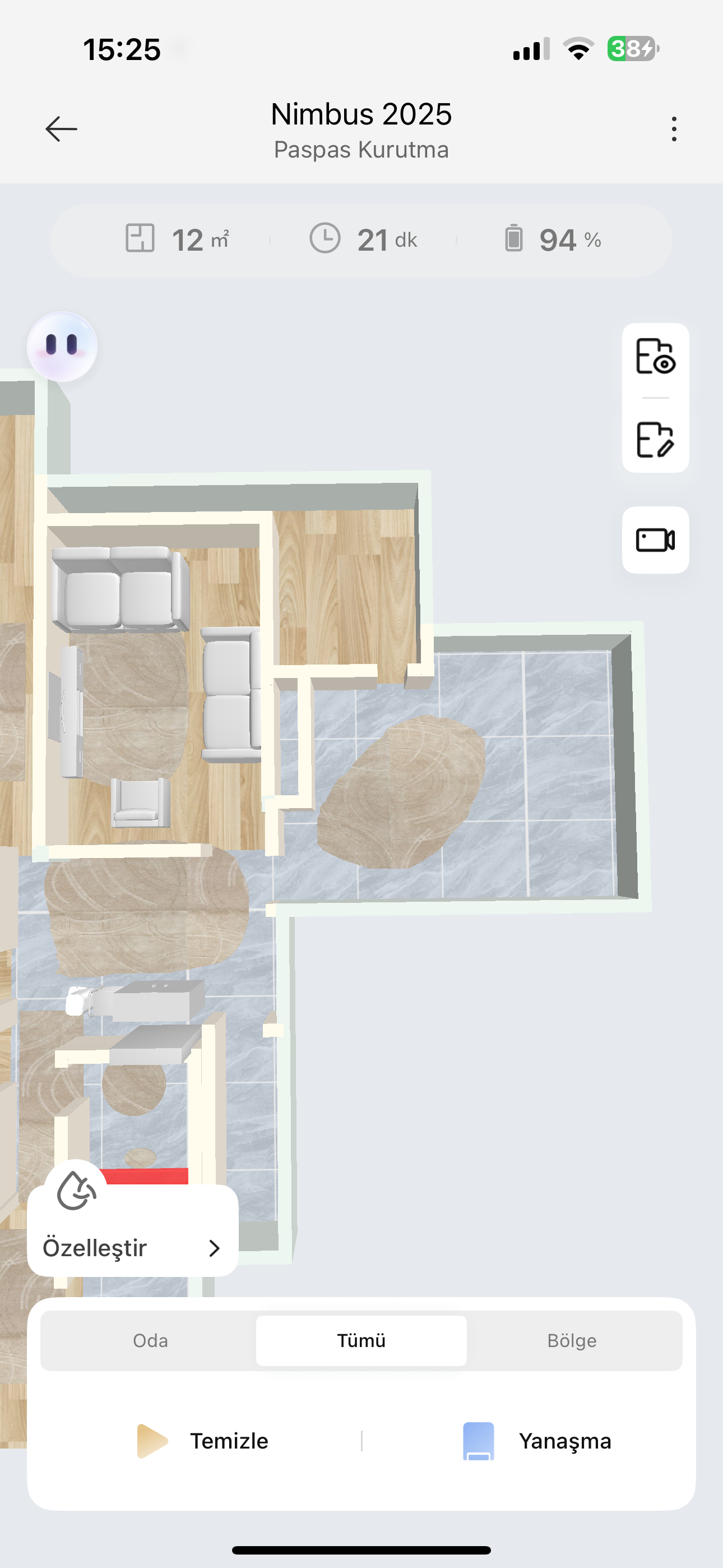

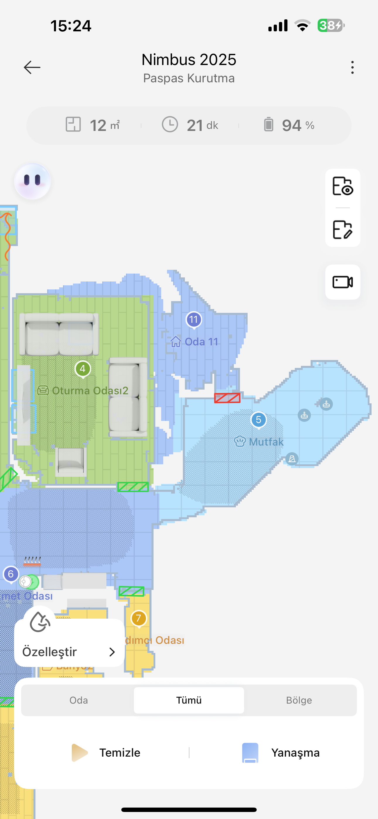

Merhaba haritada sorun yaşıyorum. Oturma v
Odası ve mutfak Yanyana. Ve bunun dışında da balkon var balkona robot süpürgemi hiç çıkarmadım. Ama o kısmı da oturma odasına dahil etmiş. Oturma odasında kapı vs yok. Daha sonra oda bölümlemeden odayı ayırdım ama o kısım 2d haritada düzelmedi kafası karışıyor. Mutfak dolaplarının olduğu kısmı da balkon(oda 11) olarak algılıyor . 3. Kez harita tekrar oluşturdum ama bu sorunu çözemedim
5 Yorum
Değerli Kullanıcımız ; Robot haritayı oluşturduğunda, LDS bileşeni çalışacak ve tarama yoluyla kompozisyonu tamamlayacaktır, böylece taranan alan eşlenecektir. Yerden tavana pencereleriniz varsa, cumbalı pencereler (pencere eşiğinin yüksekliği yükseltilmiş LDS 'den daha düşükse), dışarıdaki alan haritaya dahil edilebilir. Veya evinizde tam uzunlukta aynalar varsa, aynanın içindeki sanal alan da eşlenecektir. Bu durumda haritadaki alanı bölebilir ve ardından gizleyebilirsiniz.
Bunun için ;  cihaza gidiniz. → "Harita Düzenleme" → "Oda Bölümü" → "Bölme Alanı" → "Alanı gizle"ile gizleme yapabilirsiniz. Daha fazla detay için lütfen bize ulaşınız. Teşekkürler.

Bende bugün kullanmaya başladım ve holl ile yatak pdasını bi oda olarak yapmış
Değerli Kullanıcımız;Harita oluşturulduktan sonra harita ekranındayken sağ tarafta bulunan kalem işaretinden ''Oda Bölümleme'' kısmından ayırma,birleştirme ya da isimlendirme gibi düzenlemeleri yapabilirsiniz. Daha fazla detay için lütfen bize ulaşınız. Teşekkürler.
UY011282 3 Kat
Ürünü asla almayın arkadaşlar cihaz misafr odasında ama kendisini mutfakta sanıyor. Bi türlü konum yapamıyor. Süpürme işi zaten berbat. Verdiğiniz paraya yazık olur. Cidden aldğıma pişman oldum satıcının yönlendirmesi ile aldım ve yanlış ürün seçtim. Roborox dan vazgeçmeyin
Değerli Kullanıcımız,konumlandırma için yeni cihaz ise etiket ya da koruyucu sünger vb olup olmadığını kontrol ediniz. İstasyon alanı halı üzeri ya da çıkışında halı olmamasına ve alanının açık konumda olmasına dikkat ediniz. Haritalama yaparken kapılar tam açık etrafında dolaşma olmadan bitirilmesi ve istasyon içinden başlaması, süpür ayarıyla başlaması önemlidir.Devam eden durumda resetleme ve yeniden kurulum gereklidir. Düzelmediği durumda servis birimi incelemesi yapılmalıdır. Anlayışınız için teşekkür ederiz.
