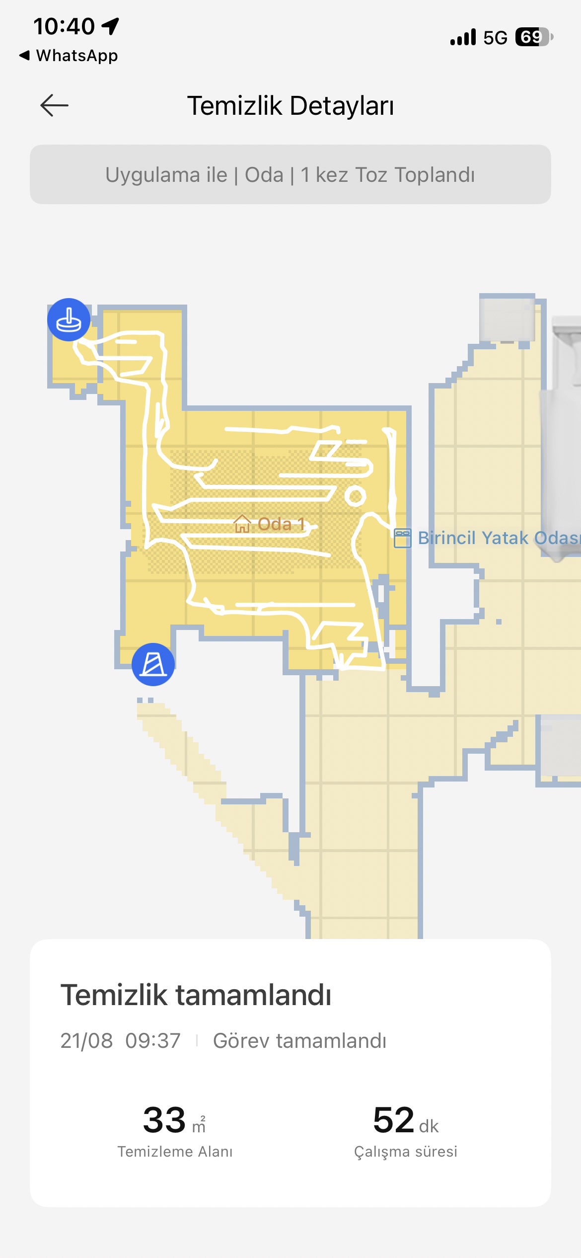

[X40 Ultra] Süpürme sorunu
269 1
Haritada taranmış olmasına rağmen fotoğraftaki olduğu gibi bazı yerleri süpürmüyor ve maksimum çekim gücünde çalıştırıyorum. resetleyip tekrar haritalandırmayı da yaptım fakat yine aynı sorun devam ediyor.  Aynı durumu yaşayan var mı ve bunun bir çözümü var mıdır ?
Değerli Kullanıcımız, Cihaz yeni ise üzerinde koruyucu film, sünger vb materyallerin olup olmadığını kontrol ediniz. Bu materyaller haritalama, konum bulma vb durumlara etken olmaktadır. Harita düzgün ayarlar ile başlatılmadıysa harita oluşturma başarısız olmuş olabilir. Yenileme yapmanızı öneririz. Yazılım güncellemelerini almayı unutmayınız. İstasyonun konumlandırılma alanı; halı önü veya üzeri,  ayna, büyük cam vb alanların yanında olmaması ve açık bir alana kurulması önemlidir. Haritalama '' Özelleştir '' ayarında '' Süpür '' modu ile cihaz istasyon içindeyken başlamalıdır. Kapılar tam açık , kalkabilecek eşyalar kaldırılmış ve etrafında dolaşma olmadan bitirilmelidir. Haritadan sonra ilk 3 temizlik işlemi yine '' Süpür '' modu ile devam etmesi gidip göremediği yerleri kaydedebilmesi için önemlidir. Rotada ayna, büyük cam, metal alan var ise ya da halınız kalın, işlemeli veya koyu renk gibi ise bu aşamada '' Akıllı engelden kaçınma '' ayarı kapatarak deneme yapmanızı öneririz.
