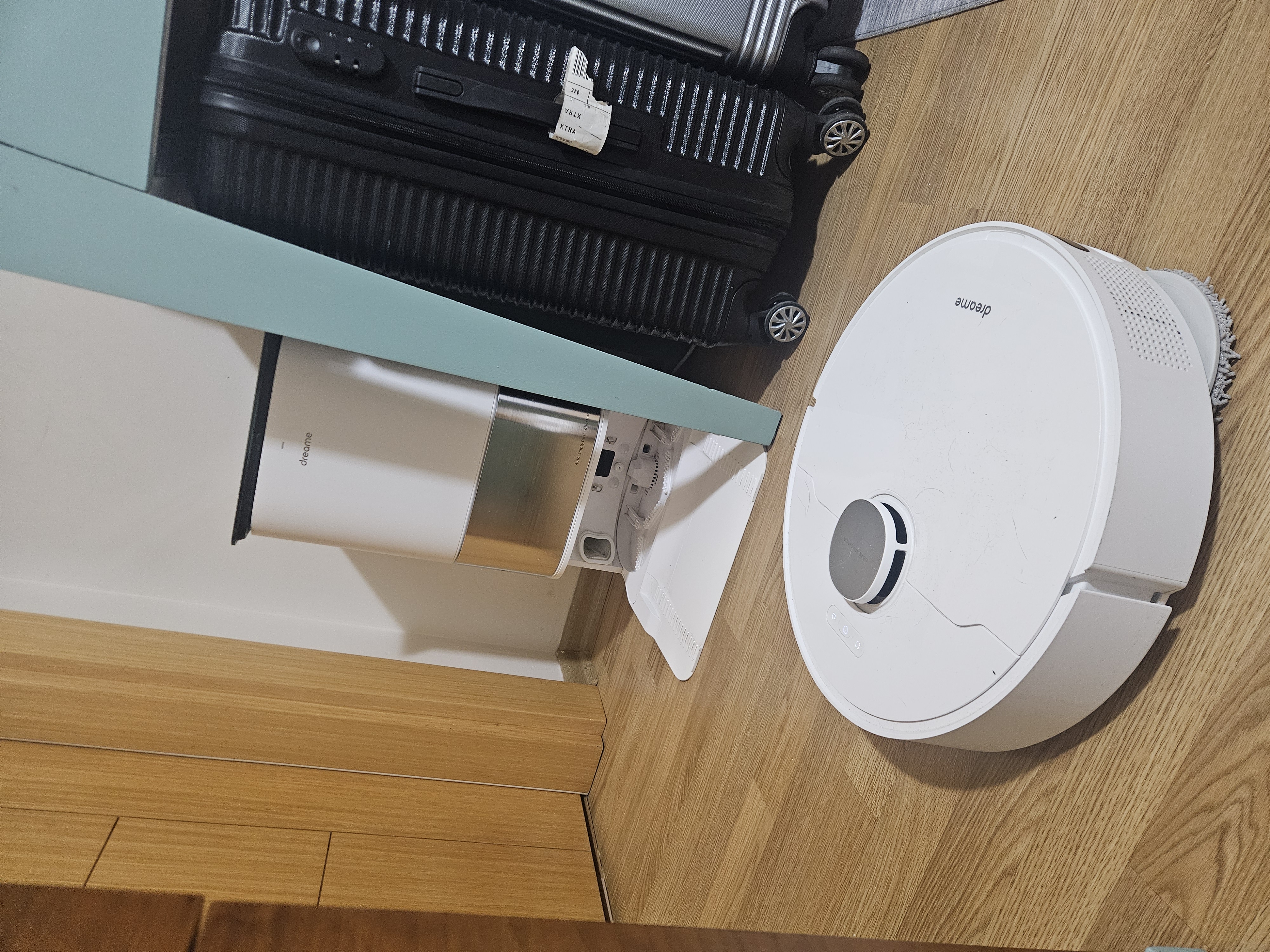

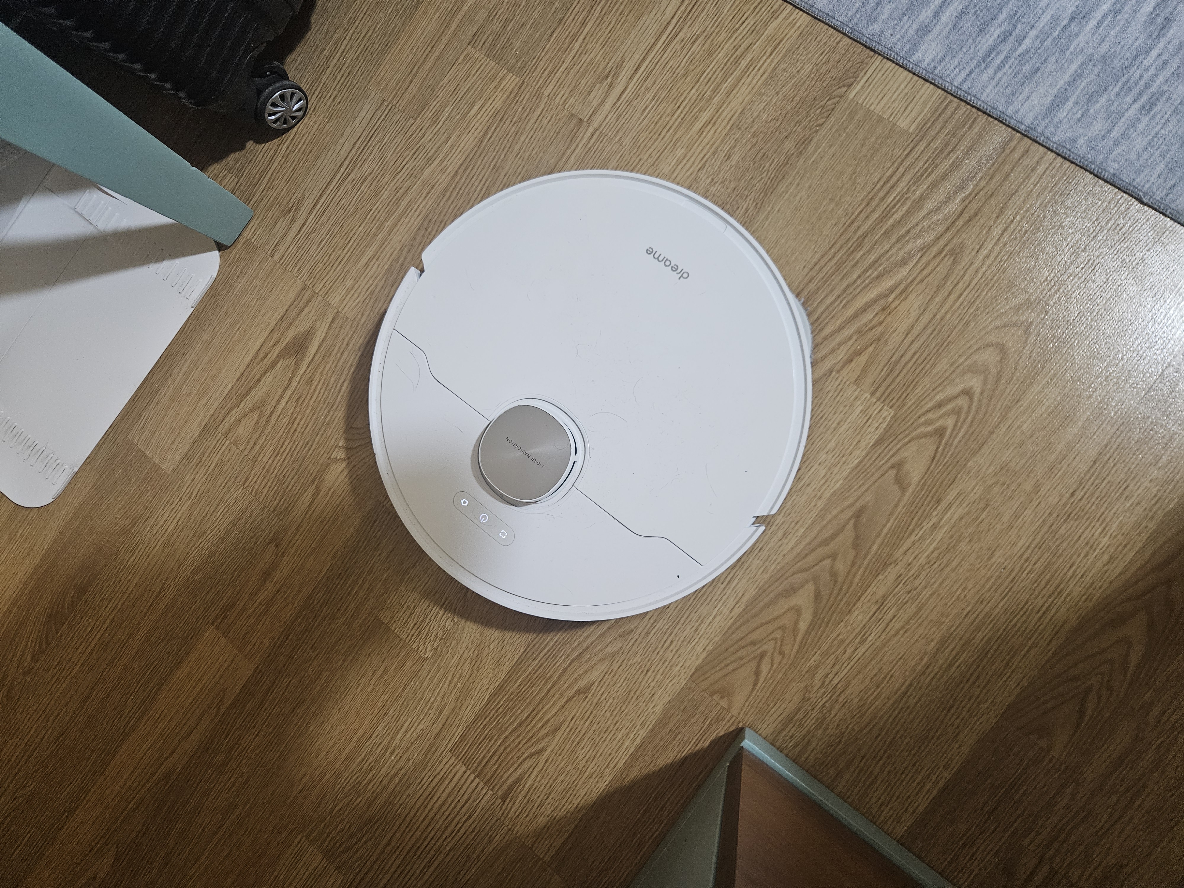

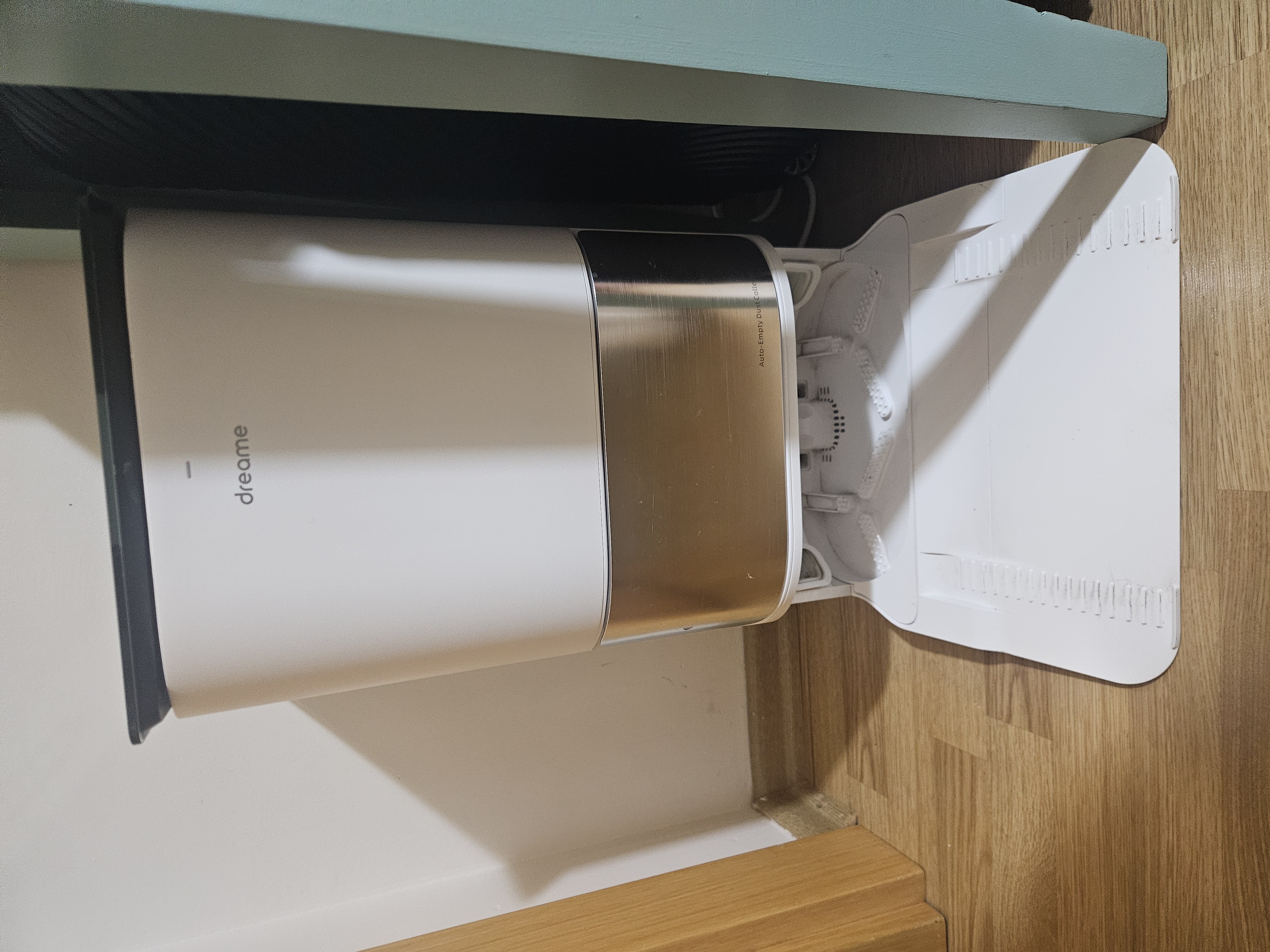

2 yıldır soeunsuz çalışan robotum alzaymır oldu. Evine dönemiyor, bulamıyor. Diğer odalara gidiyor, dolaşa dolaşa şarjı bitiyor ve oracıkra yıgılıveriyor. Nedir bu hastalığın tanısı ve tesavisi bilen varmı
Değerli Kullanıcımız, Fotoğraftan görünen kadarıyla istasyon ışığı yanmamaktadır. İstasyonun kablo ve varsa düğmesi ile kontrol ediniz. İstasyonun çalıştığı durumda, manuel cihaz yerleştiğinde şarj oluyor uyarısı veriyorsa resetleme ve yeniden kurulum önerilir. Devam eden durumda ise servis biriminin görmesi gerekmektedir. Daha fazla bilgi için ulaşınız. Teşekkürler.
