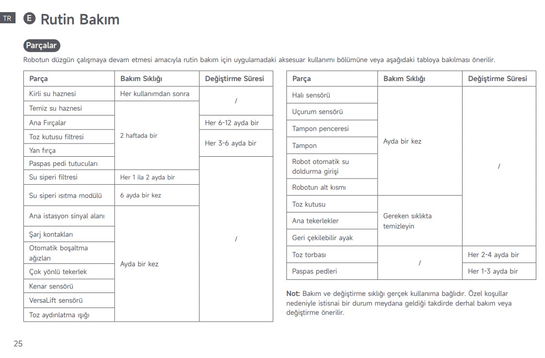

Değerli Kullanıcımız, Cihazda en iyi performans adına tüm kullanım aksesuarları rutin bakım ile korunmalıdır. Her parça ve diğer durumlar için rutin bakım süreleri ve yolları kılavuz içerisinde bulunmaktadır.Fakat bu süre kullanım durumunuza göre değişmektedir. Cihaz performansı açısından gerekli rutin bakım - temizlik ve gerekirse yedek parça değişimi ile kullanım yapılması cihazın kullanımı açısından önemlidir. Yedek parçaları rutin bakımdan sonra aksesuar kullanımından sıfırlama yapabilirsiniz. Fakat kullanımdan dolayı işlevini yitirdiyse yenileme işlemi yapılmalıdır. Genel kullanımda yedek parçalarda ana fırça - yan fırça - paspas pedi - filtre vb yedek parçalar garanti dahilinde olmamaktadır. Kauçuk fırça kullanımında yoğun bir saç , tüy veya iplik dolanımında kesme yapabilir. Bu durumda kullanım durumunuza ve ev durumuna göre rutin bakım sıklaştırılmalıdır.  Yedek parçalarımız web sitesi üzerinden satılmaktadır. https://dreametech.com.tr/collections/accessories modelinizi seçerek kontrol edebilirsiniz. Her yedek parçanın detayında uyumlu olduğu modeller belirtilmektedir.
Ayrıca,online satış ortaklarımızda da satışı bulunur.(HepsiBurada - Trendyol : Dreame Türkiye Satıcısı)
Olmayan stoklarda; Web sitesinden '' gelince bildir '' işaretleyip listeye eklenebilirsinizTeşekkürler.
Rutin bakım için kullanım kılavuzunu ve örnek olabilecek bir model ile bakım videosunu  inceleyebilirsiniz.
https://tr.forum.dreametech.com/ ... =226&extra=page%3D1
