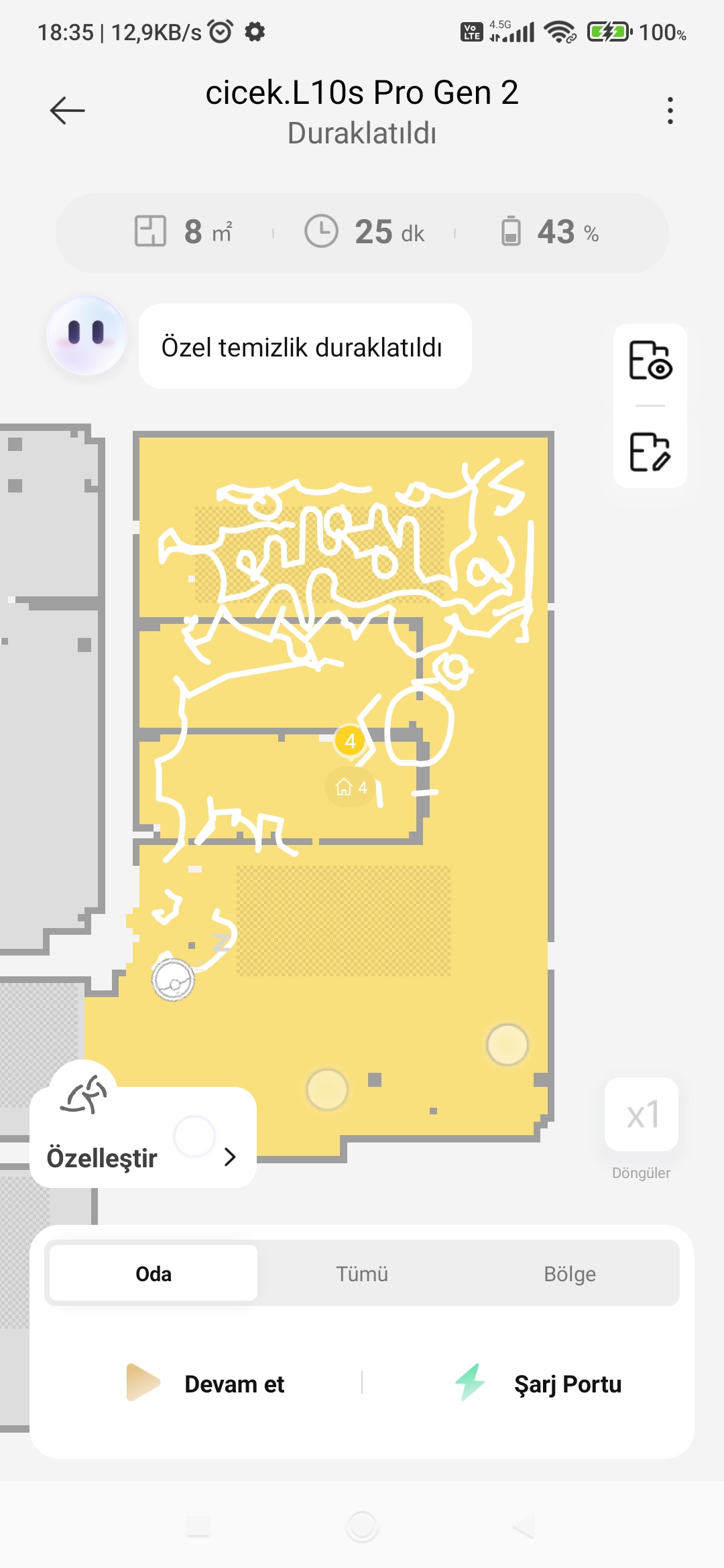

[L10s Pro Gen2] keşke en ucuzunu alsaydım. bunun ömrü de 6 ay
1201 3
evet daha bir sene dolmadan. evin içinde zikzaklar çizmeye olduğu yerde kendi kendine dönmeye başladı. hatta çarpışma modu olduğu halde gitmiş oraya buraya çarpmış sensörlerini çizmiş. yani makine kafayı yedi ilk geldiği hali ile arasında dağlar var. ekstradan yaptığım sadece güncellemek lanet olsun keşke güncellemeseydim

Bence sensörlerini temizlemelisin

Değerli Kullanıcımız ; Haritalama işlemi sapma yaşamış gibi görünüyor veya komut hatası yaşamış olabilir. Var olan haritanızı silip yeniden harita yenileme yapmanızı öneririz. Haritalama '' Özelleştir '' ayarında '' Süpür '' modu ile ; cihaz istasyon içindeyken başlamalıdır. Kapılar tam açık , kalkabilecek eşyalar kaldırılmış ve etrafında dolaşma olmadan bitirilmelidir. Haritadan sonra ilk 3 temizlik işlemi yine '' Süpür '' modu ile devam etmesi , gidip göremediği yerleri kaydedebilmesi için önemlidir. Devam eden bir arıza durum olursa bize yeniden ulaşabilirsiniz.Teşekkürler.
