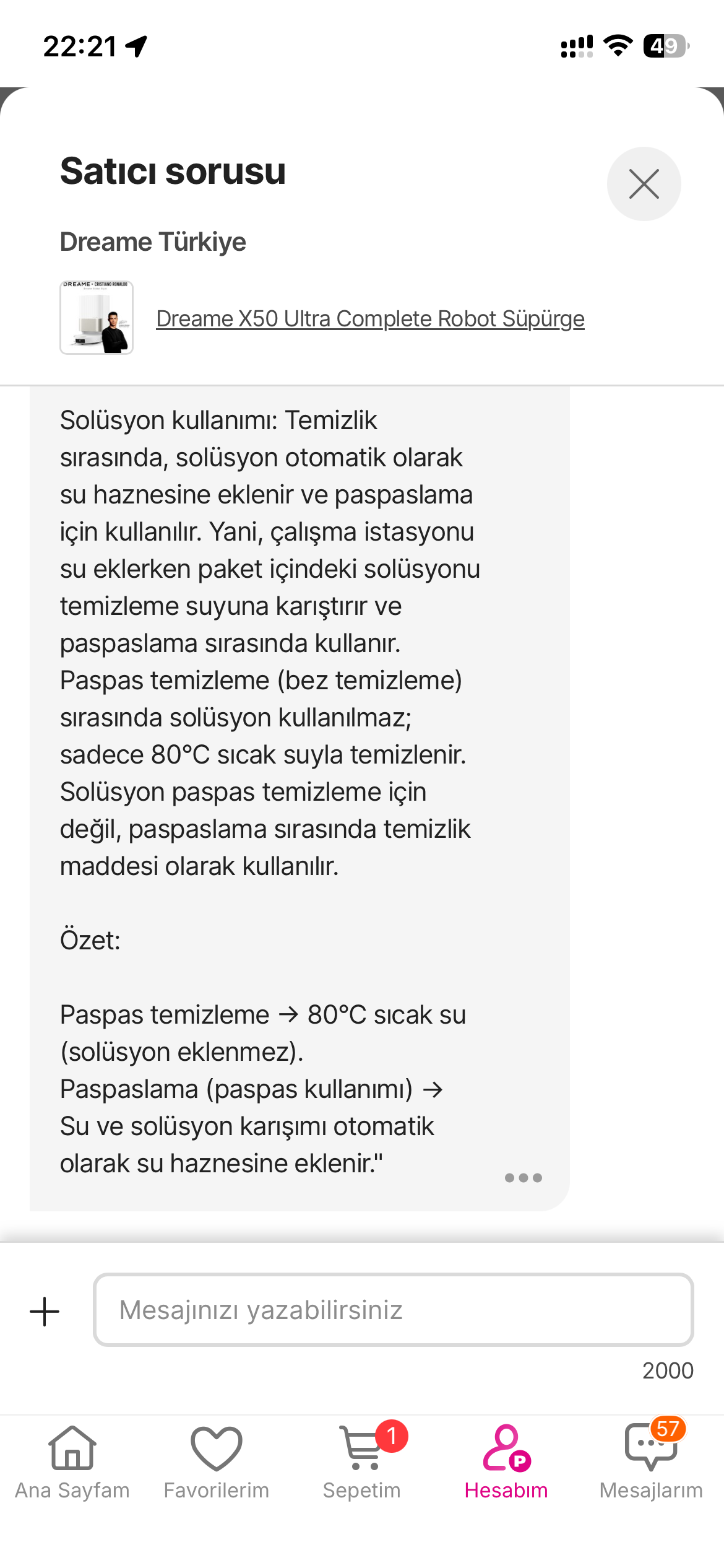

4) Ürünü almadan önce sormuştum, temizlik solüsyonuyla paspas yıkama mı yapıyor ve/veya yer silme içinde kullanıyor mu diye. Elimde sizlerin gönderdiği yazılı cevap var solüsyonla sadece yer sildiği belirtilmiş fakat uygulamada istasyon ayarları kısmında deterjanla paspas yıkama seçeneği var. Hangisi doğru?

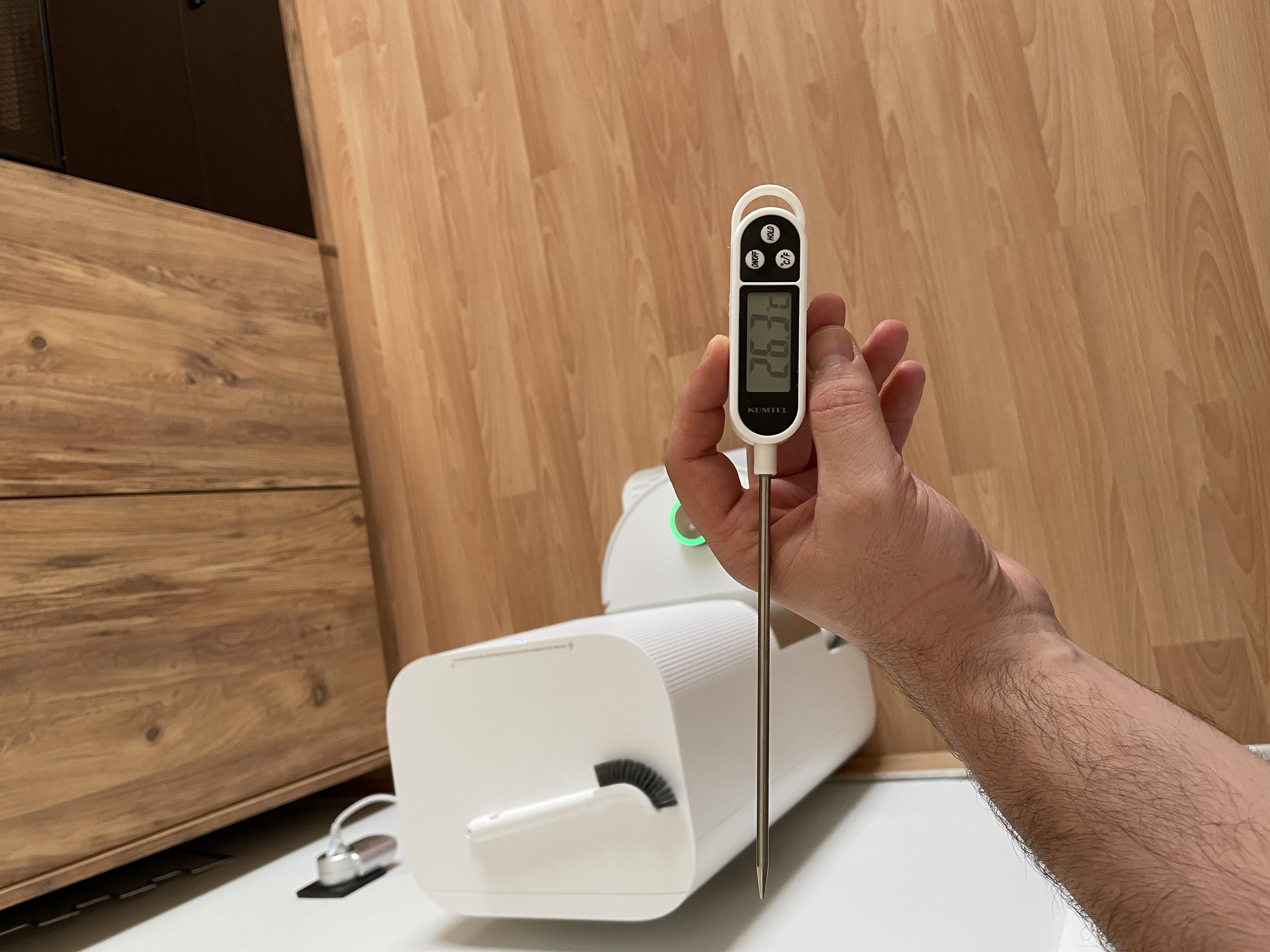

Merhaba, açıklayıcı geri dönüşüz için teşekkür ederim. Aklıma takılan tek soru Ürünün mopları 80C sıcaklıkla yıkaması oldu. 24 saat oda sıcaklığında beklemiş olan suyun sıcaklık değeri ekteki fotoğraftaki gibidir. 26.3 C ardından kirli su bölümünün içindeki su boşatılmış ve temizlik sırasında pedleri yıkaması beklenmiştir.

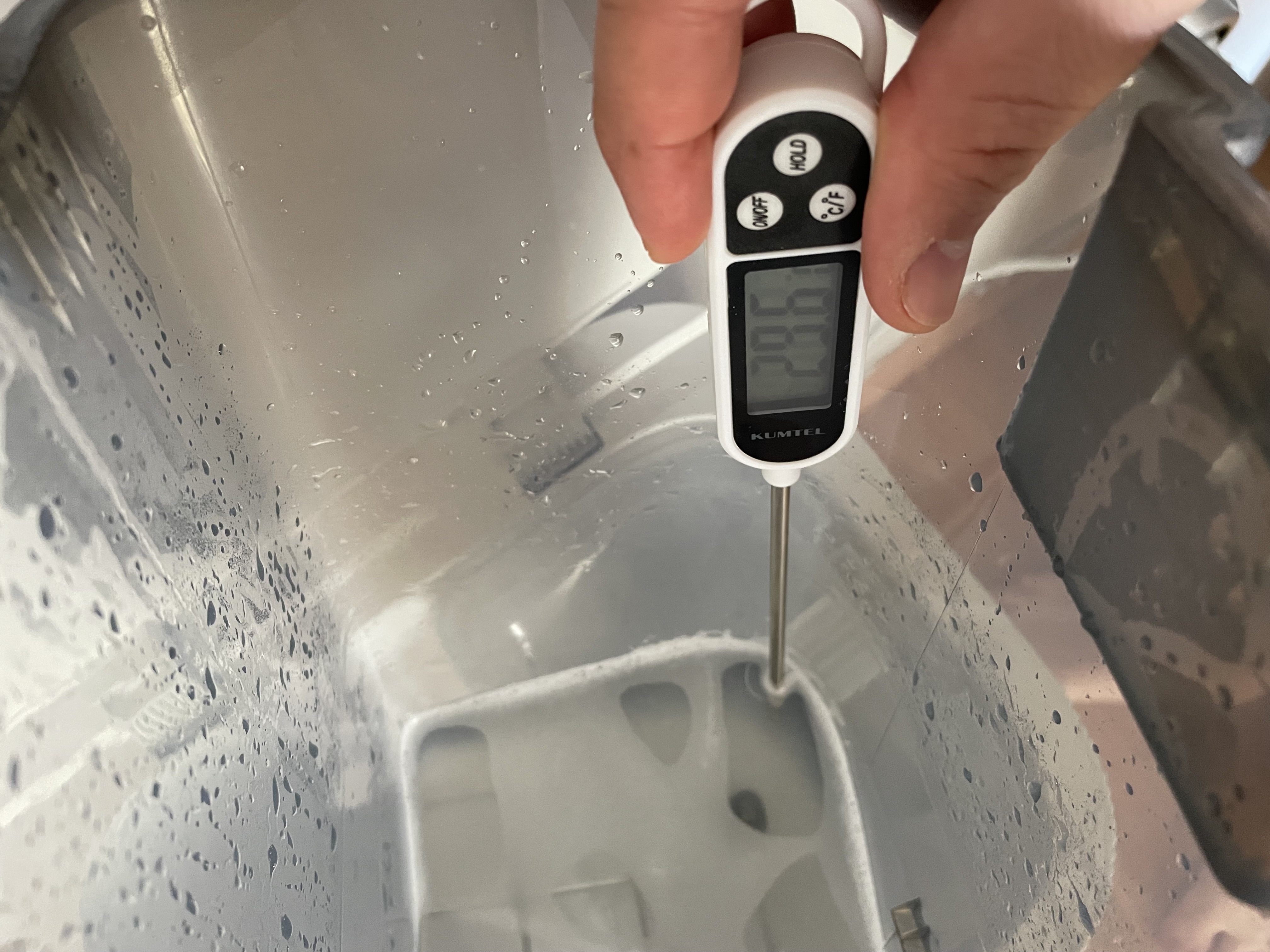

Pedler yıkanır yıkanmaz atık suyun sıcaklığı ölçülmüştür ve ektedir. 29.6 C sıcaklığı bu kadar kısa sürede yaklaşık 50.4 C kadar düşmesi istediği kadar temas yüzeyi artsın özel bir soğutucu yüzey olmadığı sürece imkansızdır. Tekrar değerlendirmenizi rica ederim.

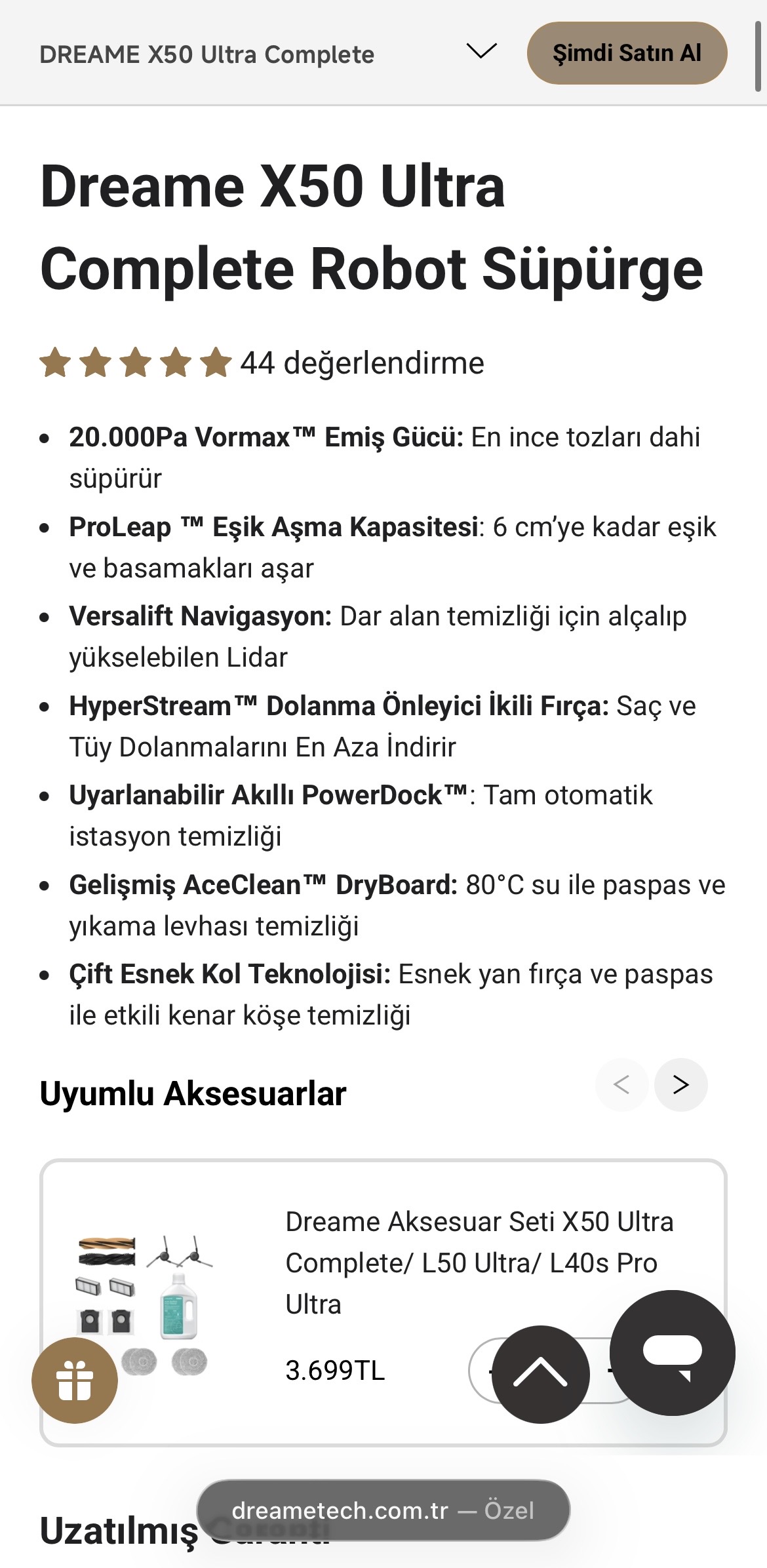

Ek olarak sitenizde yıkama suyu sıcaklığı olarak belirtilmiş ve reklamı yapılmıştır. Ünite içerisinde suyun ısıtıldığı sıcaklık olarak değil. Bu tüketicinin yanıltılmasına sebep olmaktadır.
“Gelişmiş AceClean™ DryBoard: 80°C su ile paspas ve yıkama levhası temizliği“
