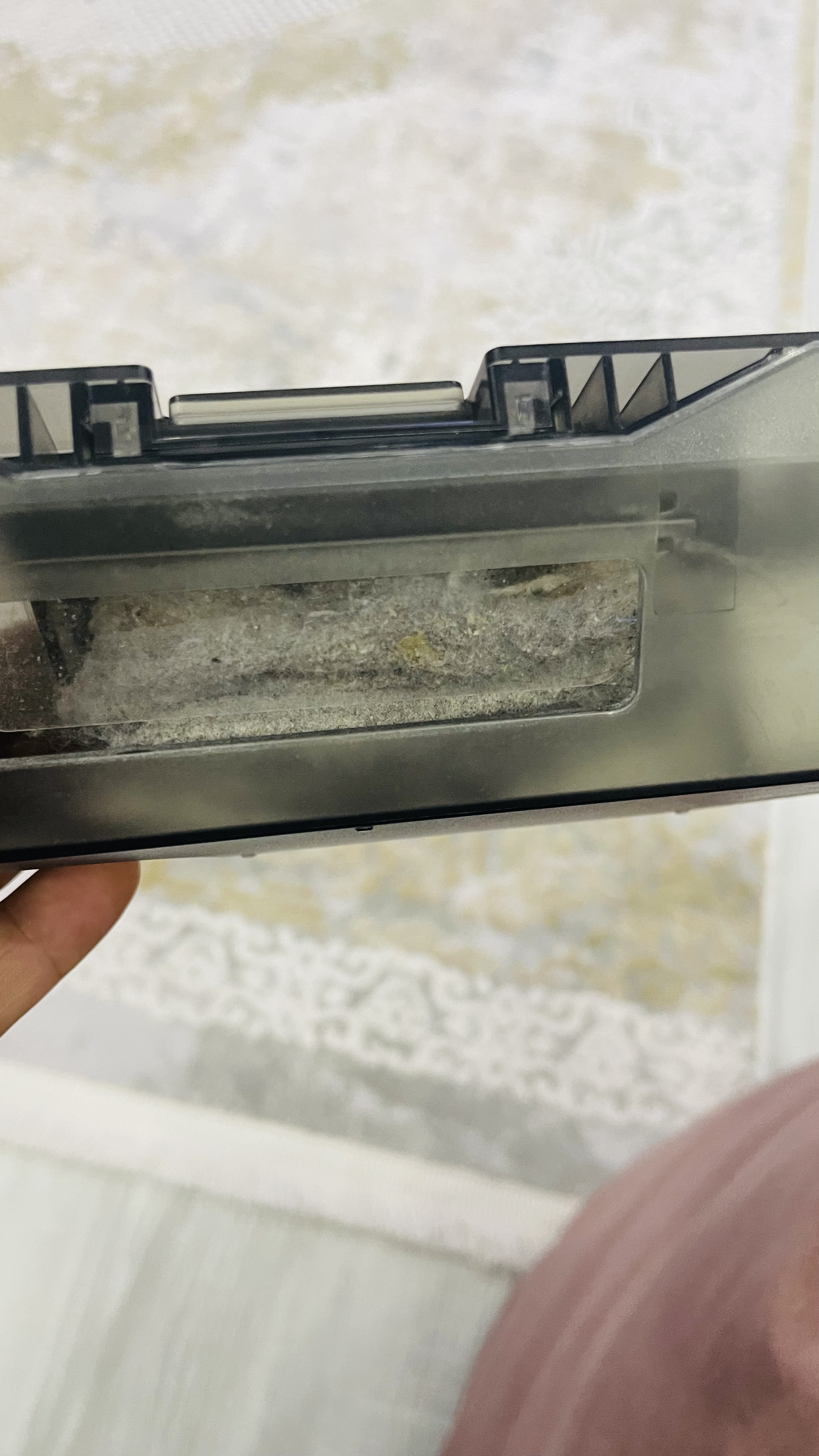

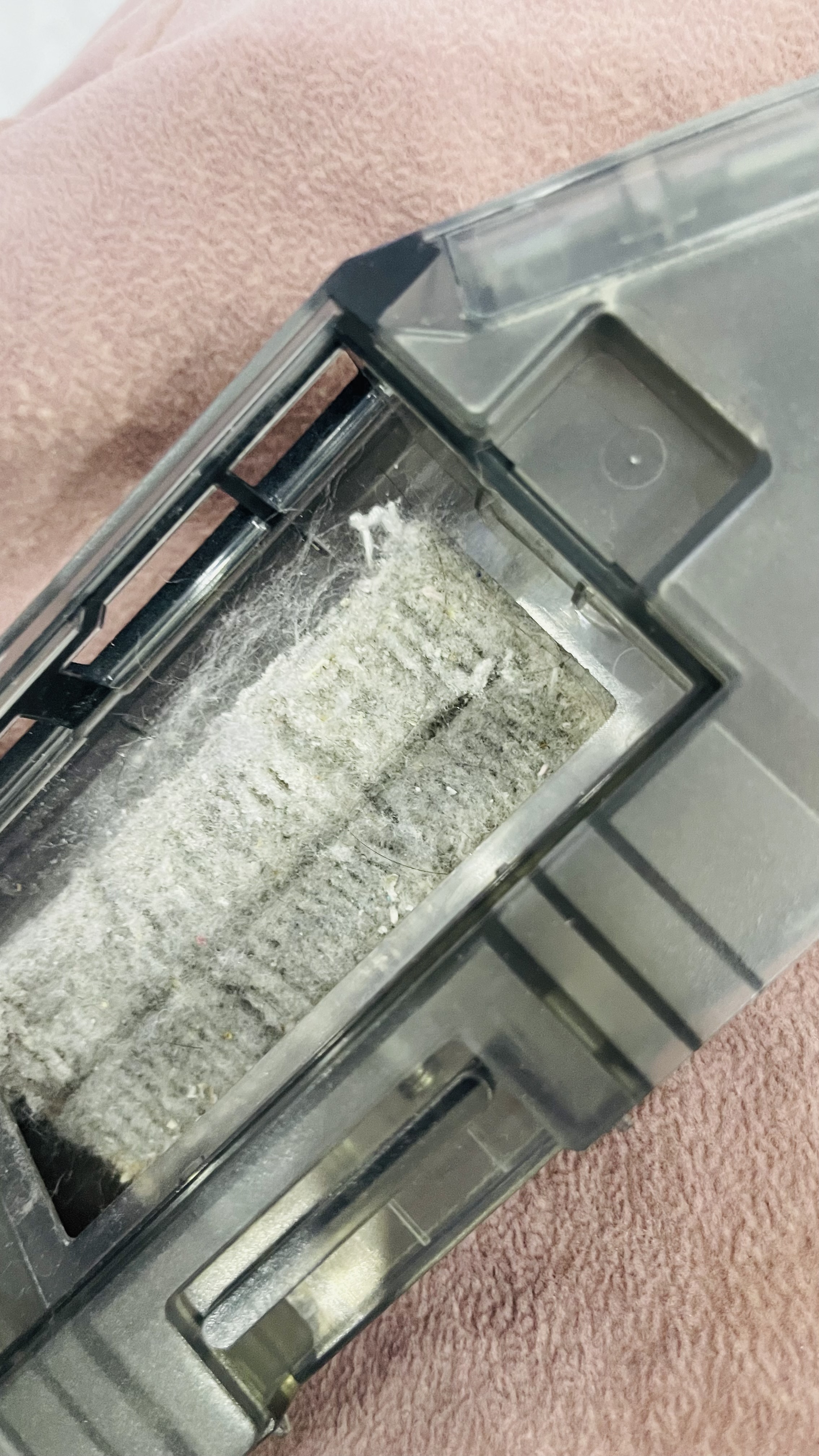

Temizlik bittikten sonra otomatik toz bosaltma yapinca toz haznesinde pislikler kaliyor 3 defa manuel toz bosaltma yapmama rahmen fotorafta goruntugu hali yunleri gitmiyor toz torbasini daha yeni taktim herhangi bir sistemde tikanik yok musteri hizmetlerini aradigimda resetleme diyor yaptim olmadi resetlenmeyle duzelecek bisey degil bu bence

Resetlemeyle bencede olmaz fotograflarla beraber teknik servise mail atın yardımcı olurlar
Değerli Kullanıcımız ; Filtrenizin yerinden çıktığını görüntülüyoruz.Bu toz boşaltma kısmına etken olacaktır. Ayrıca tıkanıklık çok fazla bulunduğundan vakum işlemini yapmamış olabilir. Sizden ricamız manuel olarak toz boşaltma yapmanızı ve diğer işlemde otomatik toz boşaltma olup olmadığını kontrol etmenizi öneririz. Teknik birime talebinizi de ayrıca iletmekteyiz. Teşekkürler.

Bende de oldu boşaltma yolunda tıkanıklık olmuştu muhtemelen sende de aynısı olmuştur orayı temizle

Bende de olmuştu kendim temizledim su almış içine tozlar yapışmış toz emiş kapakları düzün çalışmadığından işlev görmüyor kendim temizledim düzeldi

Robotun üzerindeki bu filtresi temizleyin ya da değiştirin önce.  Sonra  tekrar deneyin.

Aynısı bizde de oluyor boşaltma haznesinin kanal yolları tıkanmış olabilir bazen büyük parçaları alıyor orada tıkanıyor elle sağ veya sol haznenin kanalı var kontrol edebilirsiniz

Bende  de oldu içi cok doluydu vakumlamadı

Bende aynı sorunu yaşıyorum.Her yerini temizledim ama yine kutuyu boşaltmıyor.
Değerli Kullanıcımız, Robot ve baz istasyonunu kapalı konuma getirin ve sonra yeniden açın. Baz ve robot bağlantısı bazen “takılı” kalabilir.Toz torbasını çıkarıp kontrol edin. Dolmuşsa değiştirin. Baz istasyonundaki toz torbasının yerleştirildiği bölümün etrafını, hava kanalını, port girişini bir fırça veya kuru bezle temizleyin. Robotun içindeki toz kutusunu çıkarın, içini boşaltın, filtresini kontrol edin ve temizleyin (kuru ve açık havada kurumaya bırakın). Gerekirse yedek parçalarda eskime durumunda olan varsa değiştirin.Hava kanalında ya da toz portunda yabancı cisim (kaçan kağıt parçası, sıkışmış tüy vs) olup olmadığına bakın.Uygulama ayarlarında: toz toplama fonksiyonu aktif mi, ayarlar için boşaltma sıklığı size uygun mu, DND modu kapalı mı, toz toplama sıklığı uygun mu kontrol edin.Toz torbasının tam olarak takılı olup olmadığını kontrol edin. Toz tobası tam olarak takılı değilse vakumlama yapamayacaktır .Devam eden durumda resetleme ve yeniden kurulum önerilir. Bize ulaşabilirsiniz. Teşekkürler.
