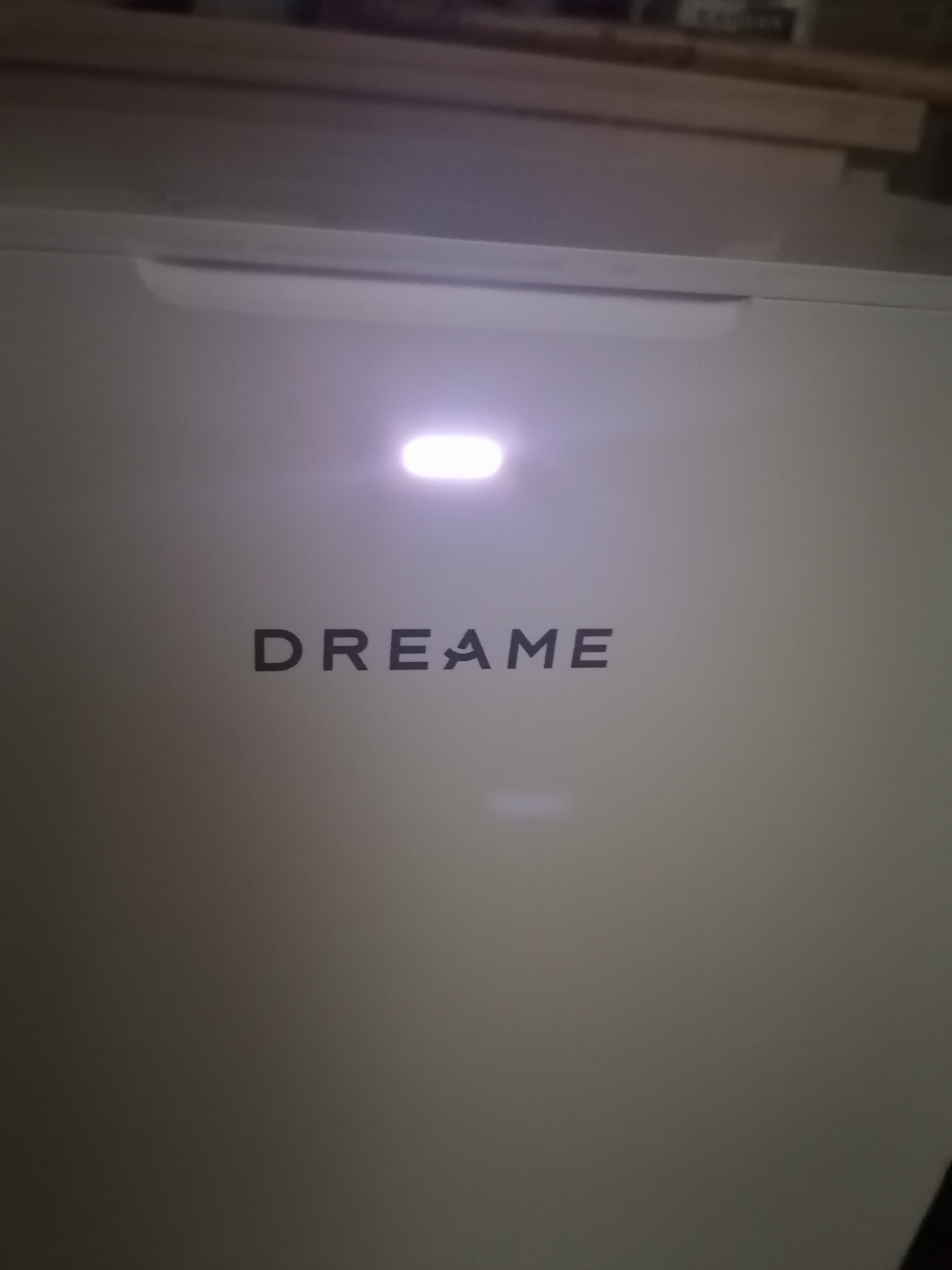

Merhabalar, istasyondaki ışık sürekli yanıyor bunun sebebi nedir? Önceden böyle bir şey yoktu sanki, gece de yandı çok ışık veriyor. Nasıl kapatabilirim?

Değerli Kullanıcımız ; İstasyon o sırada bir işlem yapıyorsa ışıklar yanmaktadır. İşlem kısmında değil ise bir yenileme fabrika ayarlarına döndürme yapılması yararlı olabilir. Bunun için size forum mesajı ilettik. Lütfen kontrol ediniz. Teşekkürler
İstasyon ışığıda şarj olırken yanıyo şarjı dolunca o ışık sönüyor ama kamera uzerındekı ışık sureklı yanıyo ve yanıp sönüyor onu anlamadım bi ayarıda yok he bıde deterjan nasıl temin edebilirim

Temizlik bittikten sonra şarj olup istasyonundaki ışık sönüyordu şimdi şarj bitmesine rağmen arada bir sürekli yanıyor.sağlam bir bilğiye ihtiyacım var.

Merhaba kolay gelsin S10 ultra yeni satın aldım robot süpürge çalışırken istasyonun ışığı bir süre sonra sönüyor acaba bu yüzden şarj için istasyona dönemiyor olabilir mi ışığın sönmesi normal mi sürekli yanması mı gerekiyor bu konuda bilgi verirseniz sevinirim
Değerli Kullanıcımız ; İstasyon ışığı işlemde ve şatj anındayken yanar. Daha sonra hem cihaz hem istasyon bekleme moduna girdiğinde ışıklar söner. Normaldir. Daha fazla bilgi için ulaşınız. Teşekkürler.

Işık devamlı yanıyor, kapanması için istasyonu komple fişten çekmem gerekiyor; bu problemin çözümü nedir
Değerli Kullanıcımız;Dolgu ışığı, loş ortamlarda otomatik yanar, gerekmediği durumlarda sönmesi gerekir. Robotu açma /kapama tuışuyla kapatıp yeniden başlattıktan sonra hala sürekli yanmaya devam ediyorsa servis ortamında incelenmesi önerilir.Bize ulaşınız.Teşekkürler.

Benımkıde sureklı ışığı yanıyo  neden acaba

Neden yanıtı benım kıde ole yenı aldım bu bılgım yok
cano 7 Kat
Ben l40 ultra ce kullanıyorum karanlıkta ışığı yanmıyor
Değerli Kullanıcımız; CE modelinde dolgu ışığı bulunmamaktadır. Detaylı bilgi için ulaşınız. Teşekkürler.
