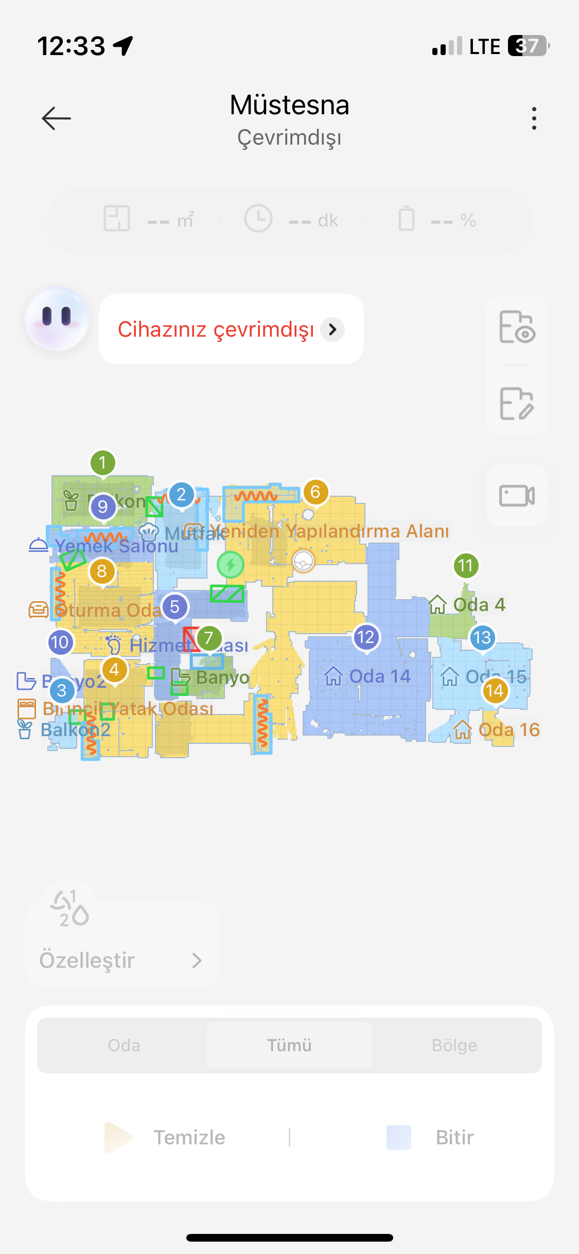

[X50 Ultra(Complete)] Harita Hatası

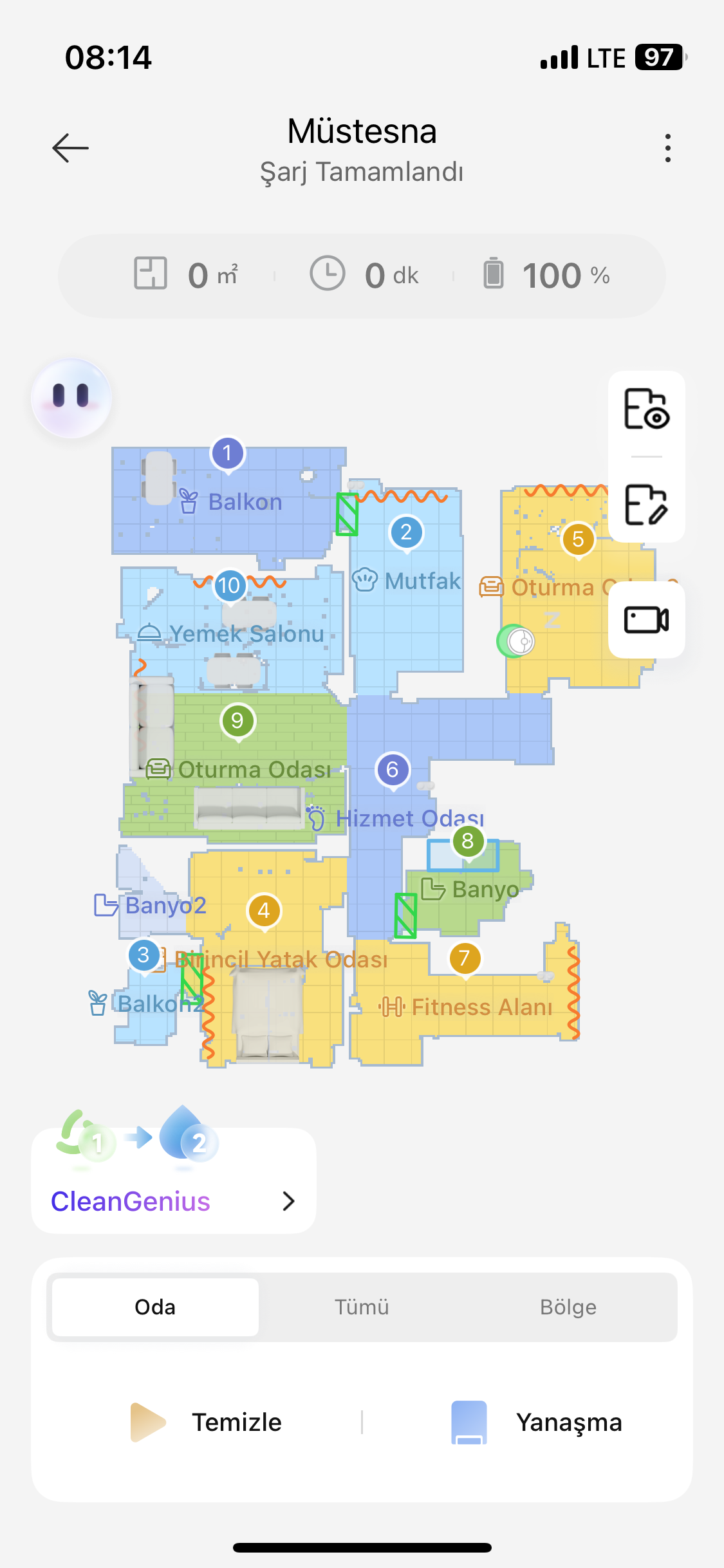

İlk fotoğraf evin normal haritalandırılmış şekliydi. Bu gün kendi kendine haritaya eklemeler yapmış ve istasyona dönemeyip şarjı bitmiş. Neden acaba 🤔
yelmurat 1 Kat
Aynısını ben de yaşıyorum, bir kaç koltuğun yerini değiştirdik diye mi yapıyor anlayamadım. Evin haritasını genişletiyor, sonra da salak gibi pili bitinceye kadar ortalıkta dolaşıyor.
