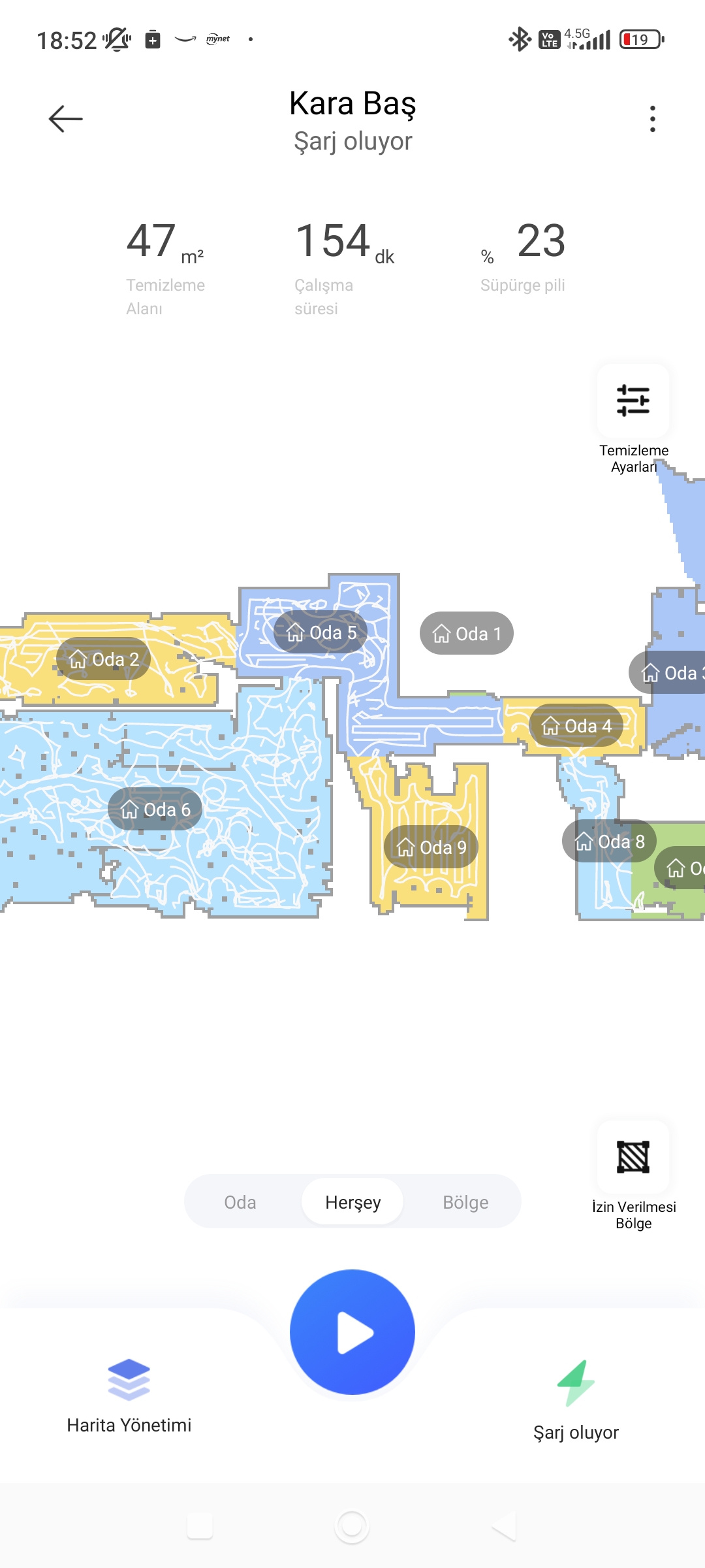

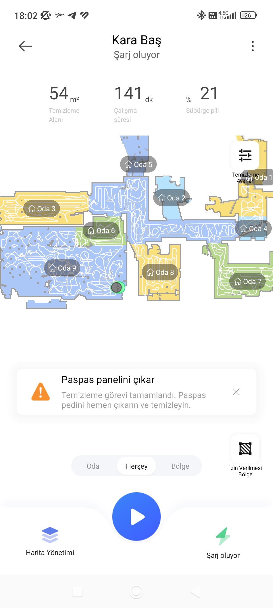

[D9 Max Gen 2] Artık genel sorun yaşıyorum.
Merhaba dostlar. Cihazım 3-4 aylık. Haritalamada yapıyor. Ok. Fakat son zamanlarda inanılmaz saçma şekilde temizlik yapıyor. Sanki kızım resim çizmiş gibi. Şimdi de yuvasını bulamıyor. Bazen kendiliğinden çıkıp kendi etrafında Bi tur atıp dönüyor. İyice kafayı yedi.
3 Yorum
Değerli Kullanıcımız ; Haritanızda sapma olmuş olabilir. Sağ tarafa doğru çizgisel gözükmektedir. Bu sebeple var olan haritanizi silip yeniden oluşturmanızı ( Sadece süpür modu ile sonrasında ilk 3 işlem de süpür ile devam ederek ) rica ederiz. Eğer sorun devam ederse fabrika ayarlarına döndürme ile yeniden kurulum yapılması daha yararlı olacaktır. Daha fazla detay isterseniz . Bize ulaşabilirsiniz. Teşekkürler.
