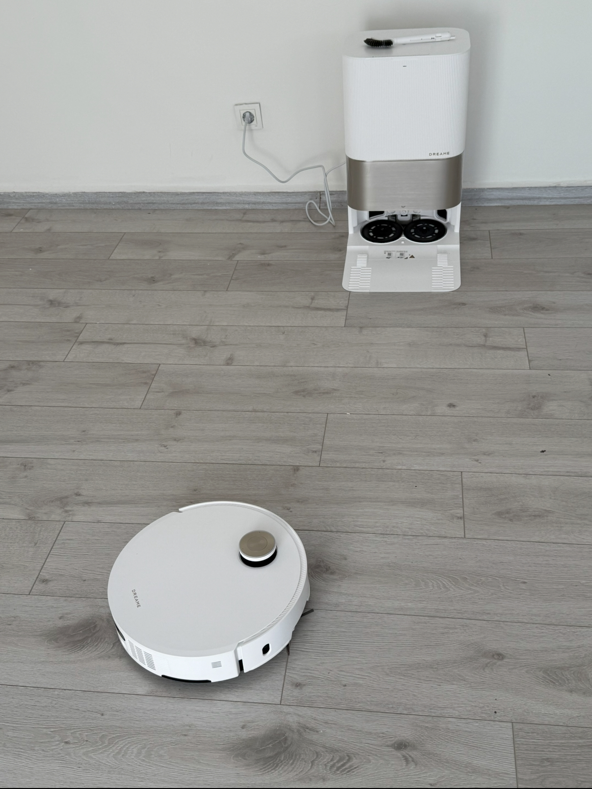

Selamlar,
Dün X50 complete robot aldım. Fakat haritalandırmayı asla tamamlayamadı. Önünde bir engel olmamasına rağmen sıkışma hatası veriyor, farklı bir yere koyup yeniden başlattığımda uçurum sensörü hatası veriyor. Defalarca kez yeniden başlatmama ve sistemi sıfırlamama rağmen haritalandırmayı tamamlayamadı. Sıkışma hatası verdiği yerden bir görsel paylaşıyorum. Yeniden başlatıp, farklı bir yere koyuyorum, uçurum sensörü hatası alıyorum.

Değerli Kullanıcımız ; cihaz yeni ise üzerinde koruyucu film olup olmadığını kontrol ediniz. İstasyon yer değişimi konum bozmaktadır. Var olan haritanızı silip yeniden haritalandırma yapmanızı rica ederiz. Harita ''Özelleştir '' modunda sadece '' Süpür '' ayarında yapılmalı ve istasyon içinden başlamalıdır. Sonrasında ilk 3 işlem de ''Süpür '' ayarıyla devam etmelidir. Daha fazla yardım ve detay isterseniz Müşteri Hizmetlerimize ulaşabilirsiniz. Teşekkürler.
