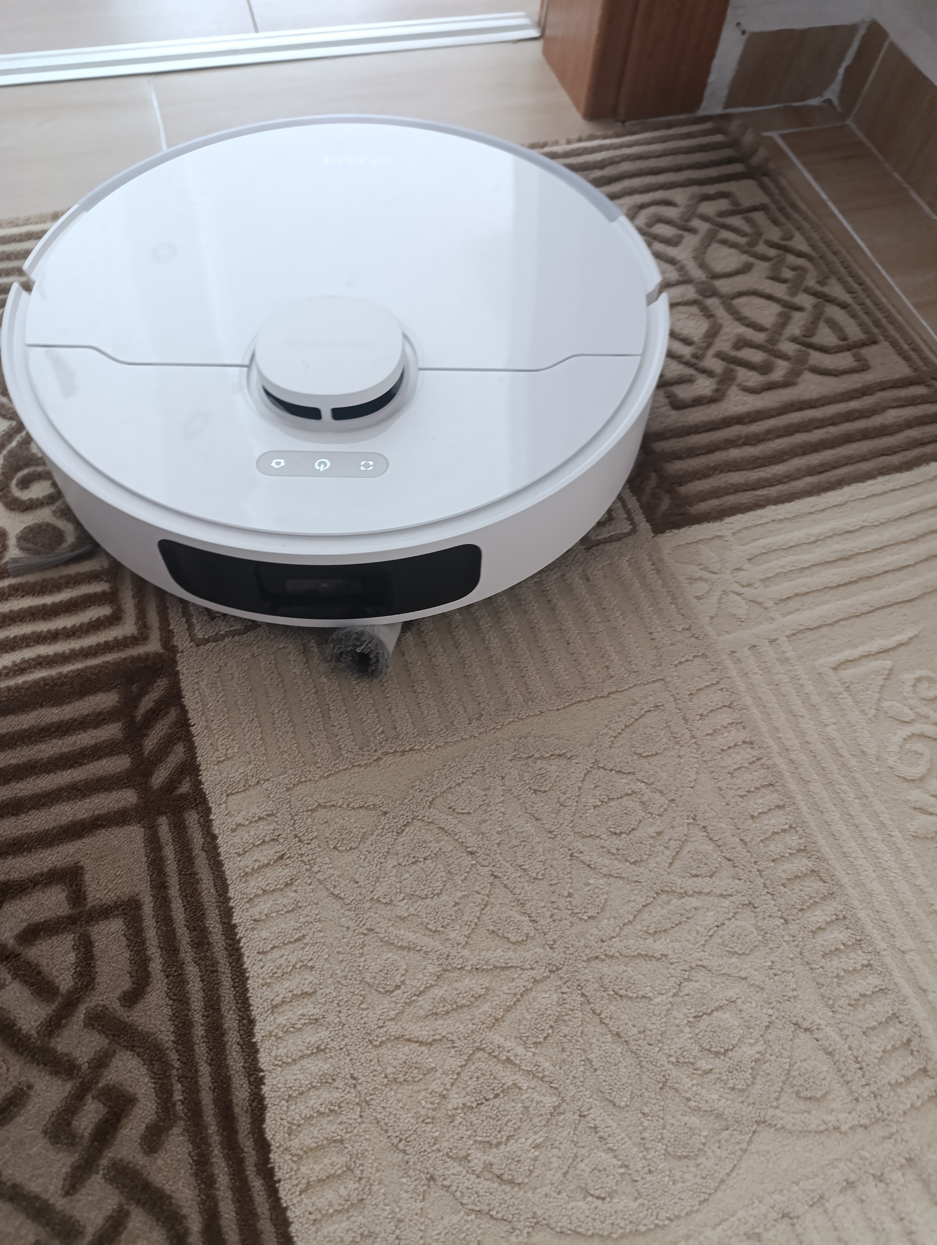

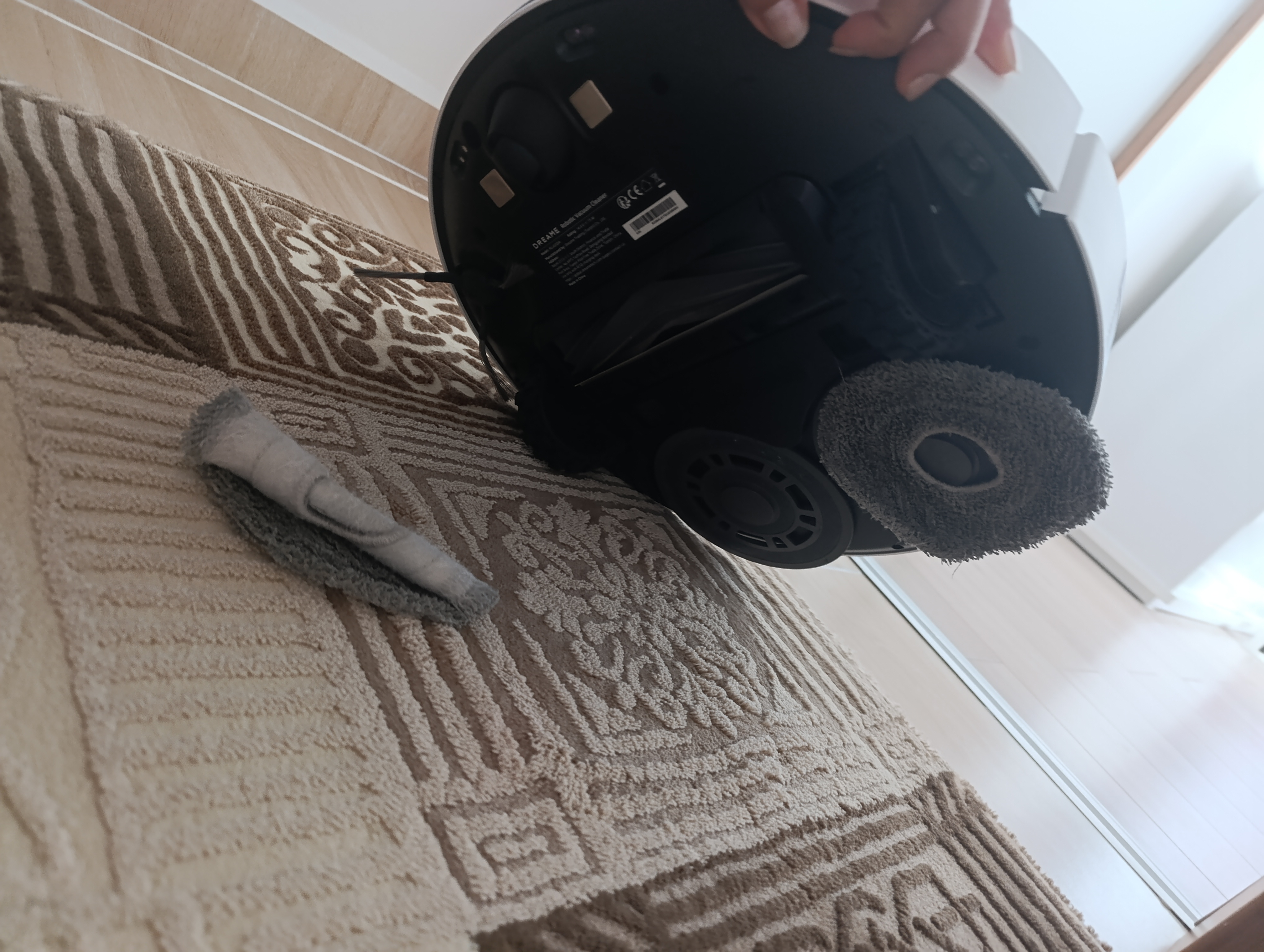

1 aydır kullanıyorum paspas pedleri tam yapışmadığı için süpürme sırasında toplanıp çıkıyor robota takılıp süpürmüyor

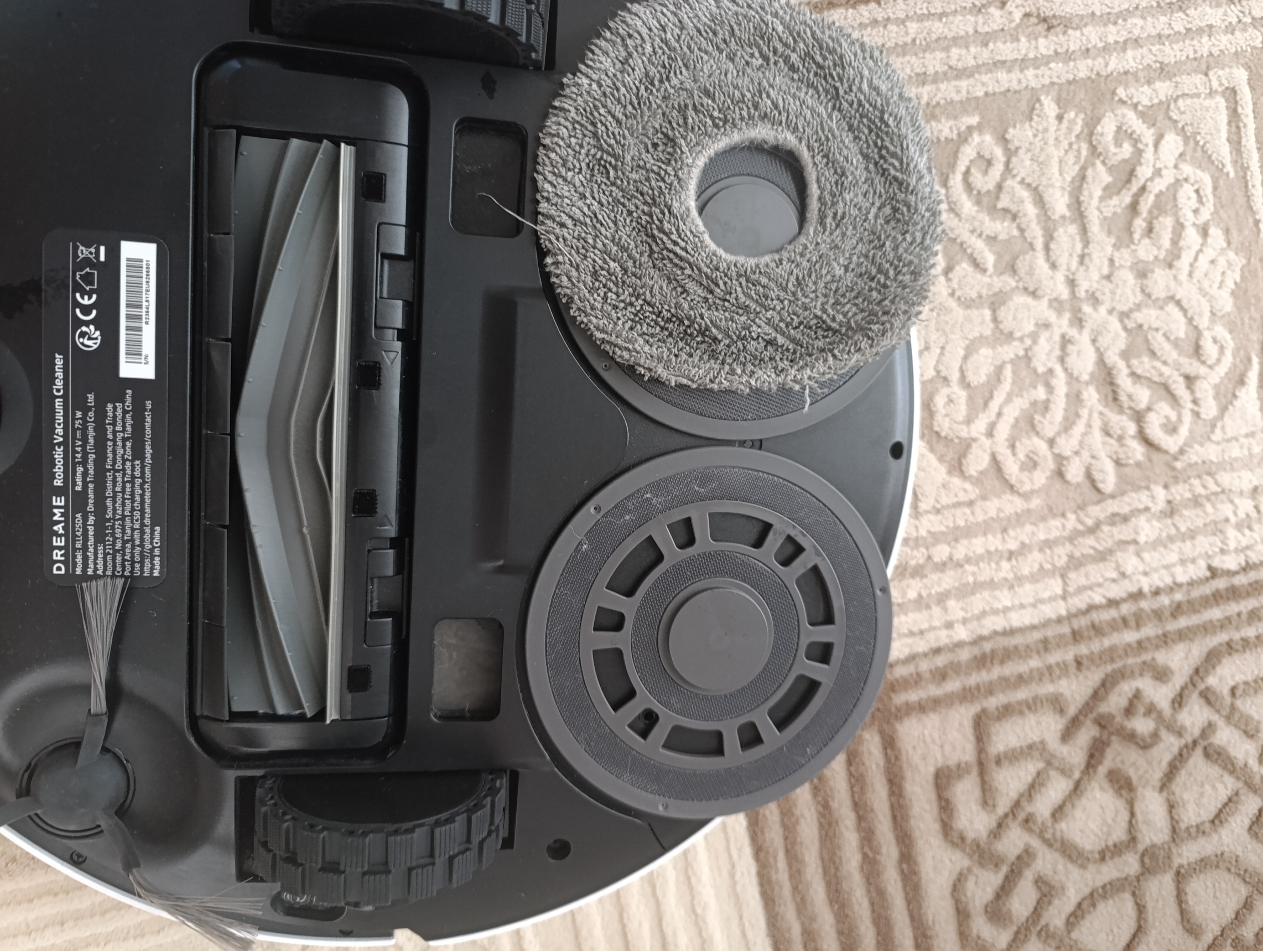

Değerli Kullanıcımız, diğer kullanıcımıza bahsettiğimiz gibi eğer tutucu üzerindeki cırtlarda eskime oldu ise yeni paspas pedi de yapışmayacaktır. Bu durumda tutucu yenilenmelidir. Fakat kalın halı durumu var ise etkendir. Sürtünme yapar ve çalışma prensibini engeller. Lütfen belirtilen yönergeler ile kontrol ediniz. Teşekkürler.

Değerli Kullanıcımız, Paspas pedlerinizin eskime durumunda da paspas pedleri tutunmasını yitirir ve düşebilir. Bu aşamada paspas pedi için yenileme yapılması gerekir. Web sitemizden satın alım yapabilirsiniz. https://dreametech.com.tr/collections/accessories
Paspas pedi cırt tutmuyor ya da tutucu cihaza oturmuyor ise servis birimi inceleme ve onarım yapmalıdır. Bunun için ya servis birimine gönderim ile ya da talep açılarak gönderim ile tarafınıza tedarik edilebilir. Forum mesajı ile ya da müşteri hizmetlerimiz ile bize ulaşınız.
Fakat videoda görünen kadarıyla halılarınız kalın bir halı gibi gözükmektedir. Cihazların paspas kaldırması modele göre değişmekle beraber 7 mm ve 10.5 mm kadardır.Halı algılaması olduğunda paspaslarını kaldırma yapar. Fakat kalın halı durumunda değer ve sürtünme yapabilir. Halıya çıktığında paspaslar dönüyor durumda ise halı algılaması olmamış olabilir. Bu durumda harita yenileme yapılabilir. Görünen durumda paspaslar dönmüyor. Belirtilen şekilde cırt durumunu ve yeni paspas durumunu ve halı kalınlığınızı kontrol ediniz. Teşekkürler.
