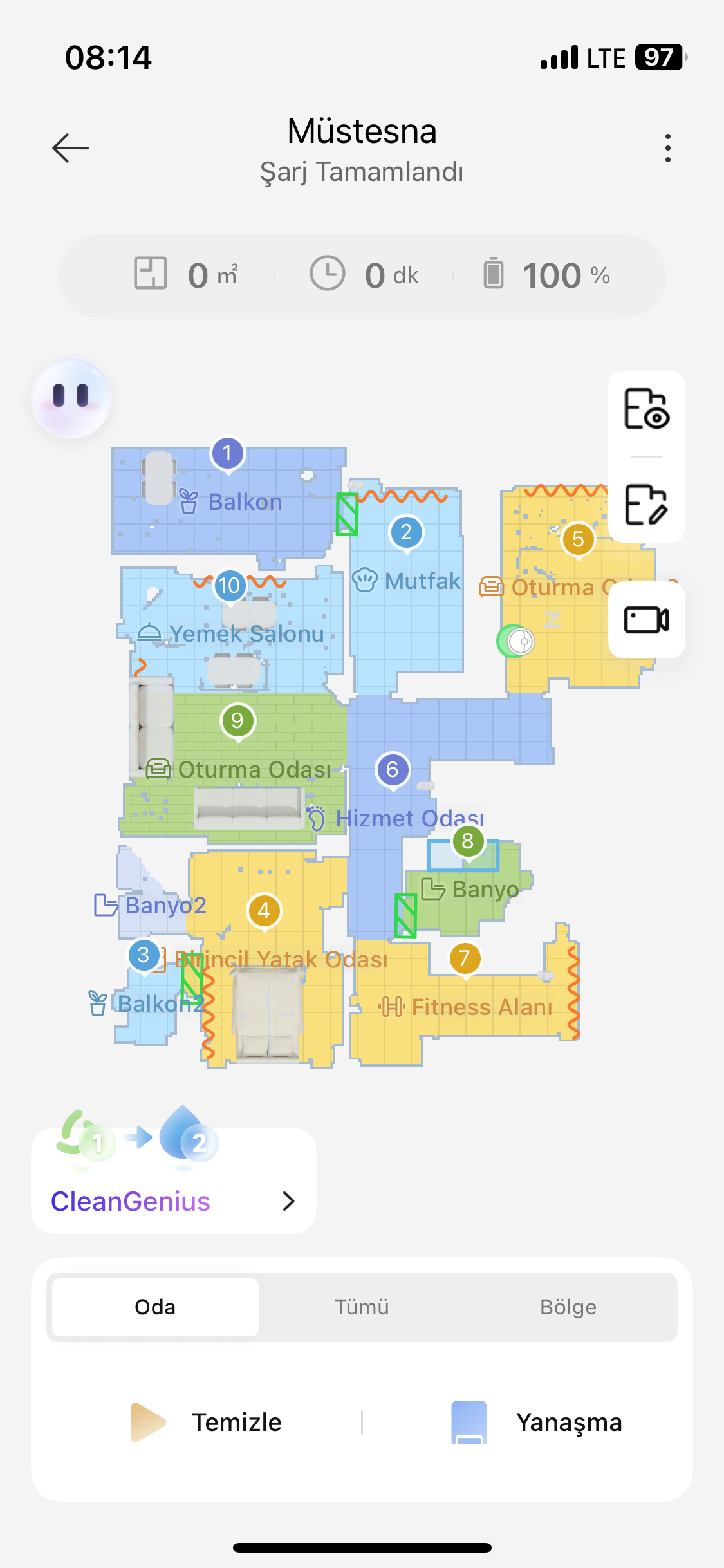

Balikci 1 Kat
İlk kurulum hızlı haritalandırmasından sonra temizlik süresinin uzun sürdüğünü ve şarjının çok gezmesinden dolayı erken bittiğini gözlemledim. Bunun üzerine mevcut haritayı silip tekrar hızlı haritalandırdım. Sonrasında da yapay zeka ile evin tamamını temizlettim. Bu şekilde yapılırsa tahminimce hızlı haritalandırmadan sonra yapay zeka harita detaylarını(halı vb. ) zenginleştiriyor. Şimdi evi daha verimli temizliyor. 🤘
Destek yorumunuz için teşekkür ederiz .
Balikci 2 Kat
Yukarıdaki yoruma ek olarak Fotoğrafı da ekliyorum.
