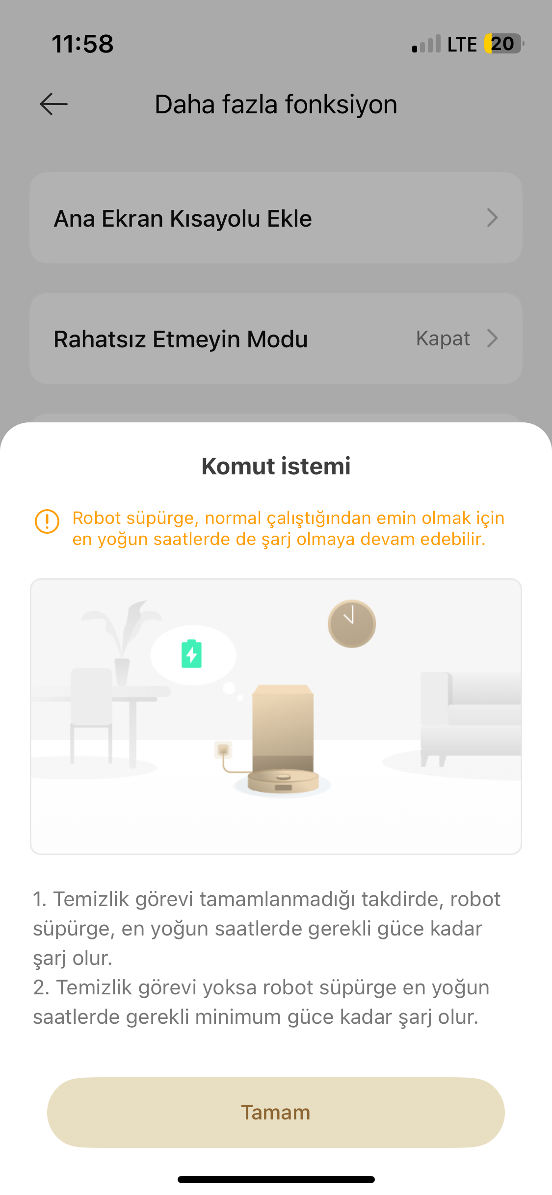

Neden şarjı bitince yüzde yüz olana kadar dolmuyor sabah bi bakıyorum şarjı oyuna düşmüş şarj olmamış

Yoğun saatler seçeneğin aktif ise %61 civarında şarj edip %100 e tamamlamıyor. Ben de de aynı şey olmuştu, bu özelliği kapattım.

Değerli Kullanıcımız ; Kullanıcı yorumu da etken olmaktadır. Bir diğer etken ise ; fişten çıkarma yapıyorsanız kullanılmasa bile şarjı azalma yapabilir. Bu sebeple fişten çekme yapılıyorsa gerek yoktur. Teşekkürler .
