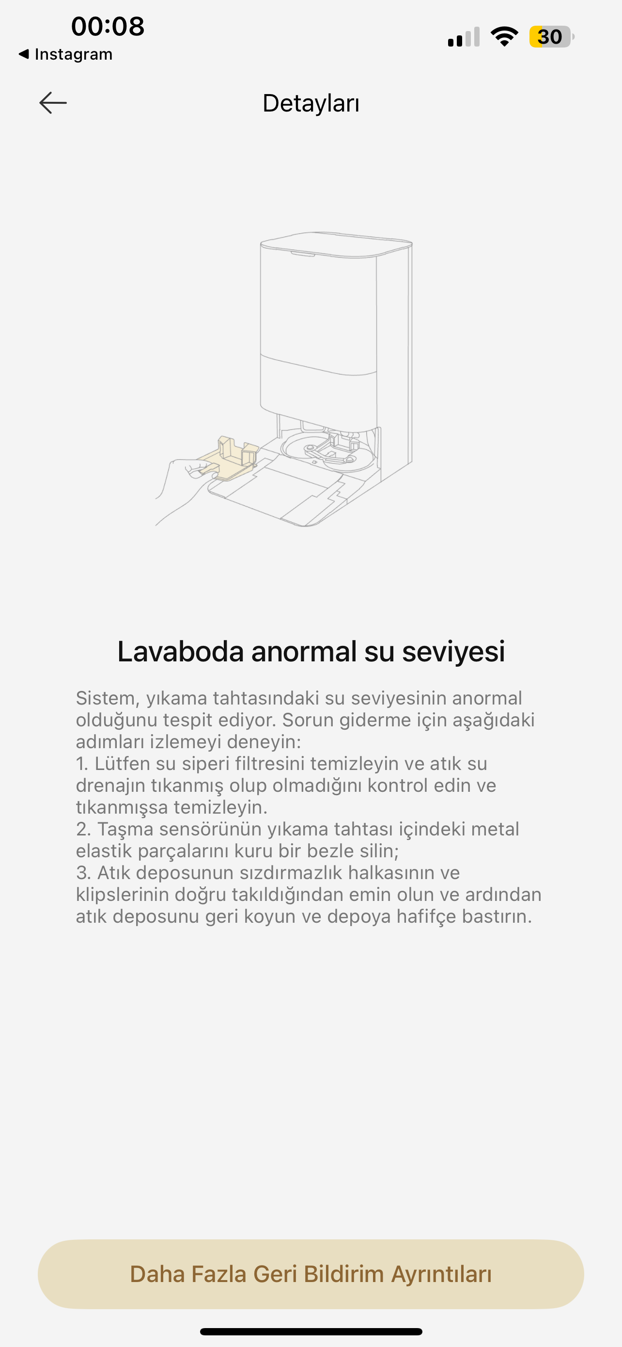

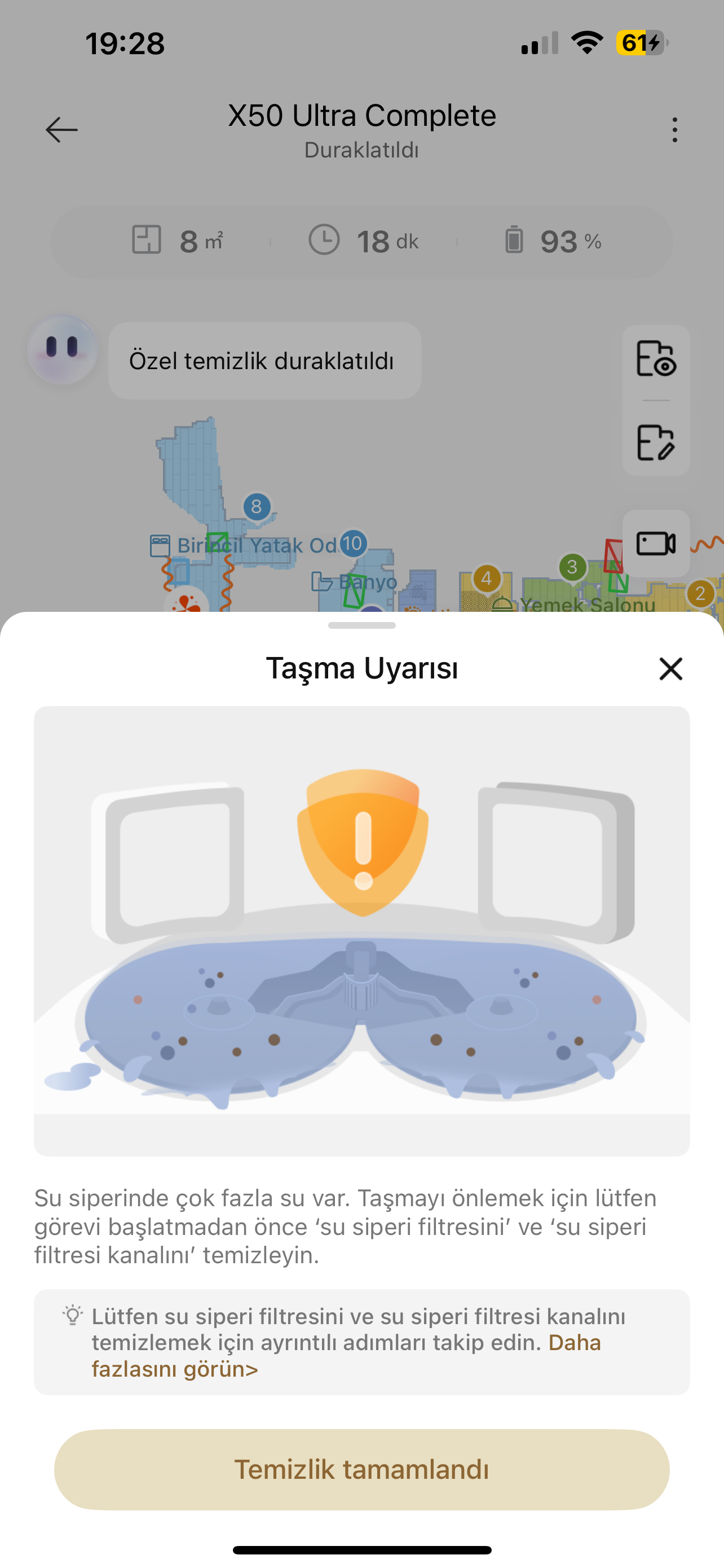

DD970433 3 Kat
Dreame ultra 50 kullanıcısıyım paspaslamaya geçtiği zaman su siperinde çok su var dedi hazneyi boşalttım temizledim kuruttum ama tekrarlıyor hata ne yapmam grrekiyor paspaslama yapılamıyor şuan ve iki aylık bir ürün
servise sorun
Paspası yıkama ve kurut işe yarayabilir
Garantiye verin belki yaparlar
Bende de aynı hatayı söylüyordu pis su haznesini çıkartıp tekrar oturtup iyice bastırıyordum düzeldi bazen o oturdu gibi gözüküyor ama tam oturamadığı için suyu çekmiyor
Aynı sorun bende de oldu alt kısımdaki suyu temizledikten sonra pis su tankını çıkartıp suyu çektiği hortum kısmının ucuna pompa koyun ve hava basın ben 20 defa yaptıktan sonra taş çıktı içinden deneyin derim.
Değerli Kullanıcımız ; Resetleme ile yeniden kurulum yapmanız daha sağlıklı olacaktır. Resetleme adımları şu şekildedir.Dreamehome uygulamasını silip tekrar yükleyiniz. Eş zamanlı olarak resetleme işlemi için makine kapağını açın, Wifi bağlantı göstergesinin yanında resetleme düğmesi bulunmaktadır. Bu düğmeye iğne yardımı ile basılı tutun ve sesli uyarı olarak "fabrika ayarlarını geri yüklemeye başla" ifadesini duyana kadar bekleyin. Robot fabrika durumuna geri yüklenecektir.
*Not: Robot sıfırlandığında temizlik verileri silinecek ve temizlik ayarları fabrika ayarlarına geri yüklenecektir. (Kaydedilen haritalar silinecek ve geri getirilemeyecektir.)Sonraki adımlar İlk kurulum ile aynı şekildedir.Bu adım ile düzelmez ve devam ederse servis ve daha fazla destek için Müşteri Hizmetlerimize ulaşabilirsiniz. Teşekkürler.
DD970433 4 Kat
Sürekli bu uyarıyı alıyorum talimatları yeri e getirmiş olmama rağmen
Katılıyorum
Siper temizligu yaptır düzelmesi lazım eğer hala veriyirsa hata tıkanma olmuş olabilir
Paspaslari yıkama ünitesinin temizlenmesi gerektiğini düşünüyorum o bölümde kirden dolayı yıkanma olabiliyor robotu o bölümden çıkarıp iç kısaca eğilip baktığınız zaman suyun o bölümde dolu olduğunu goreceksiniz
DD970433 5 Kat
Temizleme işlemi yapmış olmama rağmen sürekli aynı hata
Filtreyi temizle ya da kanalı temizle. Ayrıntılı aşamalar aşağıdaki yerde
Çözüldü mü
Temizleme alanı sökülerek zarar vermeden temizlenebiliyor
Muhtemel yfak bir parça tıkamıştır. Aynı sorun bende de oldu alt kısımdaki suyu temizledikten sonra pis su tankını çıkartıp suyu çektiği hortum kısmının ucuna pompa koyun ve hava basın ben 20 defa yaptıktan sonra taş çıktı içinden deneyin derim.

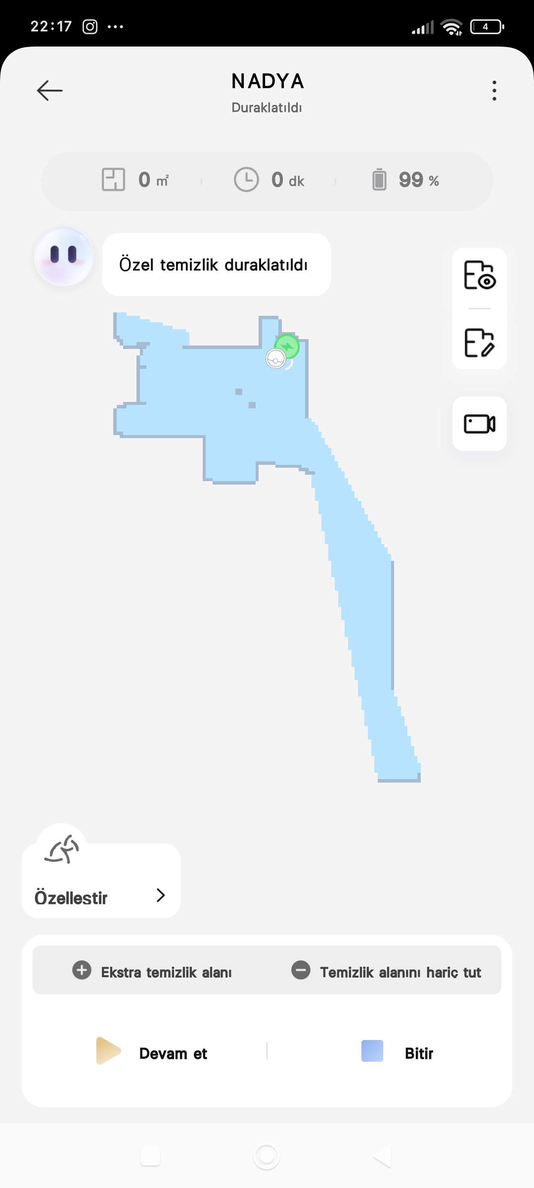

GV940513 6 Kat
X40 robot süpürgemiz Tüm oda ve halıları süpürüyor fakat çocuk odasının sadece girişini süpürüyor diğer kalan yerleri süpürmeden sonlandırıyor haritayı silip tekrar yaptık yine aynı sorun oluyor
Katılıyorum
Özel olarak alan seçin veya robot süpürgeyi o odaya taşıyın🤣
Haritalandırmayı kapılar açıkken yaptıktan sonra yine girmiyorsa robotun kamerası oda girişindeki yer döşemesi, halı, püskülü engel olarak algılayıp girmiyor olabilir. Uygulamadan "akıllı engelden kaçınma"yı kapatıp tekrar denemenizi öneririm.
Değerli Kullanıcımız ; Harita sapma yaşamış olabilir. Harita yenileme ile düzelmeyen bir durumda ise  resetleme yapılarak kullanıma devam edilmesini öneririz. Resetleme için; cihaz kapağını kaldırınız.Wi-Fi ışığının yanındaki mini deliğe iğne yardımı ile ''fabrika ayarlarına geri döndürme '' uyarısını verene kadar bastırınız.Eş zamanlı Dreamehome uygulamasını silip yeniden yükleyiniz. Ve ilk kurulum gibi devam ediniz. Daha detaylı bilgi ve sorunun devam etmesi durumunda bize ulaşınız. Teşekkürler.
