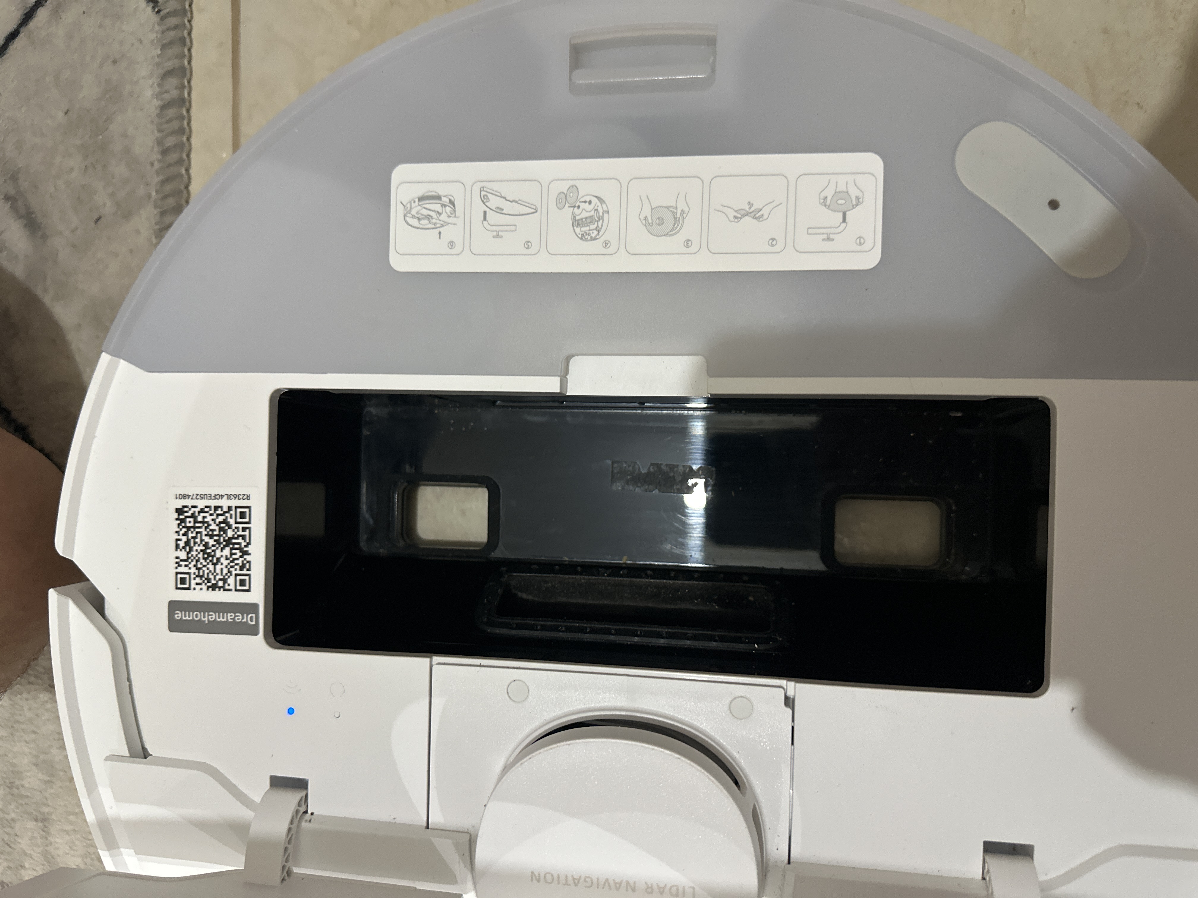

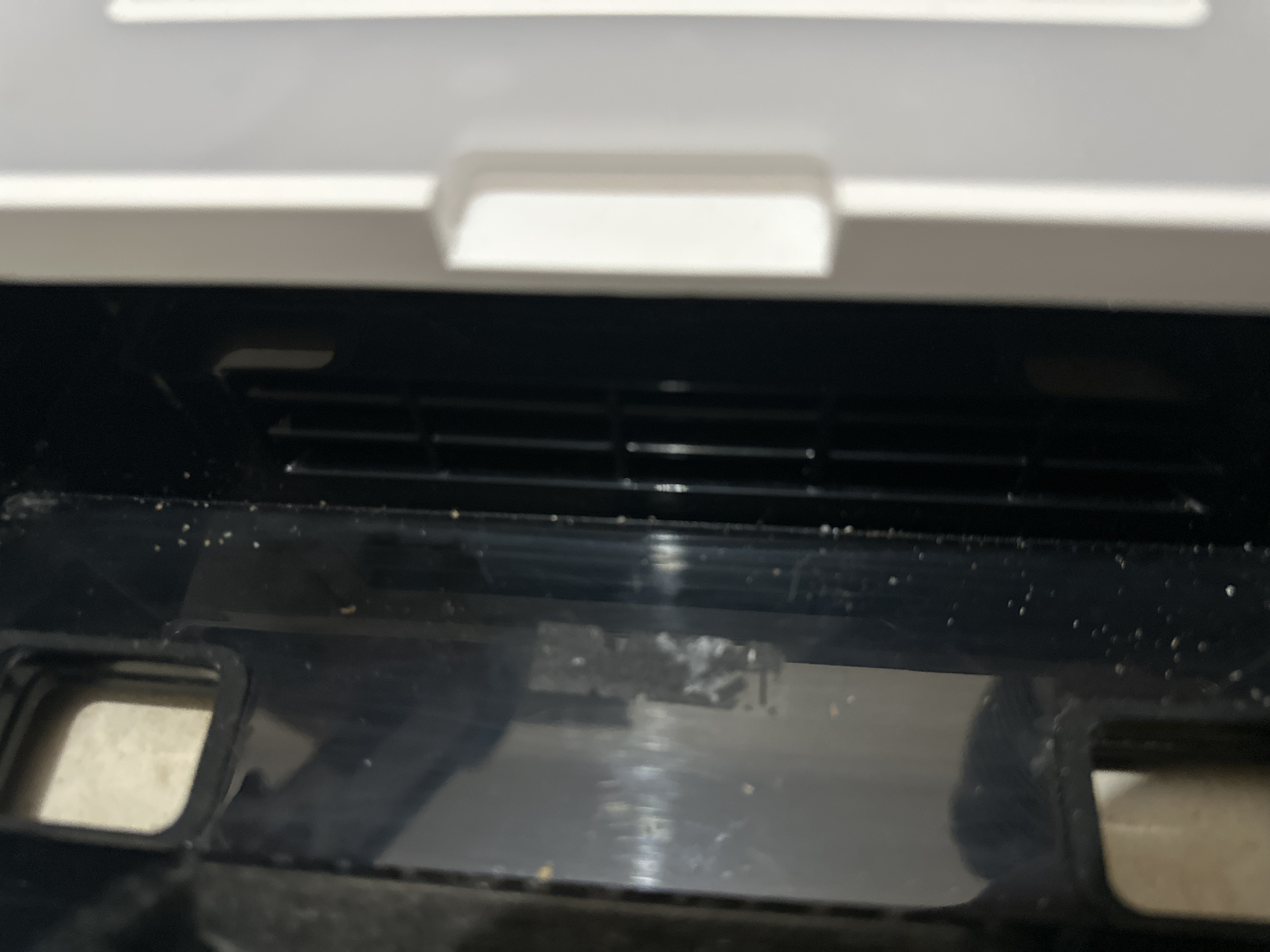

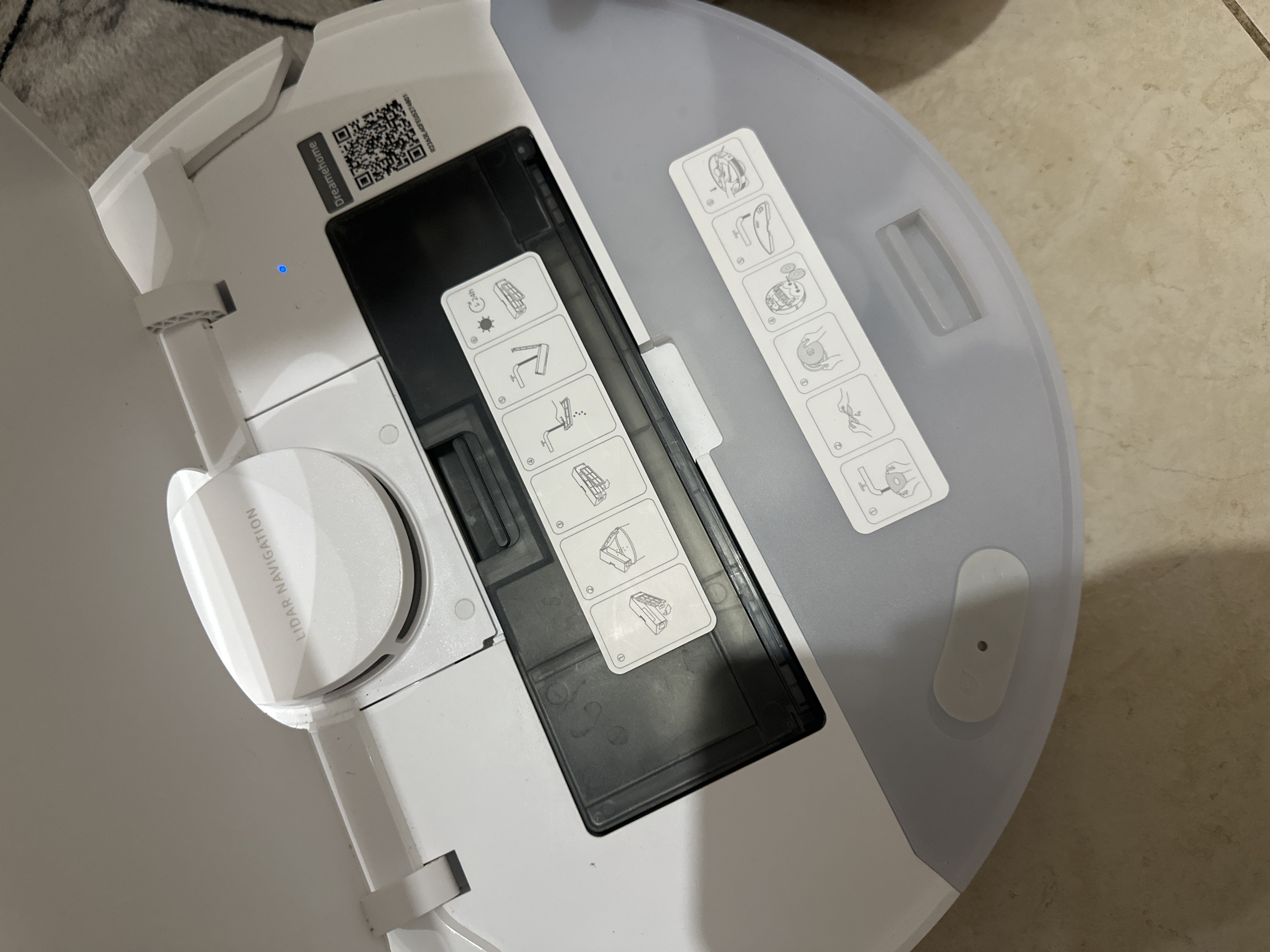

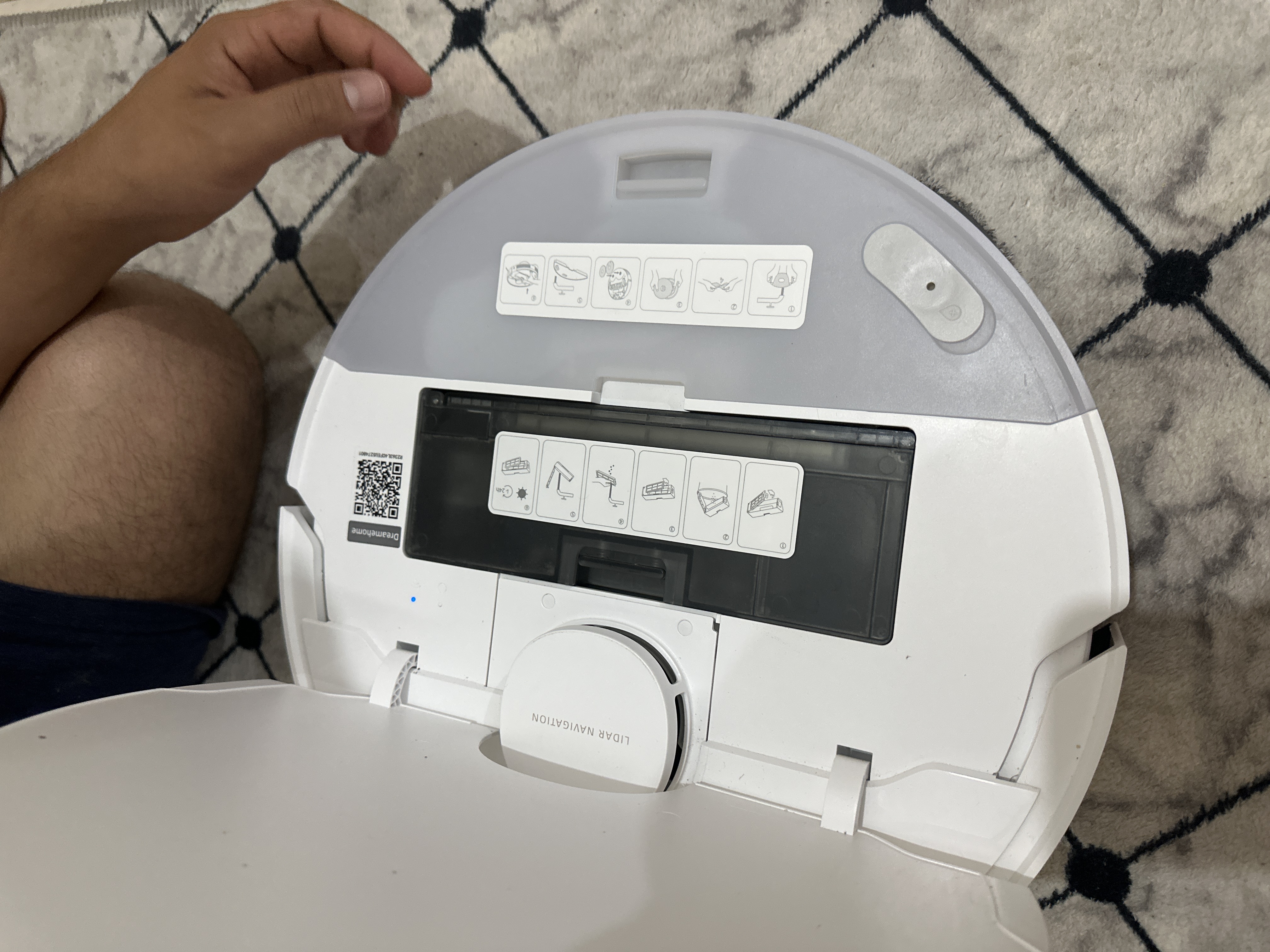

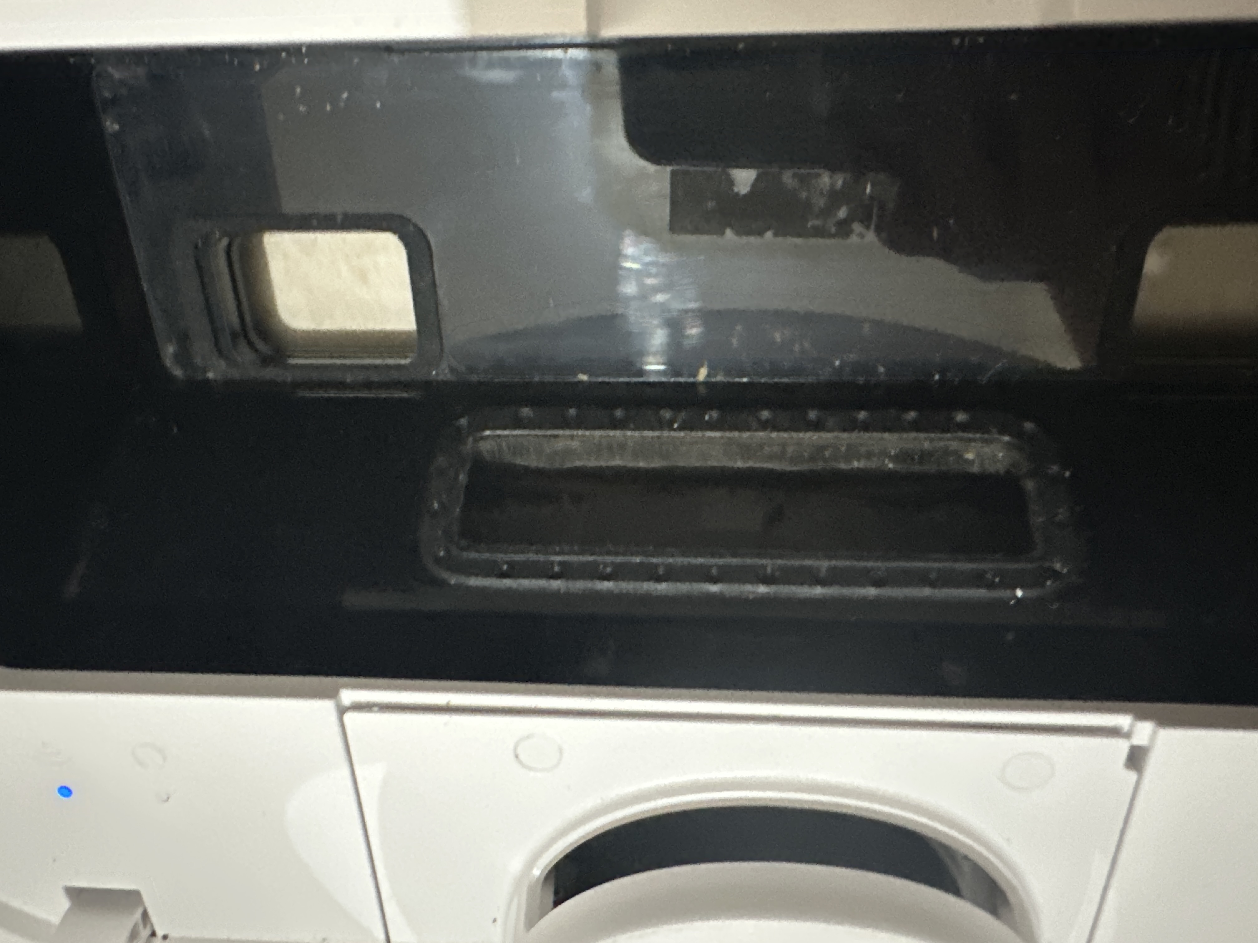

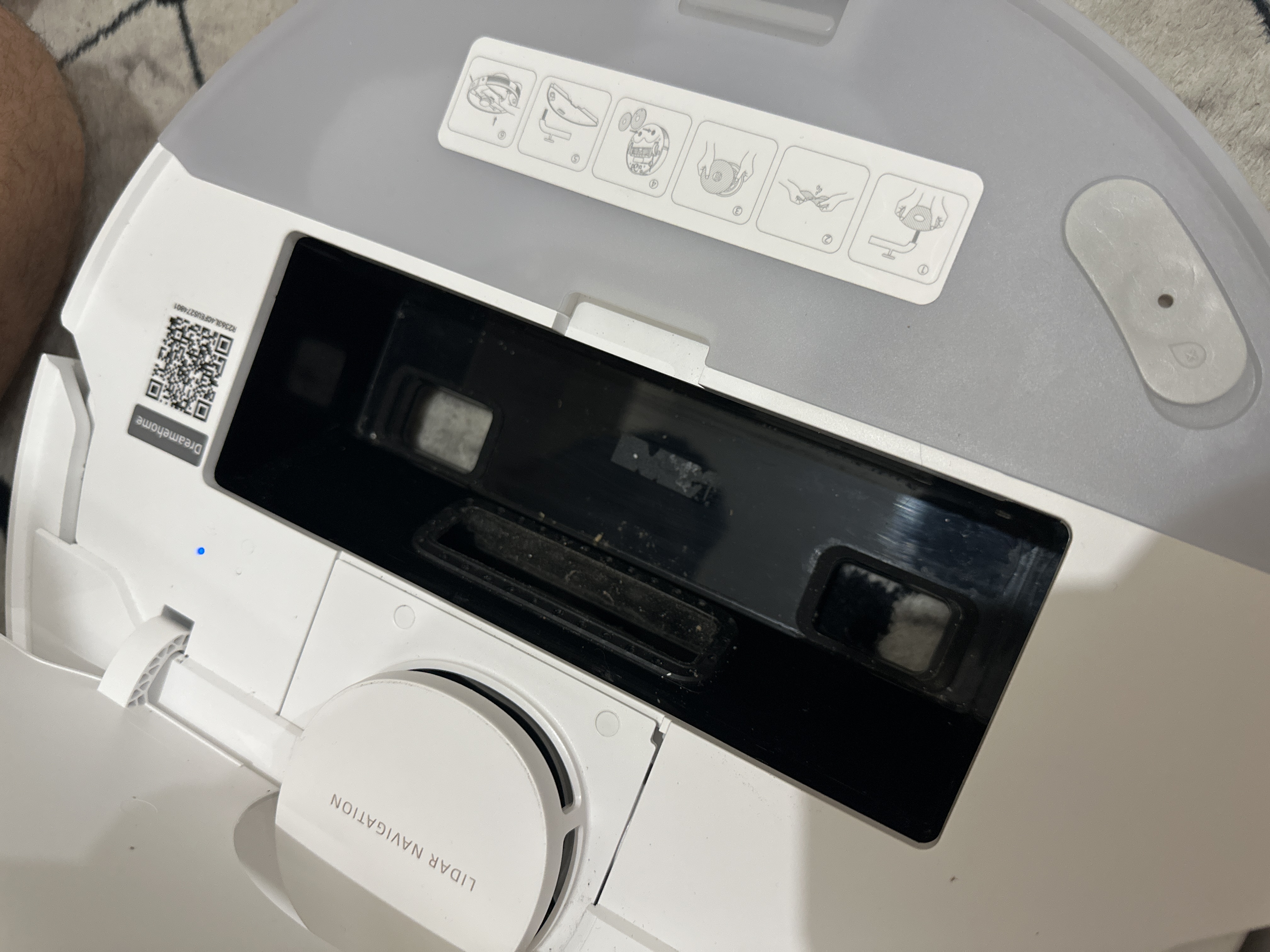

Toz hazinesi takılı olduğu halde takılı değil diye uyarı veriyor. Ne yapmalıyım

Fitreyi yeni aldım taktım hala filtre yi temizleyin diyor ne yapmam lazim

Hangi modeli kullanıyorsunuz
MC523587 4 Kat
Orijinal olmayan filtreler de filtrenin takılı olduğunu anlamasini sağlayan küçük mıknatıs parçası bulunmuyor, bu durumda da hem filtre takılı değil hem de hazne takılı değil diye düşünüyor. Filtrenizin orijinal olup olmadığını kontrol edin
Yağız Aras 5 Kat
Model nedir
IL850084 6 Kat
​"Toz haznesinin köşesinde veya filtenin yanında bulunan küçük algılayıcı mıknatısın düşüp düşmediğini kontrol edin. Cihaz hazneyi bu mıknatıs sayesinde tanır; mıknatıs kaybolduysa veya yerinden kaydıysa takılı değil uyarısı verir."
​"Hazneyi yıkadıysanız veya filtre nemli kaldıysa sensör bölgesi okuma yapamıyor olabilir. Haznenin oturduğu iç yuvayı ve temas noktalarını kuru mikrofiber bezle silip hazneyi yerine tam 'tık' oturacak şekilde bastırarak takmayı deneyin."
​"HEPA filtrenin hazneye tam oturduğundan ve kilit klipslerinin oturduğundan emin olun. Filtre tam oturmadığında hazne yerine girse bile sensör mesafesi uymadığı için robot hazneyi algılamaz."
