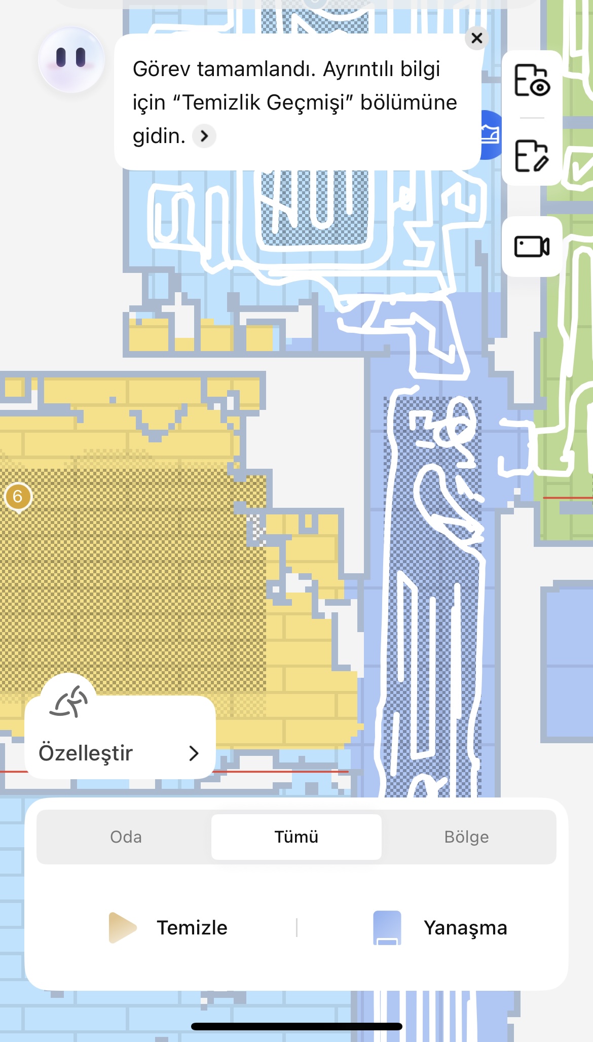

Resimde görüldüğü üzere bazı odalar duvar olmasına rağmen birbiri alanına karışmış bunların nasıl düzeltebilirim
229 Yorum
Değerli Kullanıcımız ; Harita ekranınızdan gördüğümüz kadarıyla harita oluştuktan sonra oda böl - birleştir gibi haritanın tamamlanmasını sağlayan adımlar yapılmamış. Dilerseniz harita ekranında sağ üst köşede bulunan kalem işaretinden oda bölümleme ayarından evinizin durumuna göre yapabilirsiniz. Daha detaylı öğrenmek isterseniz müşteri hizmetlerimize ulaşabilirsiniz. Teşekkürler .
