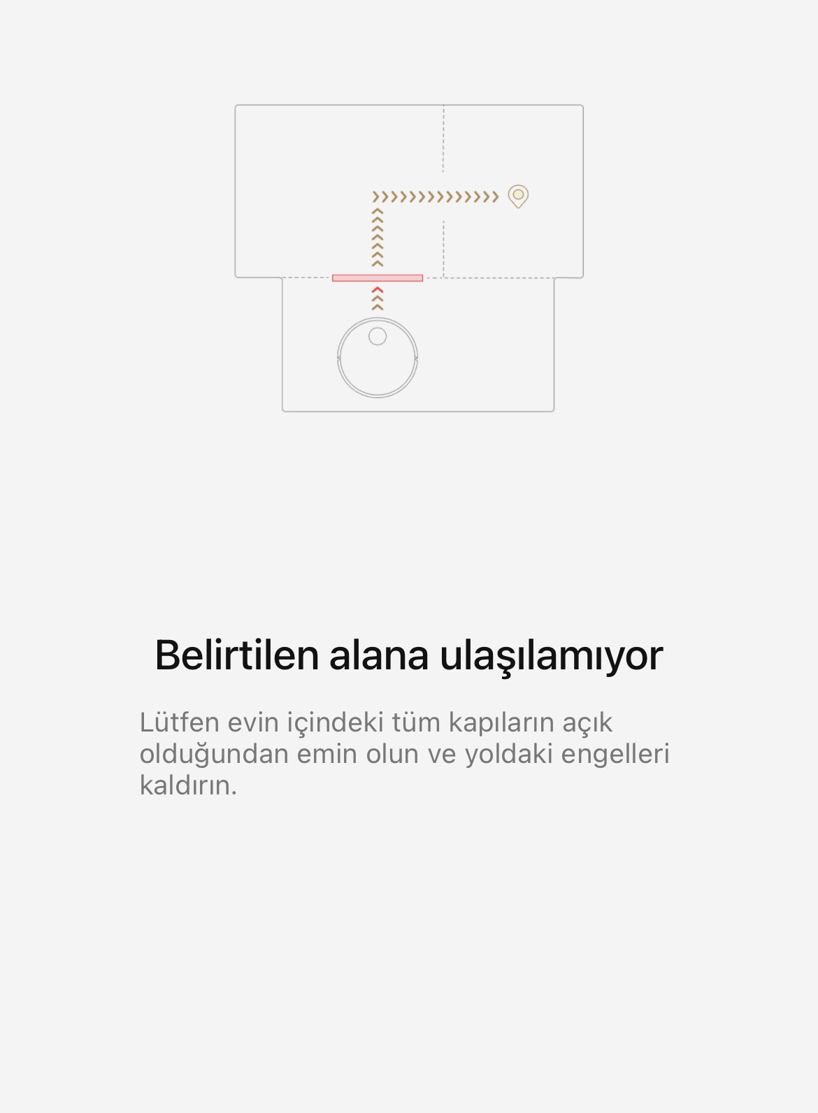

Kapılar açık ve engel olmamasın rağmen oda temizliği için gitmiyor
Değerli Kullanıcımız ;
Cihaz yeni ise koruyucu filmlerinin tamamının çıkıp çıkmadığını kontrol ediniz. Bu koruyucu filmler harita ve şarj gibi durumların arızasına sebep olmaktadır . Haritanız doğru ayarlar ile başlamadıysa yeniden oluşturmanızı öneririz.
Harita ; istasyondan başlamalı ,sadece süpür ayarında iken başlatılmalı ve etrafında dolaşma olmadan hızlı haritalama ile başlatılmalıdır. Daha fazla destek için müşteri hizmetlerimize ulaşabilirsiniz. Teşekkürler.
