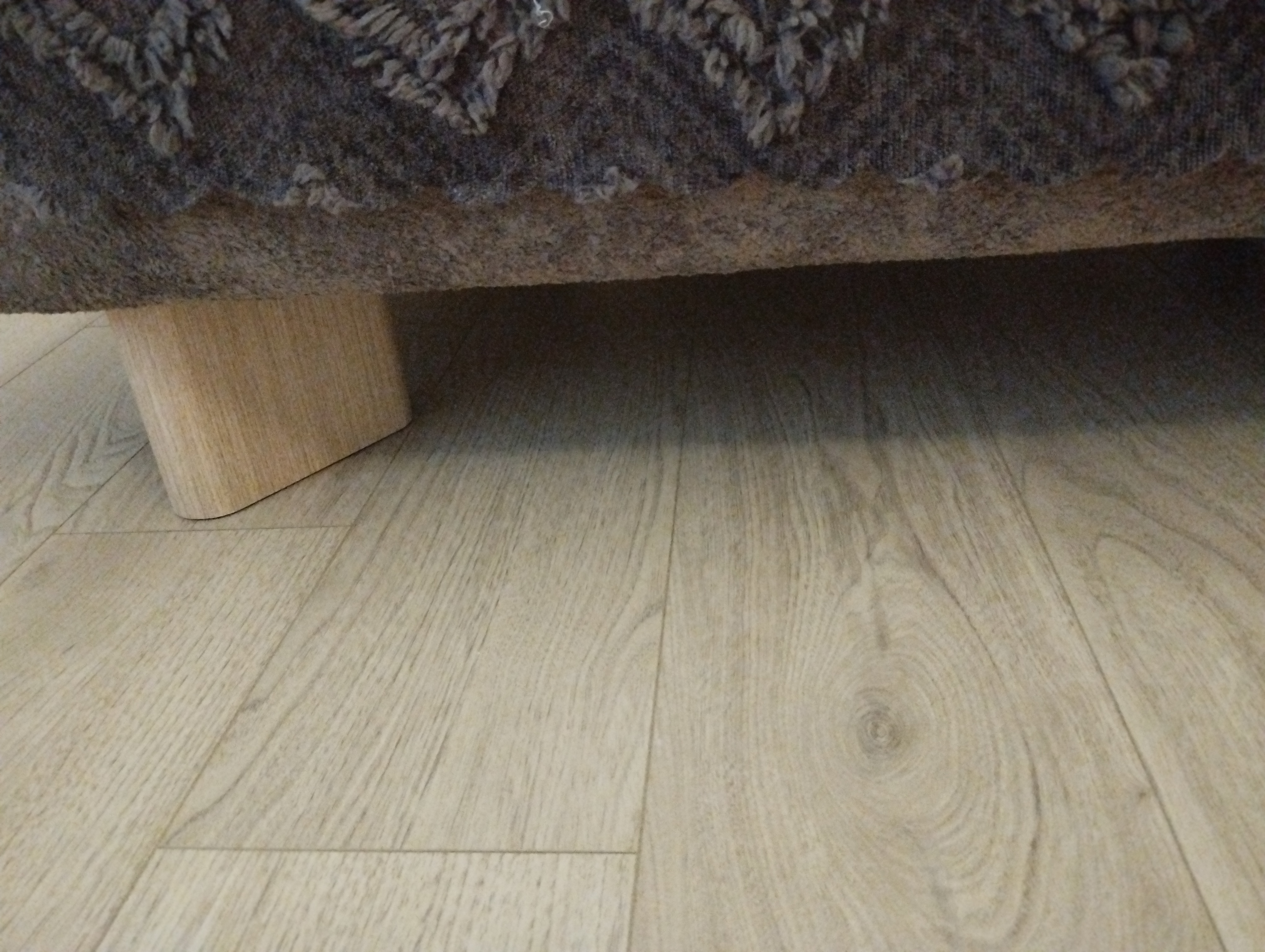

[L40 Ultra] Koltuk alti
Koltuklarim 10-11 cm yükseklikte olmasına
rağmen altına girmiyor.Ne yapmam gerekiyor? Cihazın cm özelliği ayarlanabiliyor mu
6 Yorum
Merhaba robot süpürgenin yüksekliği için yeterli değil gibi.
FF783856 2 Kat
Benim de koltuklarımın altına giremiyordu. Koltuk ayaklarını yükselttim şuan sorunsuz çalışıyor
Dreamy 3 Kat
Hala alçak gözüküyor. Cihaz sıkışırım diye girmiyor 😐
Değerli Kullanıcımız ; X50 haricindeki tüm modellerde mobilya , dolap altına girebilme için maksimum yükseklik 12 cm ve üzeri şeklinde olmalıdır. Bu yükseklik ve üzerindeki alanlarda kullanılabilmektedir.Daha fazla bilgi almak isterseniz bize ulaşınız. Teşekkürler.
TZ280104 5 Kat
12 cm den yüksek olmasına rağmen koltuk altlarına girmiyor
Değerli Kullanıcımız, Cihaz yeni ise üzerinde koruyucu film, sünger vb materyallerin olup olmadığını kontrol ediniz. Bu materyaller haritalama, konum bulma vb durumlara etken olmaktadır. Harita düzgün ayarlar ile başlatılmadıysa konumlandırma başarısız olmuş olabilir.Sarkan bir kumaş, yatak altında bulunan bir parça bile etken olabilir. Örneğin, mobilya altında çok oturulan yerin sarkması, farklı sarkan bir mobilya parçası vb. Yenileme yapmanızı öneririz. Mobilya altına manuel yerleştirmede cihaz rahat girebiliyor, dönebiliyor durumda ise harita yenileme yapmanızı öneririz. Yazılım güncellemelerini almayı unutmayınız. Sensörün alçalabildiği modeller harici girebilmesi gereken yükseklik 12 cm ve üzeridir. Kontrol ediniz. Haritalama '' Özelleştir '' ayarında '' Süpür '' modu ile ; cihaz istasyon içindeyken başlamalıdır. Kapılar tam açık, kalkabilecek eşyalar kaldırılmış ve etrafında dolaşma olmadan bitirilmelidir. Haritadan sonra ilk 3 temizlik işlemi yine '' Süpür '' modu ile devam etmesi, gidip göremediği yerleri kaydedebilmesi için önemlidir.Eğer haritadan sonrada devam eden durum varsa bölgesel temizlik ile alana gönderiniz. Tekrar tüm harita temizliğinde kontrol ediniz. Sensörün alçaldığı modellerden biri ise zemin temizleme ayarları içerisinde LMS otomatik kaldırma '' ekstrem kapsam '' olarak seçilmelidir.Devam eden bir durum olursa bize yeniden ulaşabilirsiniz.Teşekkürler.
