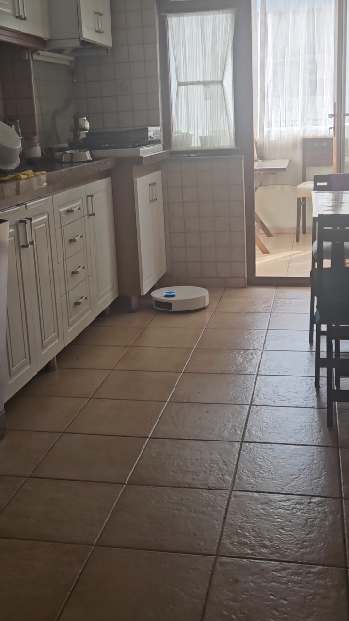

Ne yaparsam yapayım, mutfak tezgahı dolap ve Koltuk altlarına girmiyor. bunların yükseklikleri 10,5 santim olmasına rağmen. Daha önce arıza yapmıştı 60 gün cihazdan gitti geldi sürelerinde ayrı kaldık buna rağmen teknik servisiniz kalibrasyonu yaptığını söylüyor ama maalesef ben bu cihazdan randıman alamıyorum artık. Verdiğim paraya yazık. cebimden para çalınmış gibi hissediyorum. 59.000 Türk Lirası verdin ve çözüm yok ayıp.
Değerli Kullanıcımız, Cihaz yeni ise üzerinde koruyucu film, sünger vb materyallerin olup olmadığını kontrol ediniz. Bu materyaller haritalama, konum bulma vb durumlara etken olmaktadır. Harita düzgün ayarlar ile başlatılmadıysa konumlandırma başarısız olmuş olabilir.Sarkan bir kumaş, yatak altında bulunan bir parça bile etken olabilir. Yenileme yapmanızı öneririz. Yazılım güncellemelerini almayı unutmayınız. Sensörün alçalabildiği modeller harici girebilmesi gereken yükseklik 12 cm ve üzeridir. Kontrol ediniz. Haritalama '' Özelleştir '' ayarında '' Süpür '' modu ile ; cihaz istasyon içindeyken başlamalıdır. Kapılar tam açık, kalkabilecek eşyalar kaldırılmış ve etrafında dolaşma olmadan bitirilmelidir. Haritadan sonra ilk 3 temizlik işlemi yine '' Süpür '' modu ile devam etmesi, gidip göremediği yerleri kaydedebilmesi için önemlidir.Eğer haritadan sonrada devam eden durum varsa bölgesel temizlik ile alana gönderiniz. Tekrar tüm harita temizliğinde kontrol ediniz. Sensörün alçaldığı modellerden biri ise zemin temizleme ayarları içerisinde LMS otomatik kaldırma '' ekstrem kapsam '' olarak seçilmelidir.Devam eden bir durum olursa bize yeniden ulaşabilirsiniz.Teşekkürler.
