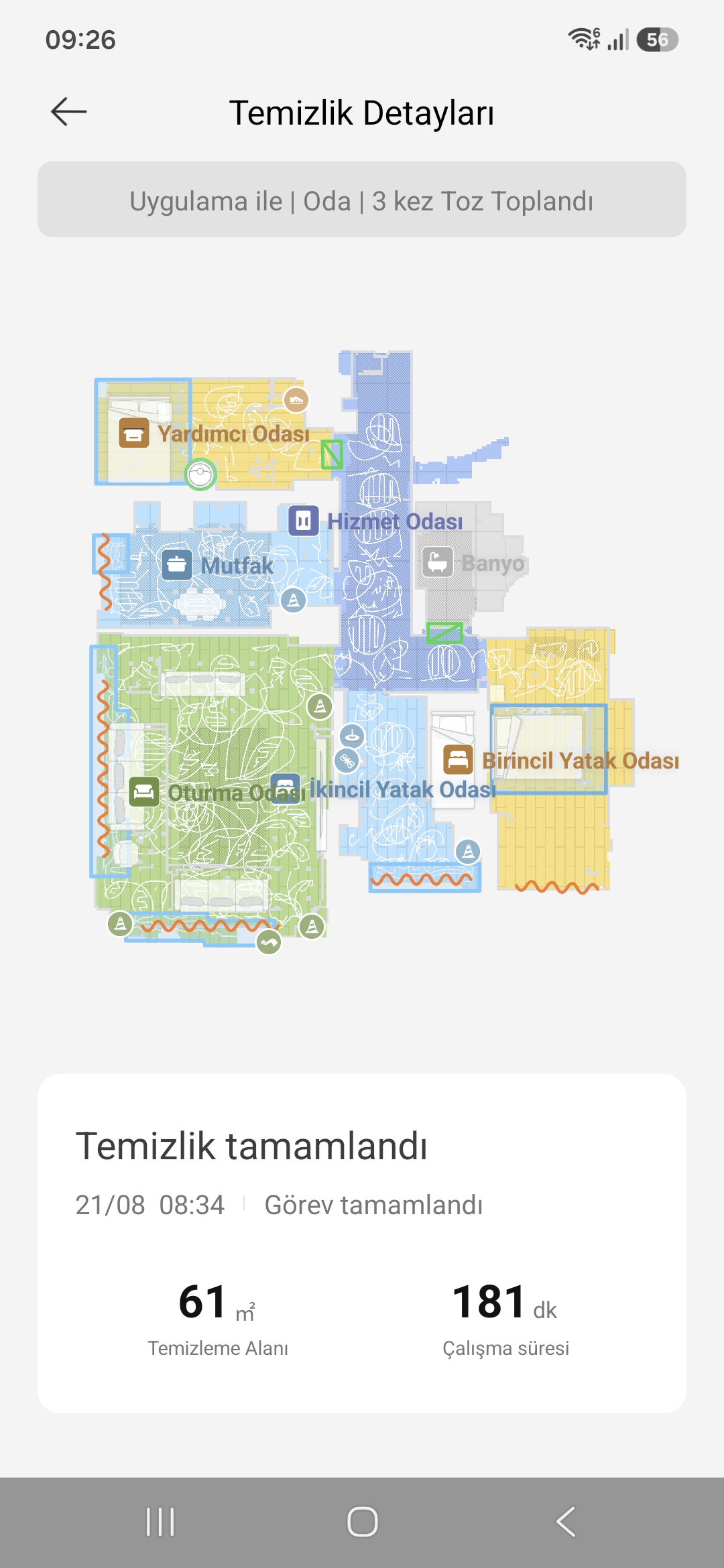

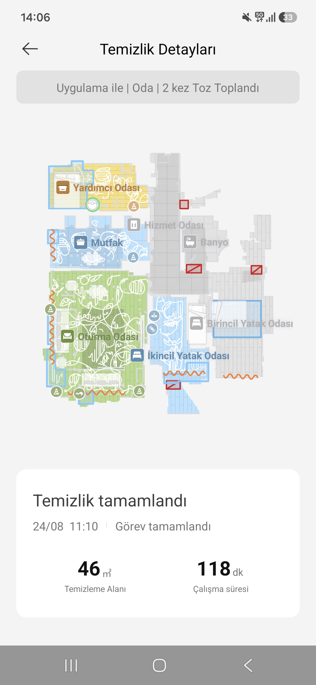

X50 ultra complete. Ürünü yeni aldım. Daha önceki robot süpürgem çok eski bir modeldi ancak heryeri atlamadan düz çizgi şeklinde belirli bir sırayla temizliyordu. Dreame büyük bir beklentiyle aldım ancak kaç kez ayarları değiştirerek deneme rağmen, fotoğrafta eklediğim gibi, düzensiz çoğu yeri atlayarak dolaşıyor. Clean genius da aynı oldu. Kendim süpür seçtim. Önce süpür sonra paspasla seçtim. Tek odaya gönderdim. Çözüm bulamadım. Yetkili ekip ya da diğer kullanıcılardan sorunumun çözümünü bilen var mı
Değerli Kullanıcımız, Cihaz yeni ise üzerinde koruyucu film, sünger vb materyallerin olup olmadığını kontrol ediniz. Bu materyaller haritalama, konum bulma vb durumlara etken olmaktadır. Harita düzgün ayarlar ile başlatılmadıysa harita oluşturma başarısız olmuş olabilir. Yenileme yapmanızı öneririz. Yazılım güncellemelerini almayı unutmayınız. İstasyonun konumlandırılma alanı; halı önü veya üzeri,  ayna, büyük cam vb alanların yanında olmaması ve açık bir alana kurulması önemlidir. Haritalama '' Özelleştir '' ayarında '' Süpür '' modu ile cihaz istasyon içindeyken başlamalıdır. Kapılar tam açık , kalkabilecek eşyalar kaldırılmış ve etrafında dolaşma olmadan bitirilmelidir. Haritadan sonra ilk 3 temizlik işlemi yine '' Süpür '' modu ile devam etmesi gidip göremediği yerleri kaydedebilmesi için önemlidir. Rotada ayna, büyük cam, metal alan var ise ya da halınız kalın, işlemeli veya koyu renk gibi ise bu aşamada '' Akıllı engelden kaçınma '' ayarı kapatarak deneme yapmanızı öneririz.
