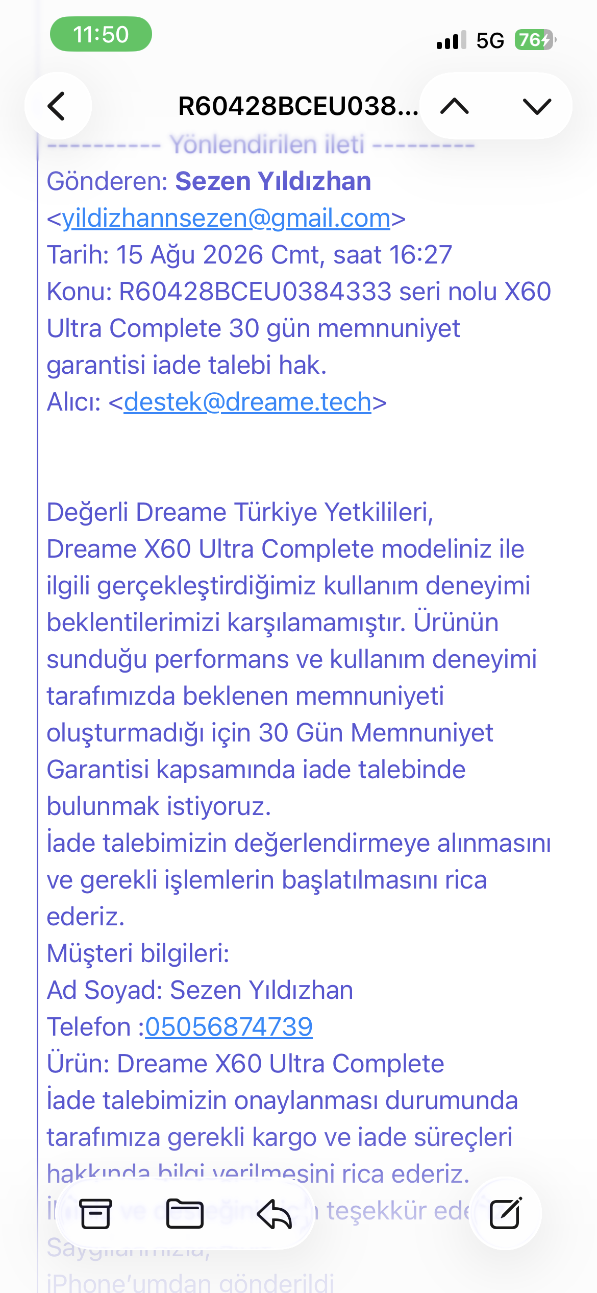

Sezen YILDIZHAN ürün iadesi
Değerli Kullanıcımız, Belirttiğiniz mail adresi Dreame Türkiye olarak değildir. Bize Çağrı ve Whatsapp hattımız olan 0850 762 0100 numarasından ya da Web sitesi Chat kanalımızdan ya da servis_tr@dreame.tech - info_tr@dreame.tech Pazartesi - Cumartesi: 9.00-18.00 Pazar: 10:00 - 16:30 mesai saatleri içinde ulaşabilirsiniz.Teşekkürler.

1 hafta oldu sizden iade için kod istiyorum. 30 günlük memnuniyet hakkımı kullanmak istiyorum.
