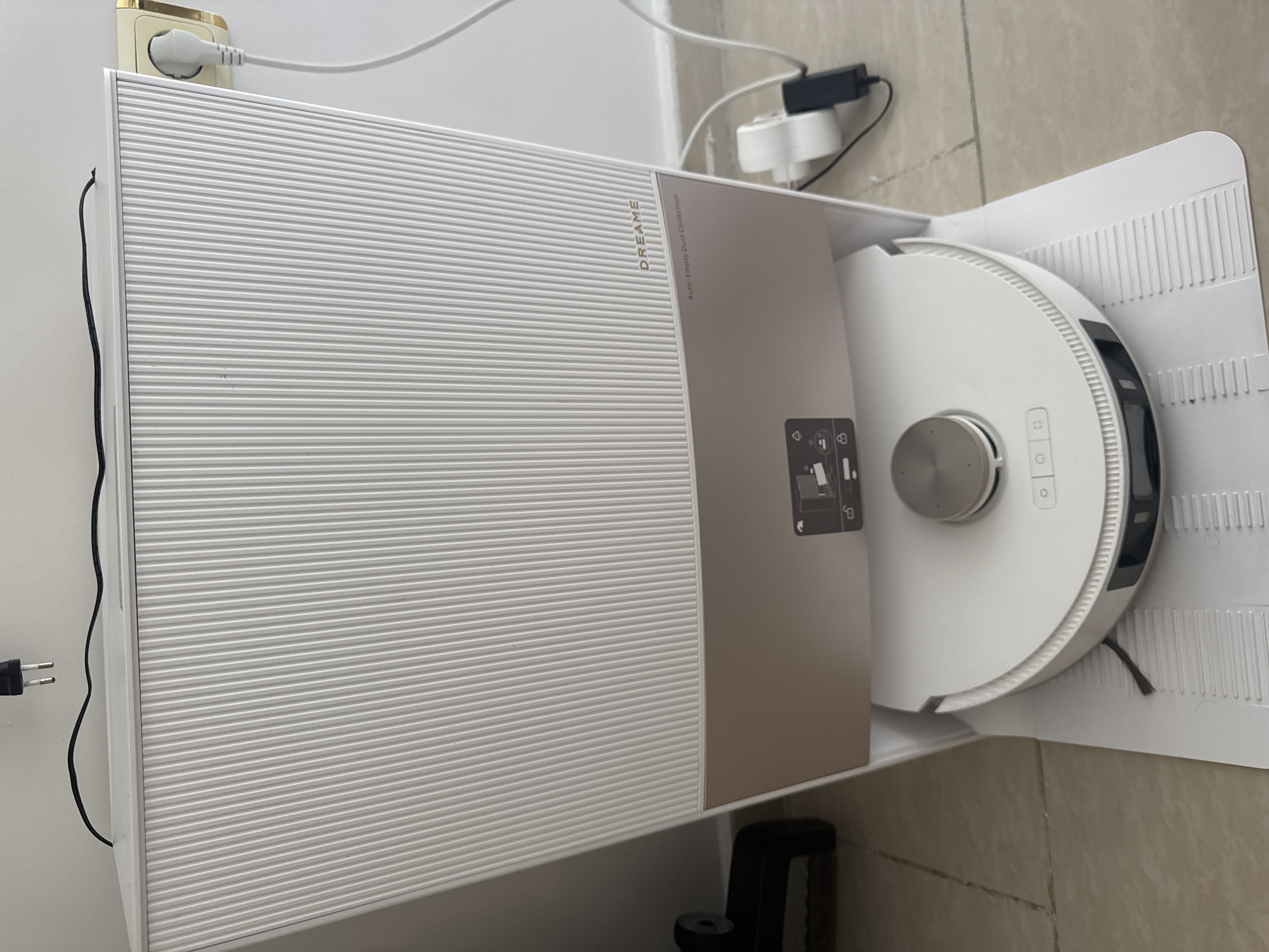

Cihazım şarj esnasında otamatik durdrup çevrimdışı oluyor şarjda almıyor ne yapmam gerekiyor
Değerli Kullanıcımız, Cihaz elektrik ya da modem bağlantısını kaybettiğinde çevrimdışı kalma durumu yaşayabilir. Cihaz ve istasyon üzerinde koruyucu film, sünger vb. var ise çıkarınız. İstasyon priz ve soket ucunu kontrol ediniz. Çıkarıp yeniden takınız. Düğme var ise kontrol ediniz. Modemi ve cihazı kapa - aç yapınız. Bağlantı yenilenmezse, kapatma ve ev tuşuna 3 saniye kadar basılı tutun sesli uyarı alınacak ve cihaz ağ yapılandırma yapacaktır. Bu işlemler ile düzelmeyen bir durum devam ederse uygulamadan '' Cihaza Git '' ekranındayken sağ üst kısımda bulunan üç noktadan Cihaz Silme işlemini yapınız. Sonrasında yeniden '' Bağlanmak '' ya da '' Ekle '' kısmından cihazınızı uygulamaya ekleyin. Bu aşamada eski bilgileriniz ( cihaz adı - harita vb ) geri yüklenebilmektedir.
Yüklenmediği durumlarda yeniden harita oluşturmanız gerekebilir.Daha fazla bilgi için bize ulaşınız. Teşekkürler.
