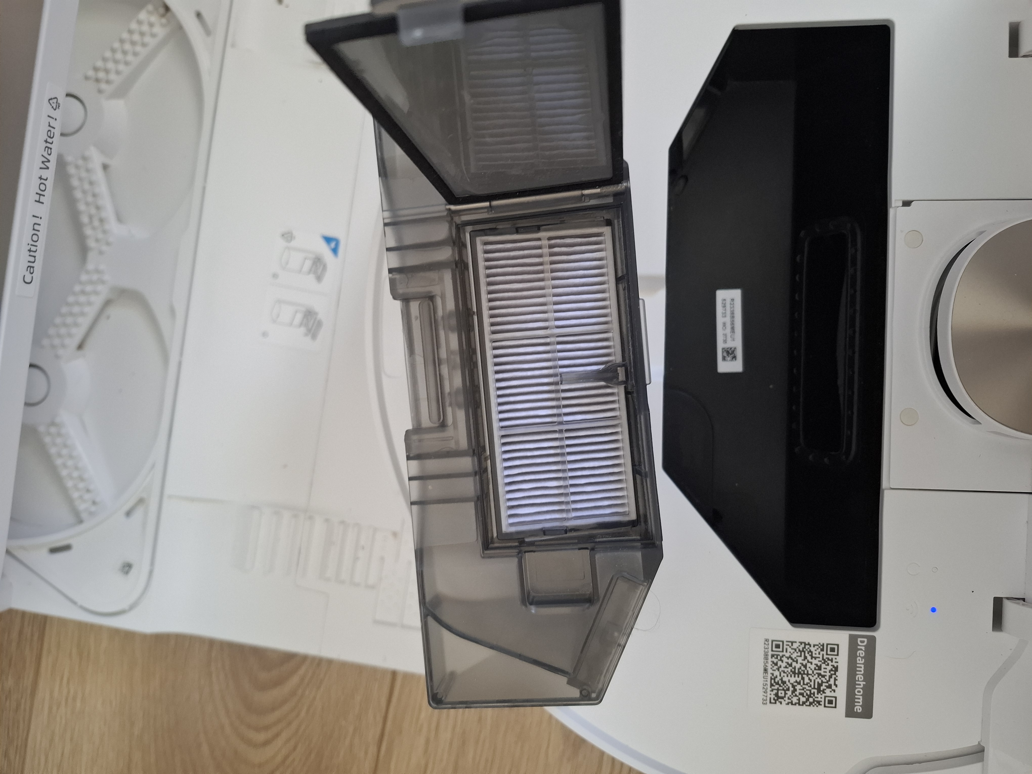

Filtre temizliği yaptım takma işi doğrumu.Birde toz torbasını temizleyip aynı yerine tekrar taktım.Toz torbası hatası veriyor.Bu işlemler için nasıl yapıldığından video varmıydı
Değerli Kullanıcımız, doğru gözükmektedir. Fakat işlevini yitirdiyse ya da orjinal olmayan bir yedek parça ise hata vermiş olabilir. Ya da cihazda komut hatası yaşanmış olabilir. Yan fırça modülü temizlendikten sonra uygulama içinde aksesuar kullanımı ayarından sıfırlama yapınız. Cihaz ve istasyon kapa - aç yapınız. İşlemde deneyiniz.Devam eden durumda cihazda resetleme ve yeniden kurulum gereklidir.Resetleme kapak içinden yapılır.Kurulum sonrasında; Haritalama '' Özelleştir '' ayarında '' Süpür '' modu ile cihaz istasyon içindeyken başlamalıdır. Kapılar tam açık, kalkabilecek eşyalar kaldırılmış ve etrafında dolaşma olmadan bitirilmelidir. Haritadan sonra ilk 3 temizlik işlemi yine '' Süpür '' modu ile devam etmesi, gidip göremediği yerleri kaydedebilmesi için önemlidir. Bu işlemlere rağmen devam eden arıza var ise cihazı yetkili servisin görmesi gerekmektedir.Bize ulaşınız.Teşekkürler.

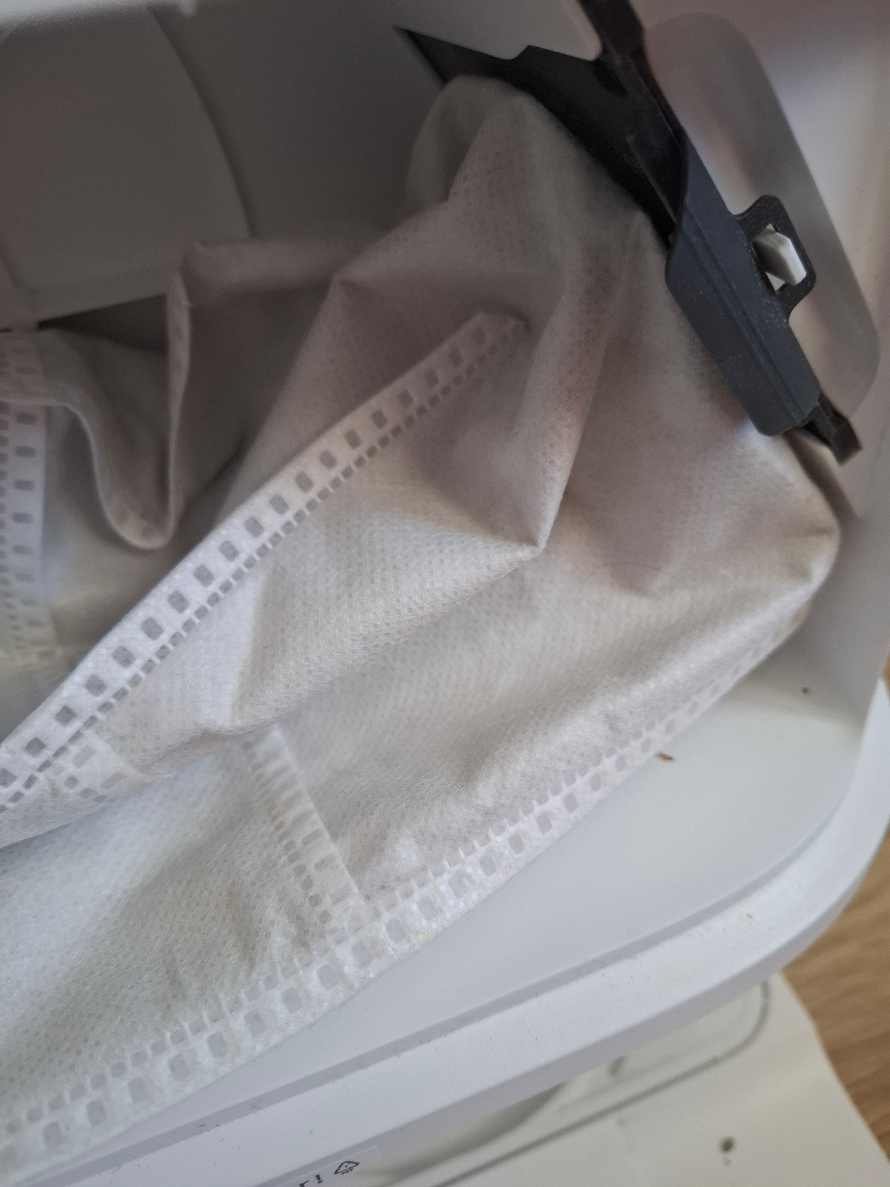

Toz torbası takılı değil hatası veriyor takma işlemi resimde görüldüğü gibi değilmi
Değerli Kullanıcımız, Robot ve baz istasyonunu kapalı konuma getirin ve sonra yeniden açın. Baz ve robot bağlantısı bazen “takılı” kalabilir.Toz torbasını çıkarıp kontrol edin. Dolmuşsa değiştirin. Baz istasyonundaki toz torbasının yerleştirildiği bölümün etrafını, hava kanalını, port girişini bir fırça veya kuru bezle temizleyin. Robotun içindeki toz kutusunu çıkarın, içini boşaltın, filtresini kontrol edin ve temizleyin (kuru ve açık havada kurumaya bırakın). Gerekirse yedek parçalarda eskime durumunda olan varsa değiştirin.Hava kanalında ya da toz portunda yabancı cisim (kaçan kağıt parçası, sıkışmış tüy vs) olup olmadığına bakın.Uygulama ayarlarında: toz toplama fonksiyonu aktif mi, ayarlar için boşaltma sıklığı size uygun mu, DND modu kapalı mı, toz toplama sıklığı uygun mu kontrol edin.Toz torbasının tam olarak takılı olup olmadığını kontrol edin. Toz tobası tam olarak takılı değilse vakumlama yapamayacaktır .Devam eden durumda resetleme ve yeniden kurulum önerilir. Bize ulaşabilirsiniz. Teşekkürler.
