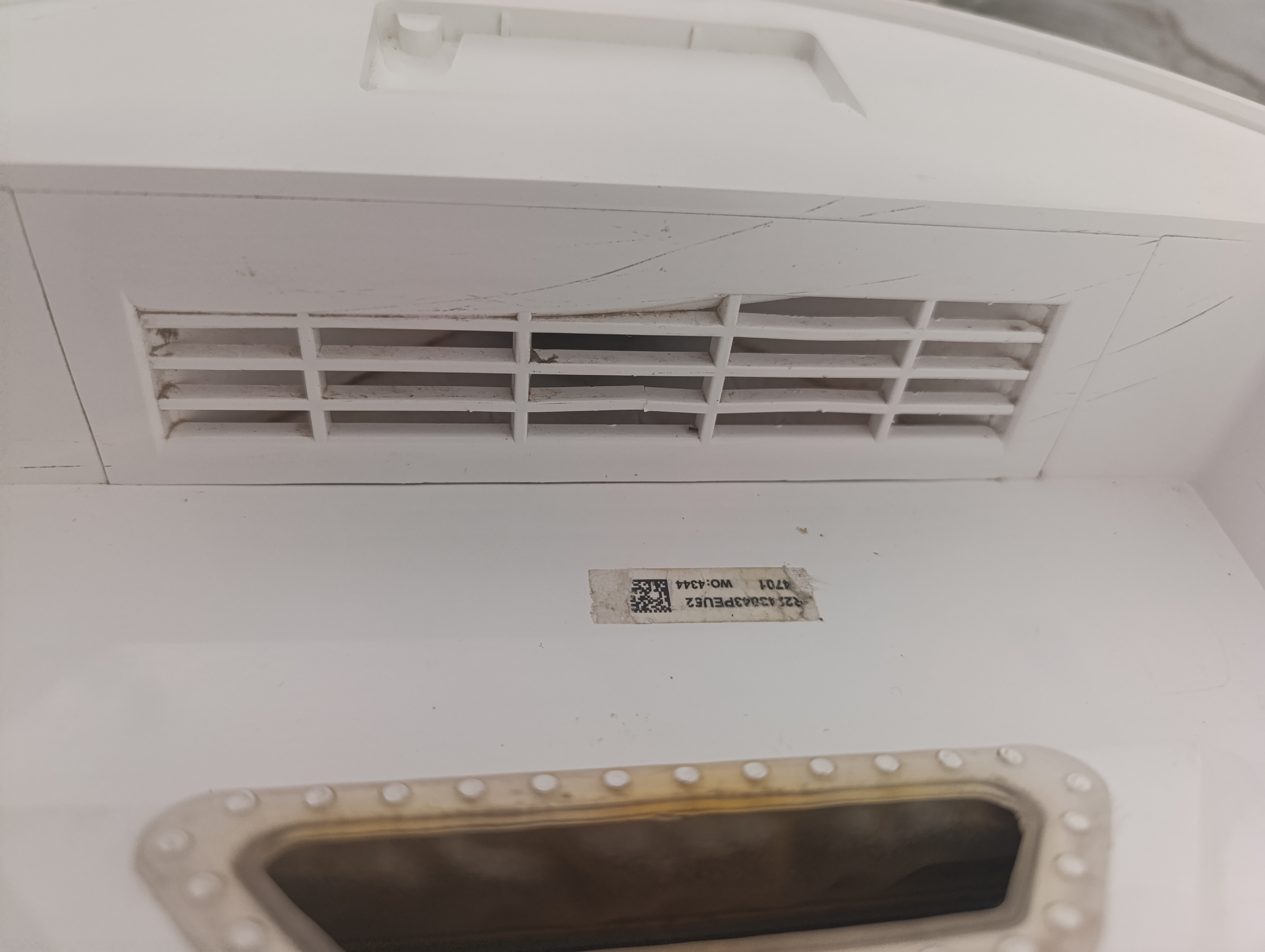

QA413202 33 Kat
Bu filitreyi nasıl çıkaracağım?
Değerli Kullanıcımız, bu alanda çıkan bir yedek parça bulunmamaktadır. Cihazda en iyi performans adına tüm kullanım aksesuarları rutin bakım ile korunmalıdır. Her parça ve diğer durumlar için rutin bakım süreleri ve yolları kılavuz içerisinde bulunmaktadır.Fakat bu süre kullanım durumunuza göre değişmektedir. Cihaz performansı açısından gerekli rutin bakım - temizlik ve gerekirse yedek parça değişimi ile kullanım yapılması cihazın kullanımı açısından önemlidir. Yedek parçaları rutin bakımdan sonra aksesuar kullanımından sıfırlama yapabilirsiniz. Fakat kullanımdan dolayı işlevini yitirdiyse yenileme işlemi yapılmalıdır.Teşekkürler.
Rutin bakım için kullanım kılavuzunu ve örnek olabilecek bir model ile bakım videosunu inceleyebilirsiniz.
