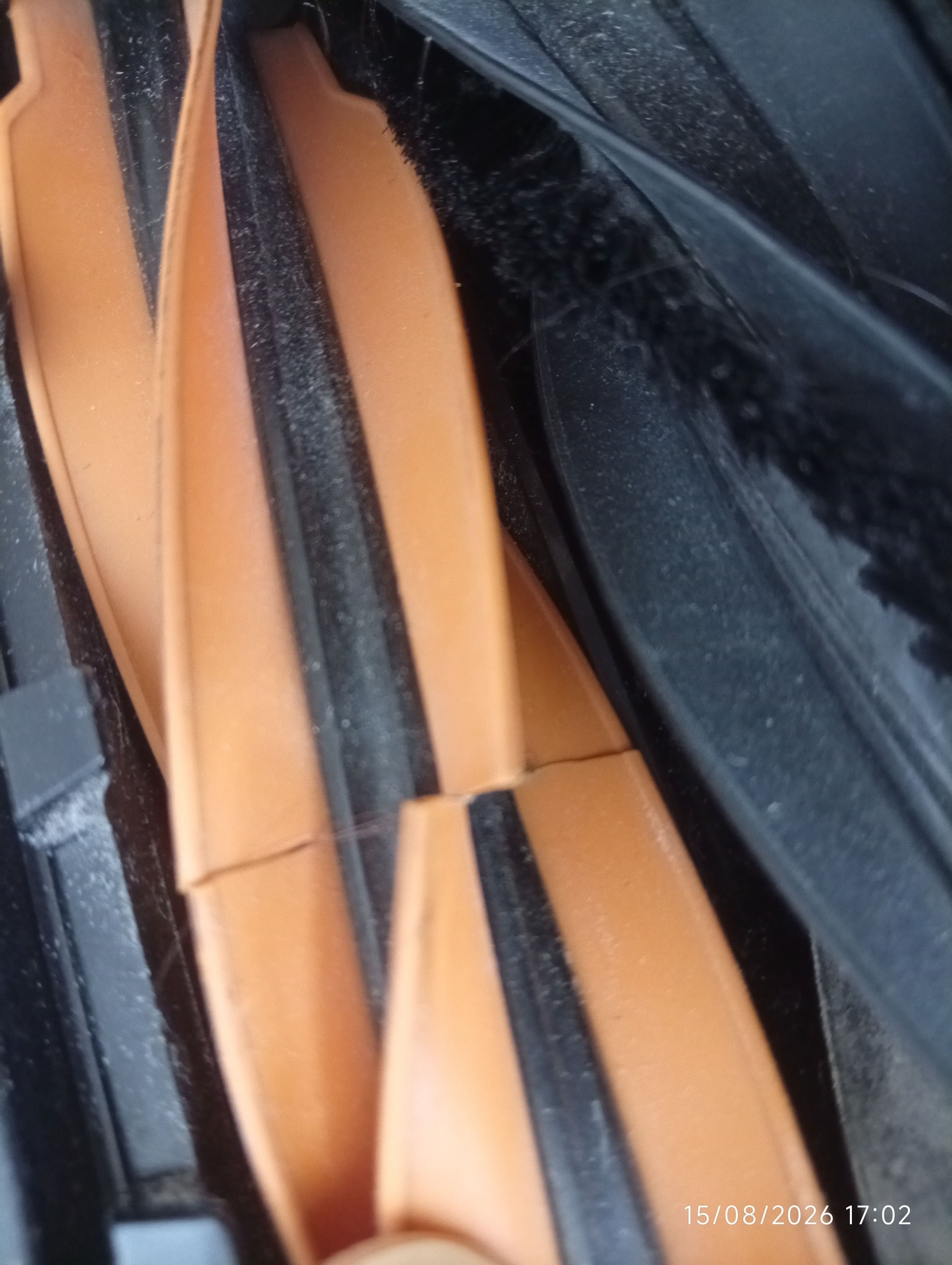

OQ828908 334 Kat
Bu şekilde yırtılma meydana geldi? Nasıl sorunu çözebiliriimm
Değerli Kullanıcımız, Genel kullanımda yedek parçalarda ana fırça - yan fırça - paspas pedi - filtre vb yedek parçalar garanti dahilinde olmamaktadır. Kauçuk fırça kullanımında yoğun bir saç , tüy veya iplik dolanımında kesme yapabilir. Bu durumda kullanım durumunuza ve ev durumuna göre rutin bakım sıklaştırılmalıdır. Dilerseniz web sitemizden yenisini satın alabilirsiniz. Yeni bir cihaz ise durum servis biriminde incelenebilir. Garanti içinde olup olmadığı servis biriminde belli olacaktır. Bunun için cihazın tamamı gönderilmeli ve incelenmelidir.Teşekkürler.
