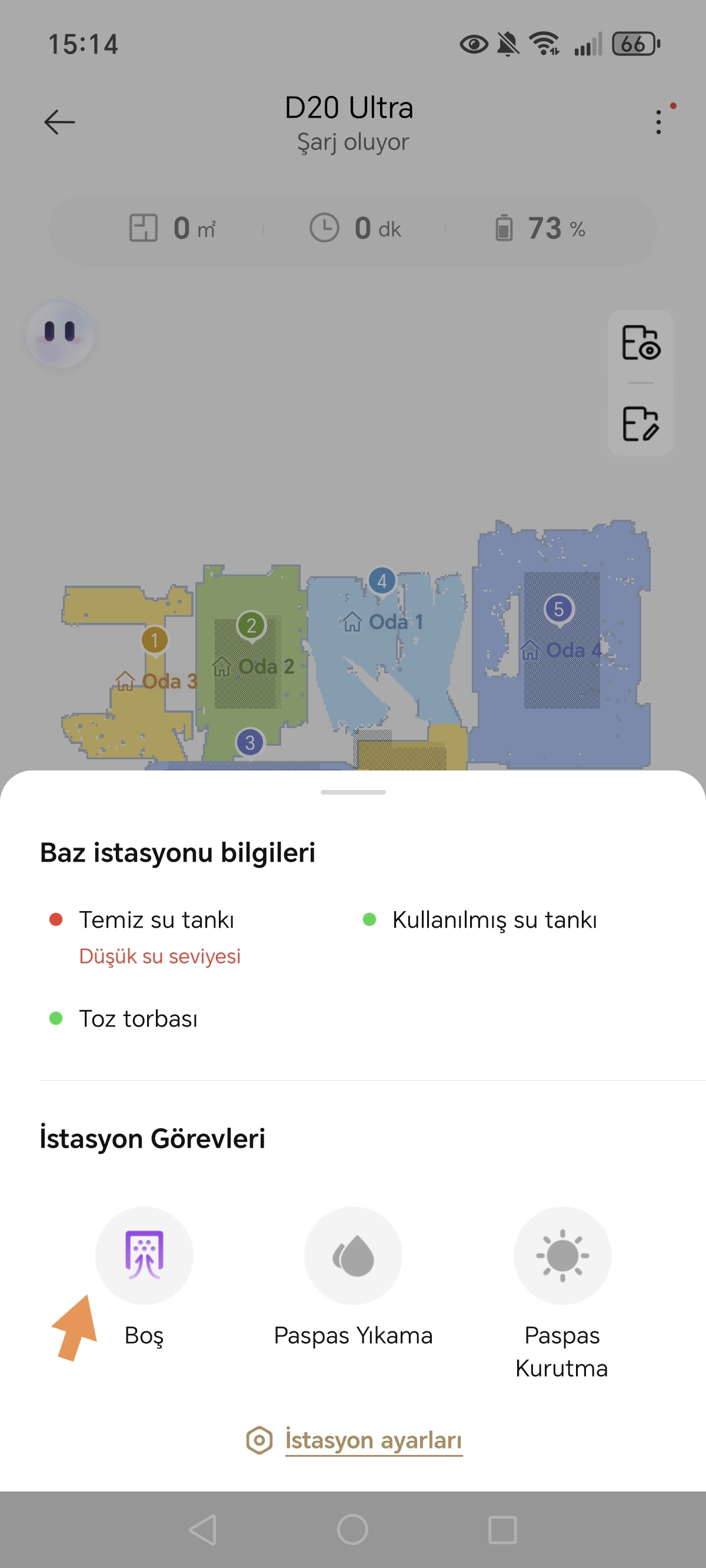

Merhaba makinam toz boşaltım yapmıyor sebebi ne olabilir
Değerli Kullanıcımız, Robot ve baz istasyonunu kapalı konuma getirin ve sonra yeniden açın. Baz ve robot bağlantısı bazen “takılı” kalabilir.Toz torbasını çıkarıp kontrol edin. Dolmuşsa değiştirin. Baz istasyonundaki toz torbasının yerleştirildiği bölümün etrafını, hava kanalını, port girişini bir fırça veya kuru bezle temizleyin. Robotun içindeki toz kutusunu çıkarın, içini boşaltın, filtresini kontrol edin ve temizleyin (kuru ve açık havada kurumaya bırakın). Gerekirse yedek parçalarda eskime durumunda olan varsa değiştirin.Hava kanalında ya da toz portunda yabancı cisim (kaçan kağıt parçası, sıkışmış tüy vs) olup olmadığına bakın.Uygulama ayarlarında: toz toplama fonksiyonu aktif mi, ayarlar için boşaltma sıklığı size uygun mu, DND modu kapalı mı, toz toplama sıklığı uygun mu kontrol edin.Toz torbasının tam olarak takılı olup olmadığını kontrol edin. Toz tobası tam olarak takılı değilse vakumlama yapamayacaktır .Devam eden durumda resetleme ve yeniden kurulum önerilir. Bize ulaşabilirsiniz. Teşekkürler.
JN840475 307 Kat
Arkadaşlar bilmeyen ler için söylüyorum işaretlediğim yere bastıgınızda manuel olarak toz boşaltma yapıyor ve yapmalısınızda çünkü temizlik sonrası boşaltmayı tek sefer yapıyor cihaz kendiniz gösterdiğim şekilde müdahale ederseniz içinin pisliğini tamamen boşaltıyor.
