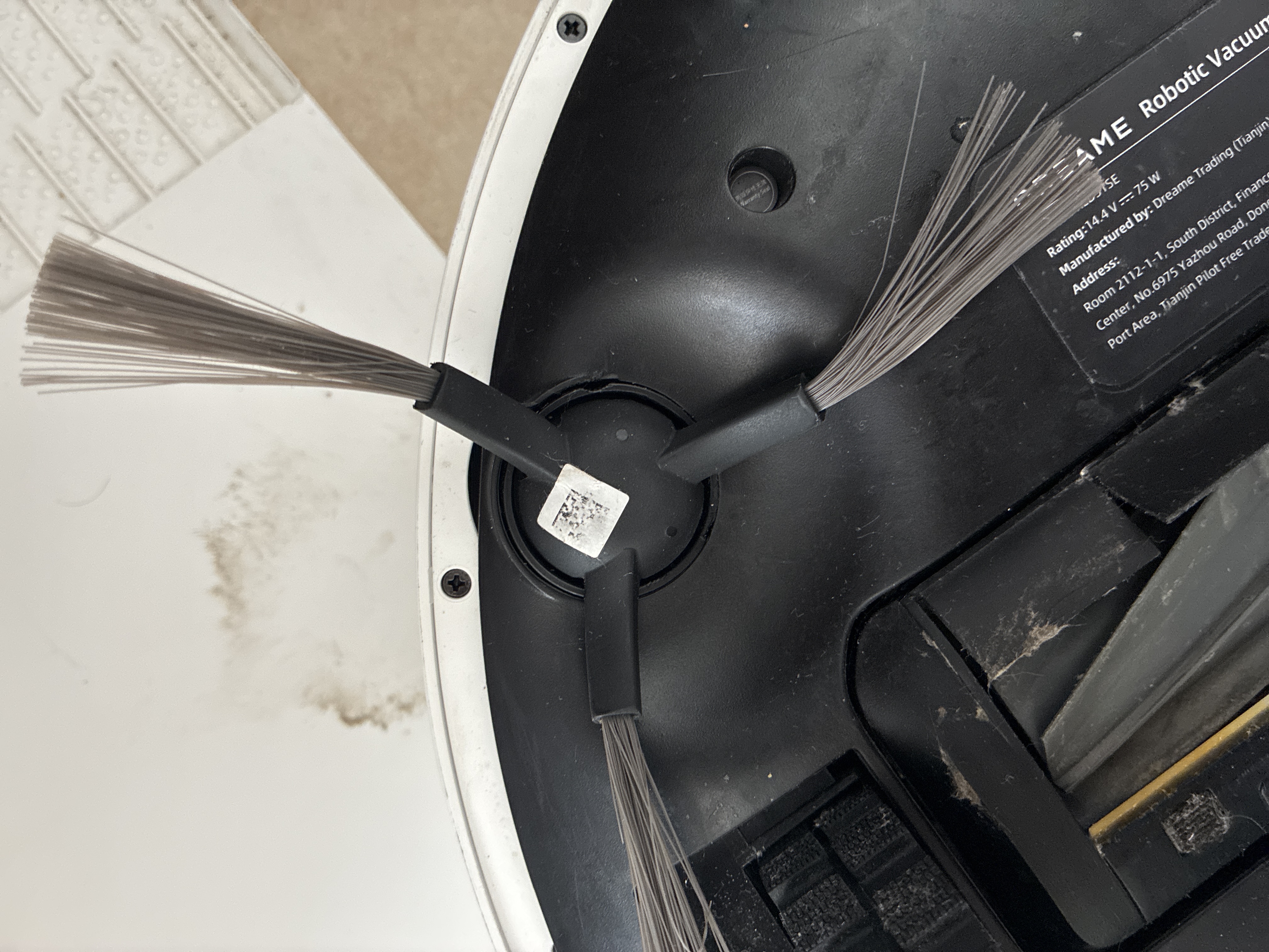

Dreame L40 ultra CE modelini kullanıyorum yan fırçayi temizlememe rağmen sürekli yan fırça sarılı temizleyin diyor ve çalışmıyor fırça da dönmüyor ne yapmam gerekiyor
Değerli Kullanıcımız, Cihazda komut hatası yaşanmış olabilir. Yan fırça modülü temizlendikten sonra uygulama içinde aksesuar kullanımı ayarından sıfırlama yapınız. Cihaz ve istasyon kapa - aç yapınız. İşlemde deneyiniz.Devam eden durumda cihazda resetleme ve yeniden kurulum gereklidir.Resetleme kapak içinden yapılır.Kurulum sonrasında; Haritalama '' Özelleştir '' ayarında '' Süpür '' modu ile cihaz istasyon içindeyken başlamalıdır. Kapılar tam açık, kalkabilecek eşyalar kaldırılmış ve etrafında dolaşma olmadan bitirilmelidir. Haritadan sonra ilk 3 temizlik işlemi yine '' Süpür '' modu ile devam etmesi, gidip göremediği yerleri kaydedebilmesi için önemlidir. Bu işlemlere rağmen devam eden arıza var ise cihazı yetkili servisin görmesi gerekmektedir.Bize ulaşınız.Teşekkürler.

Yan fırça hatasıı diyo çıkarıp temizledim ama dönmüyor fırça tekrar hata veriyor  nasıl düzeltilir bu durum
