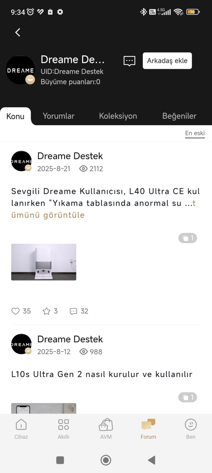

Forum özel mesajı nerede
Değerli Kullanıcımız, size gelen mesajlar forum alanına girdiğinizde yukarıda bulanan mesaj kutusu işaretinden görünmektedir. Bir kullanıcı ya da tarafımıza mesaj iletmek için ise kullanıcı kaydını açtığınızda mesaj panosu olarak belirir. İki taraftan da kontrol edebilirsiniz. Tarafınıza mesaj iletilmiştir.Teşekkürler.
