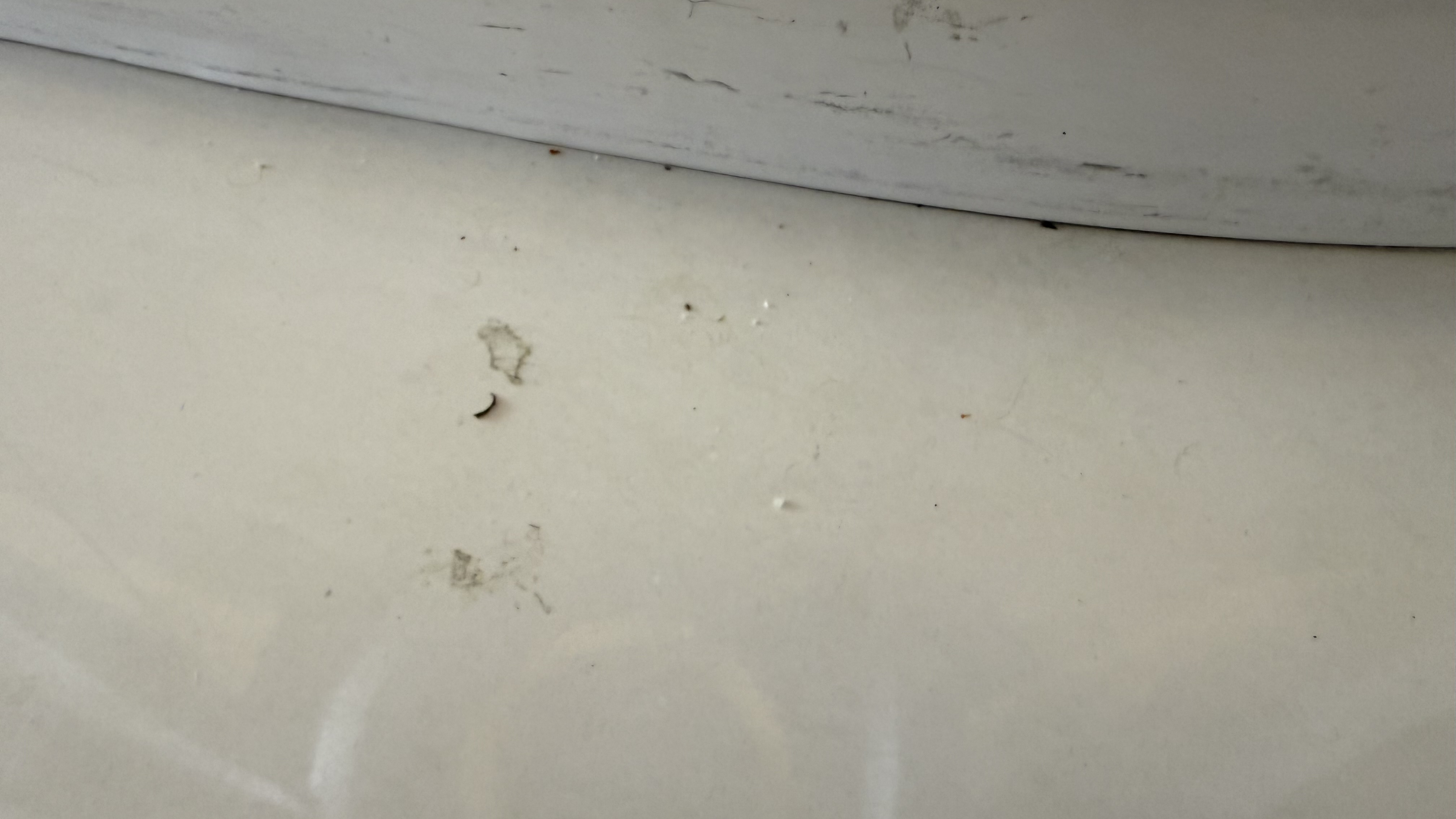

IJ364833 23 Kat
Makinayı 1 gün önce aldım kurdum harita çikarttım seçili bölgeyi temizlettim sonuç 0 hiç temizlemedi vakum ve makina çalışmasına rağmen 1 kıl yada 1 susam parçadını bile almadı bu nedir neden temizlemiyor cihaz
Değerli Kullanıcımız ; Haritalama ve ayarlar konusunda destek olabilmek adına sizden bazı detayları öğrenmemiz gerekir. Forum mesajı üzerinden detay bilgisi veriniz. Teşekkürler.
