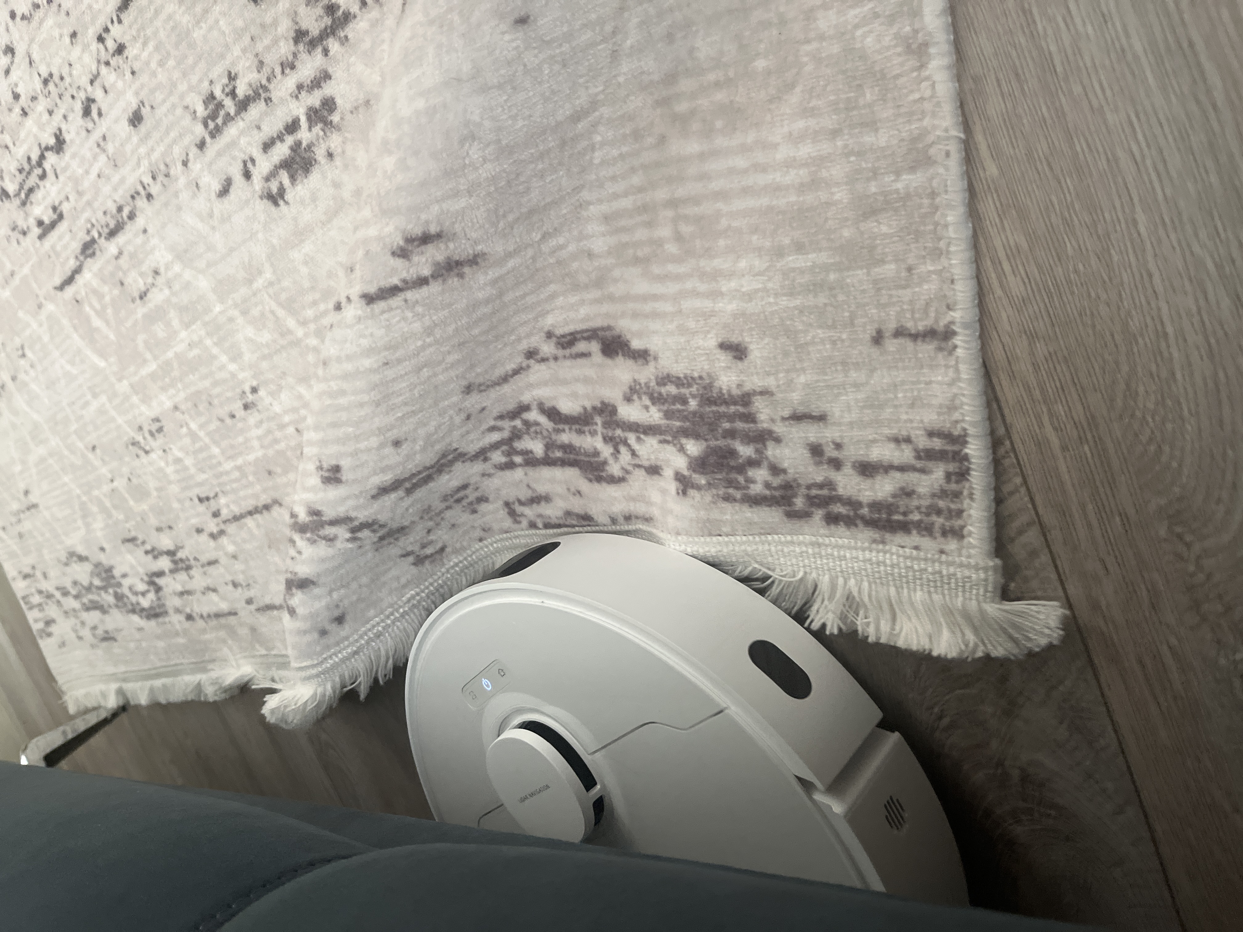

QX219623 13 Kat
ürünüm d20 halıları konumlandırmama ragmen sürekli halılara takılıyor  bu sorunu nasıl çözebiliriz
Değerli Kullanıcımız, İnce halılarda eşik atlama gücü ile hızlı gitmesinden takılma durumu yaşanabilir. Yan fırça ve ana fırça döner durumda çalıştığından saçak ve ipli halılarda dolanabilme durumu olabilir. Halı kenarlarından yere sabitleme yapmanızı öneririz. Teşekkürler.
