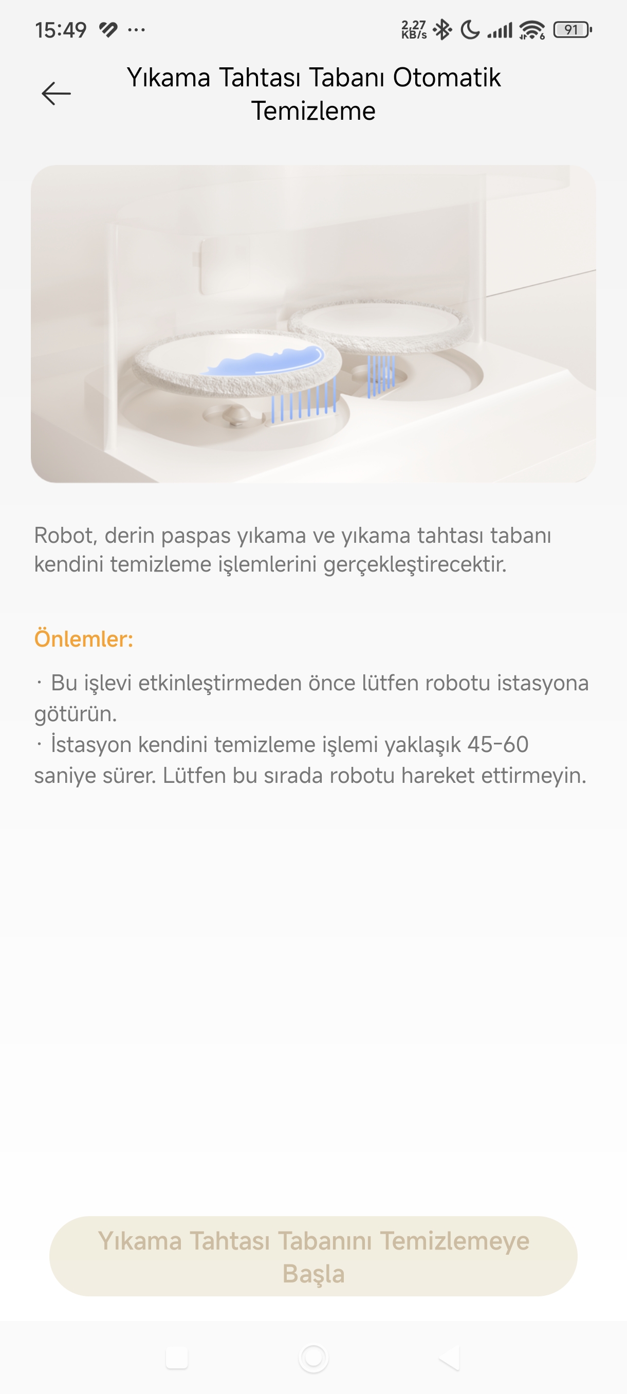

UB265859 19 Kat
İstasyon temizliği için robot yuvadan çıkmıyor çünkü robotu dışarıda gibi görüp robotu yerine yerleştirin diyor halbuki robot yuvada ama dışarı algılayıp tuşu pasif yapıyor el ile gür çık yapıyorsun temizleme başlıyor fakat bu sefer robot yuvadan çıkmadan taban temizliği yapıyor.
Değerli Kullanıcımız, Cihaz ve istasyon üzerinde koruyucu bant kalıp kalmadığını kontrol ediniz. Cihaz,istasyon ve modemi kapa - aç yaparak yenileyiniz. Uygulama içinden ''Ben '' kısmında bulunan sağ üstteki ayarlar sekmesinden (altıgen işaretinden) genel içeriğinde önbellek temizleme işlemi yapınız. Yeniden açılımlarda bağlantı yenilenmezse cihazda resetleme ve yeniden kurulum gereklidir. Dreamehome uygulamasından '' Cihaza Git '' ekranındayken cihaz isminizin yanından cihaz silme işlemini yapınız. Makine kapağını açın, Wifi bağlantı göstergesinin yanında resetleme düğmesine iğne yardımı ile basılı tutun ve sesli uyarı olarak ''fabrika ayarlarını geri yüklemeye başla '' ifadesini duyana kadar bekleyin. Sonraki adımlar İlk kurulum ile aynı şekildedir. '' Bağlanmak'' ya da '' Ekle '' ile kurulumu başlatabilirsiniz.
