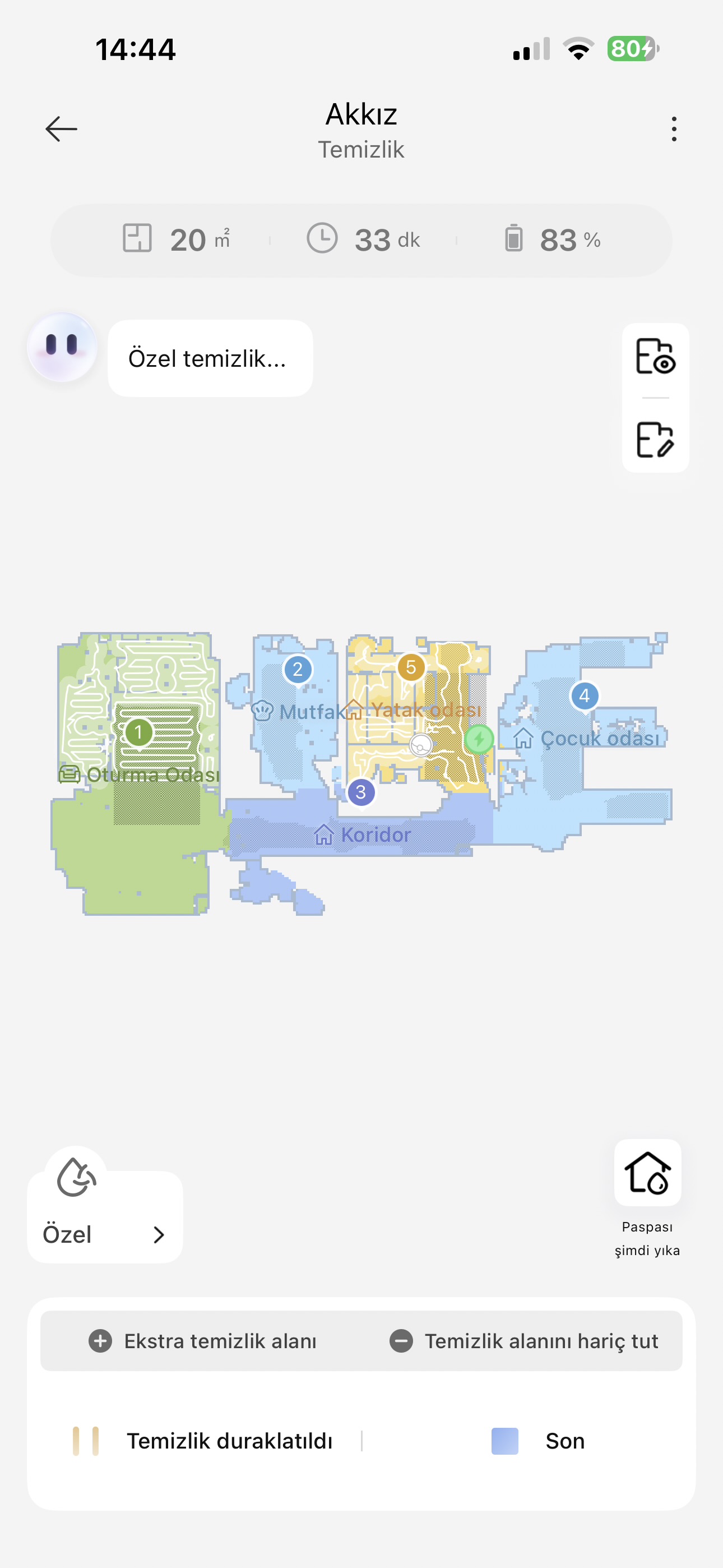

Haritada görüldüğü gibi sol üst köşeye girebildiği halde girmiyor ne yapabilirim
Değerli Kullanıcımız, Haritada görünen engeller cihaz için geçişi zorlayacak risk oluşturduğu durumdaysa geçişe izin vermezler. Alanı sensörün algılamadığı şekilde boşaltmanız yararlı olacaktır. Modelinizde var ise '' Akıllı engelden kaçınma '' ayarı kapatılarak deneme yapabilirsiniz. Teşekkürler.
