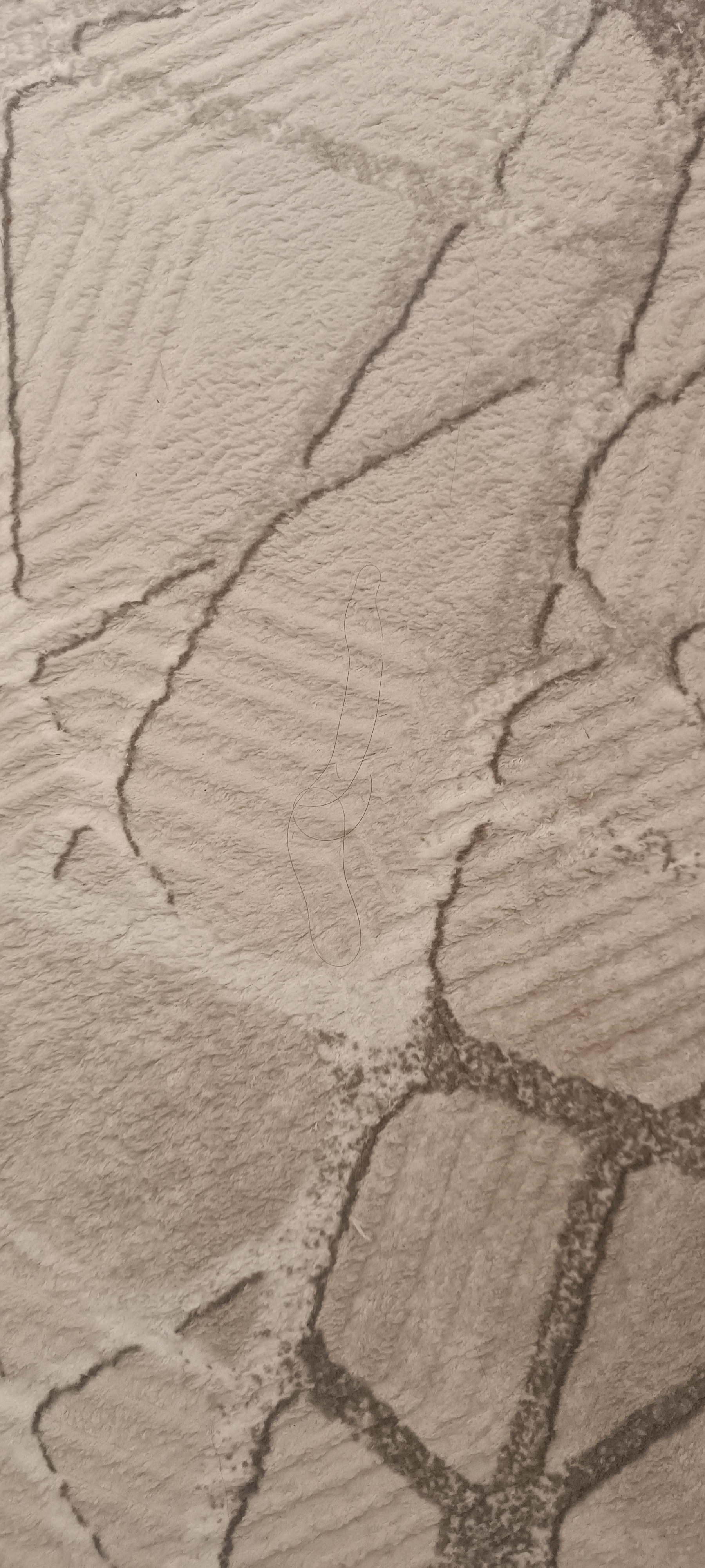

Merhaba X40 ultra kullanıcısıyım robot süpürge halıları yeterince iyi süpürmuyor halı üzerinde kıl bırakıyor emiş gücü maxsimum ayarlamamiza rağmen yeterli verimi alamıyorum ne yapabilirim
Değerli Kullanıcımız ;Cihaz performansı açısından gerekli bakım - temizlik ve gerekirse yedek parça değişimi ile kullanım yapılması emiş gücü , verimlilik vb diğer özellikler açısından önemlidir. Bu gibi kontrolleri sağlamanıza rağmen performansında düşüklük yaşadığınızı düşünüyorsanız cihazı servisimizin incelemesini sağlayınız. Bunun için size forum mesajı ilettik lütfen kontrol ediniz. Ya da Müşteri Hizmetlerimize ulaşınız. Teşekkürler. ( 0850 762 01 00 Çağrı - Whatsapp )

BI753625 17 Kat
Hizmet odası iki de olan halının bir kısmını süpürdü ve geri kalanını süpürmeden diğer taraflara gecti ve aynı şekilde birinci yatak odasının haşısınıda aynı şekilde bir kısmını süpürdü ve geri kalanını bıraktı
2025-11-14 12:43:19 TR Çevir
Değerli Kullanıcımız ; Halı ayarlarınızda '' Önce halıları temizle '' modunu kapatarak rota boyunca gitmesini sağlayabilirsiniz. Tüm temizlik işleminde eksik bıraktığı bir yer bulunursa harita yenileme yapmanızı öneririz. Daha fazla bilgi isterseniz lütfen ulaşınız. Teşekkürler.
