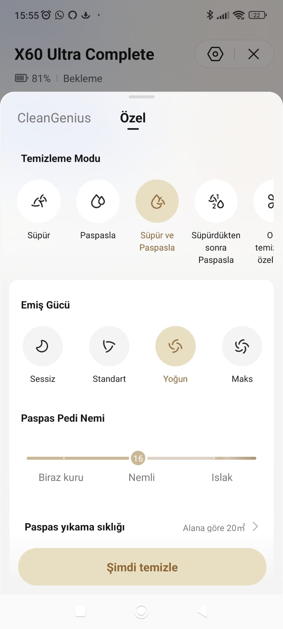

QG754893 126 Kat
X60 modelinde metrekareye göre paspas yıkama sıklığı nasıl değiştirilir
Değerli Kullanıcımız, Temizleme modunuz '' Özel '' bölümünde iken paspas modu seçiminde alt tarafta paspas yıkama sıklığı bulunur. Buradan talebinize göre seçim yapabilirsiniz. Daha fazla bilgi için ulaşınız. Teşekkürler.

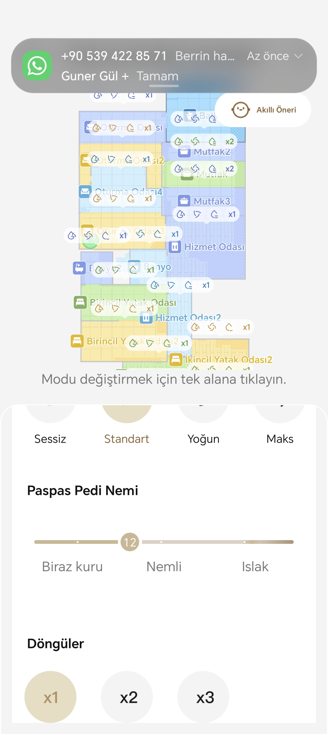

QG754893 129 Kat
Özel temizleme bölümünde paspas yıkama sıklığı başlığı yok, x60
