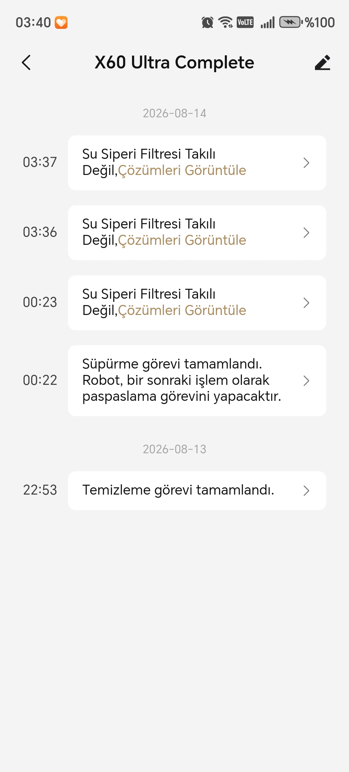

MM448149 9 Kat
Bu hatanın net çözümü nedir su siperi filtresi takılı değil paspalama yapmıyor bu yüzden
Değerli Kullanıcımız, Kirli su haznesi üzerindeki contanın gevşek veya yanlış takılmış olup olmadığını kontrol ediniz.Kirli su haznesine nazikçe bastırarak doğru takılı
olduğundan emin olunuz.Su siperi filtresini çıkarıp drenaj çıkışının tıkanmış olup
olmadığını kontrol edin ve tıkanmışsa temizleyiniz.Yedek parçaları rutin bakımdan sonra aksesuar kullanımından sıfırlama yapabilirsiniz. Fakat kullanımdan dolayı işlevini yitirdiyse yenileme işlemi yapılmalıdır.
Rutin bakım için kullanım kılavuzunu ve örnek olabilecek bir model ile bakım videosunu  inceleyebilirsiniz.Devam eden bir durum var ise resetleme ve yeniden kurulum önerilir. Bize ulaşınız. Teşekkürler.
